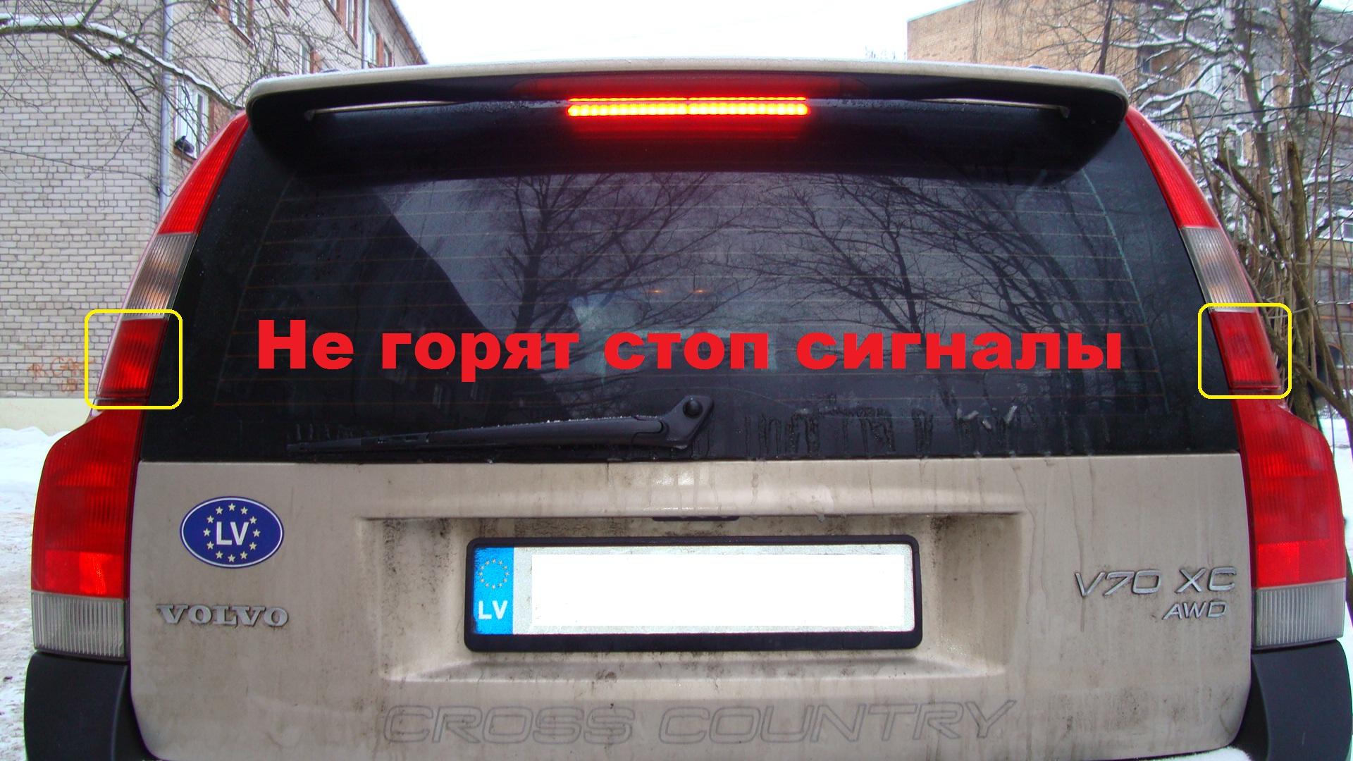

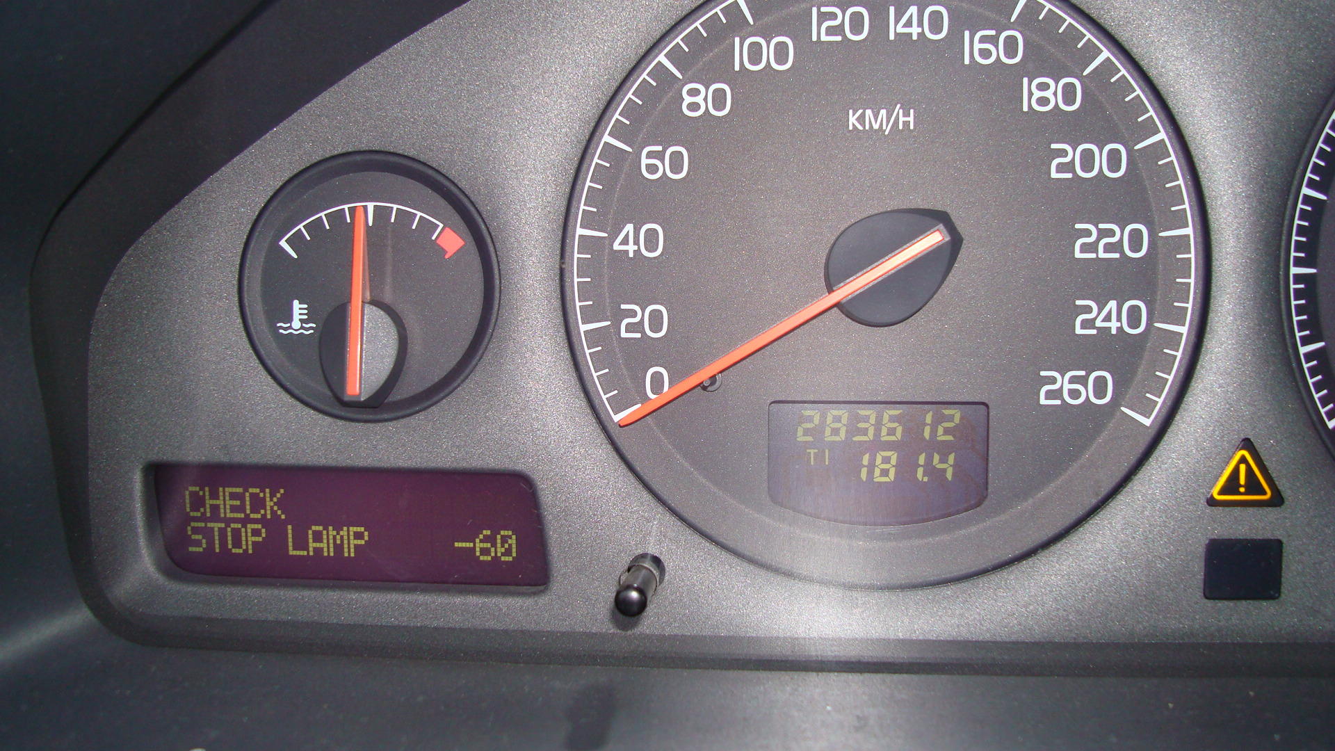

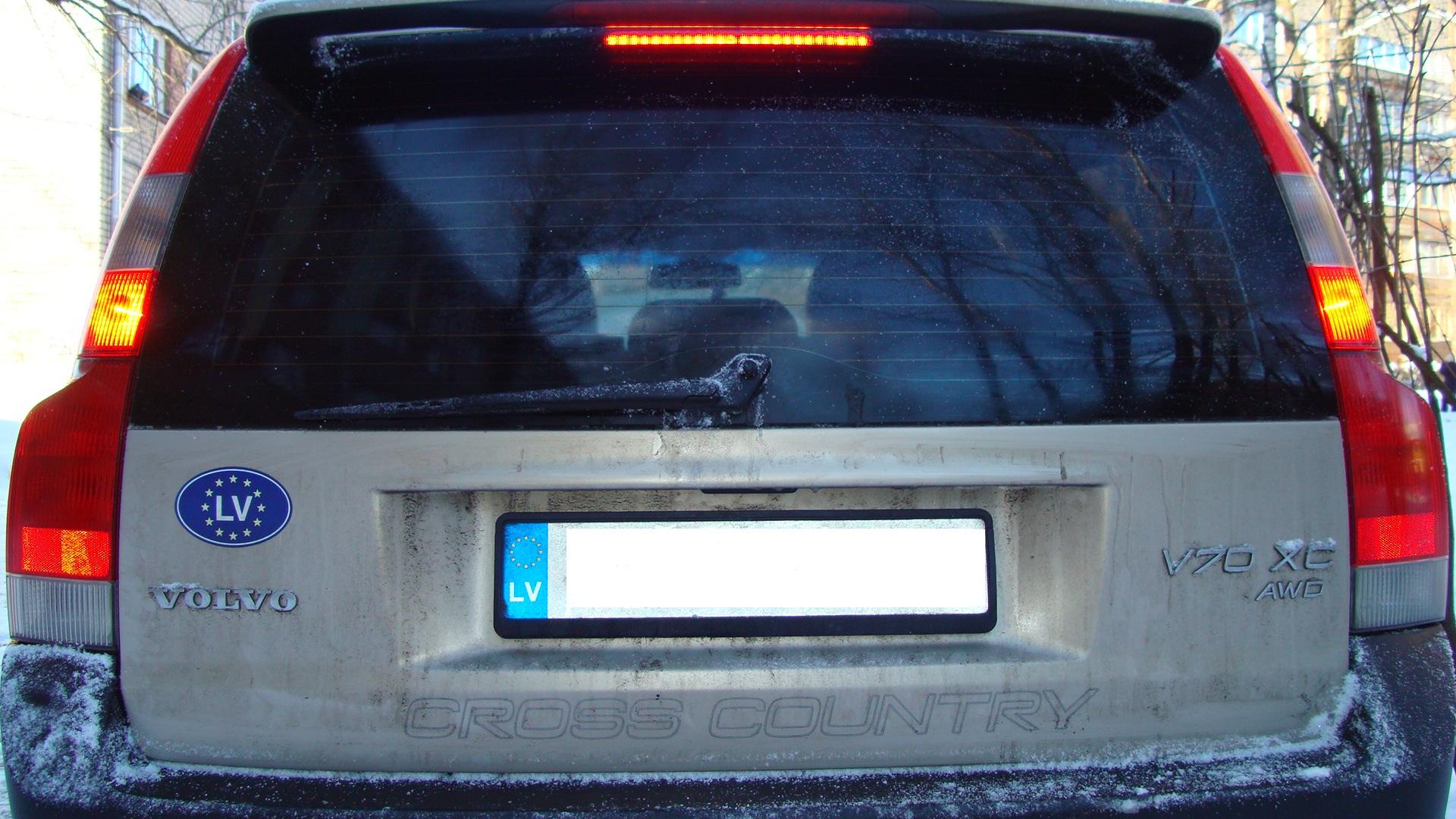

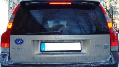

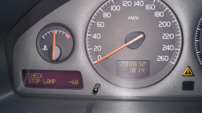

У меня V70XC. Проблема была вот такая, бортовой компьютер стал выдавать ошибку. Я стал смотреть задний фонари, оказалось, что верху дополнительный стоп сигнал горит а основные не горят.

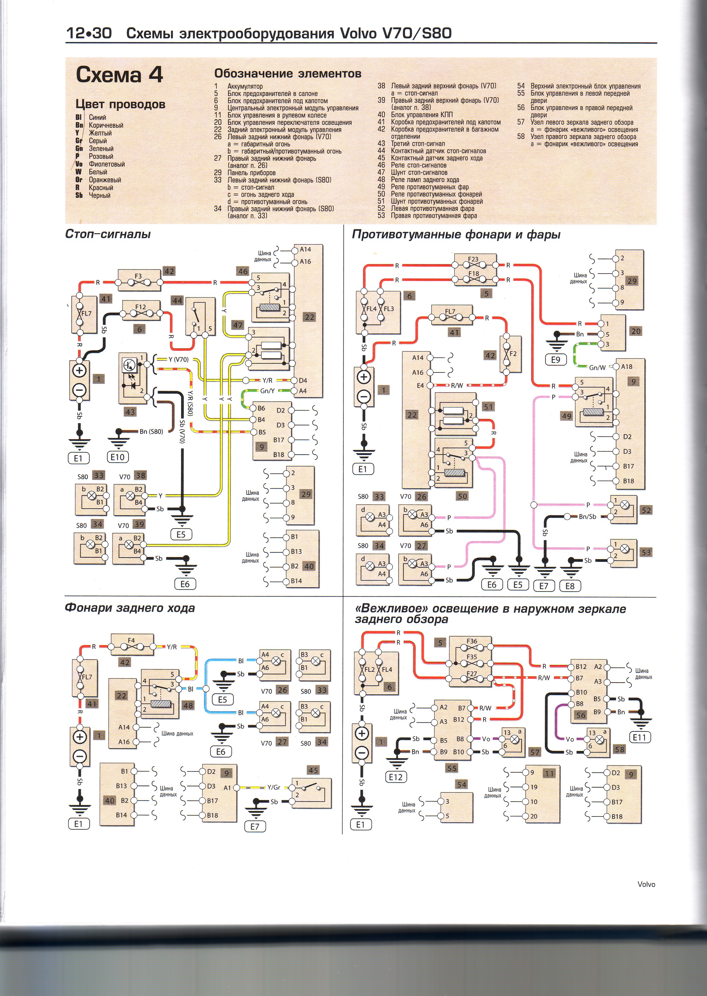

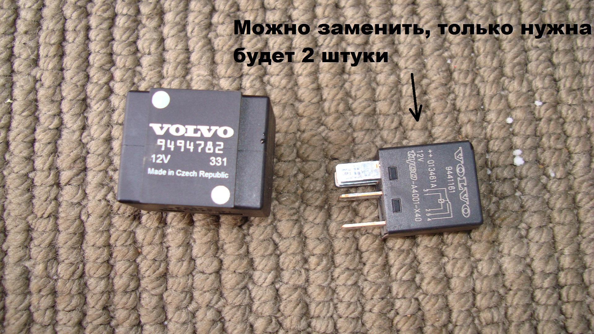

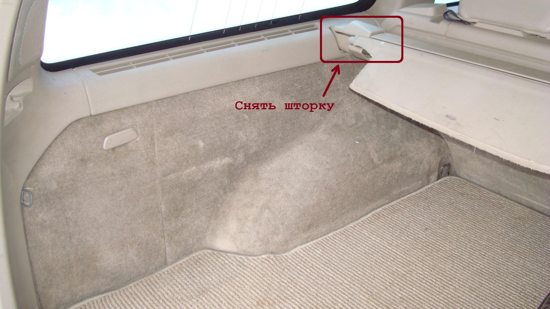

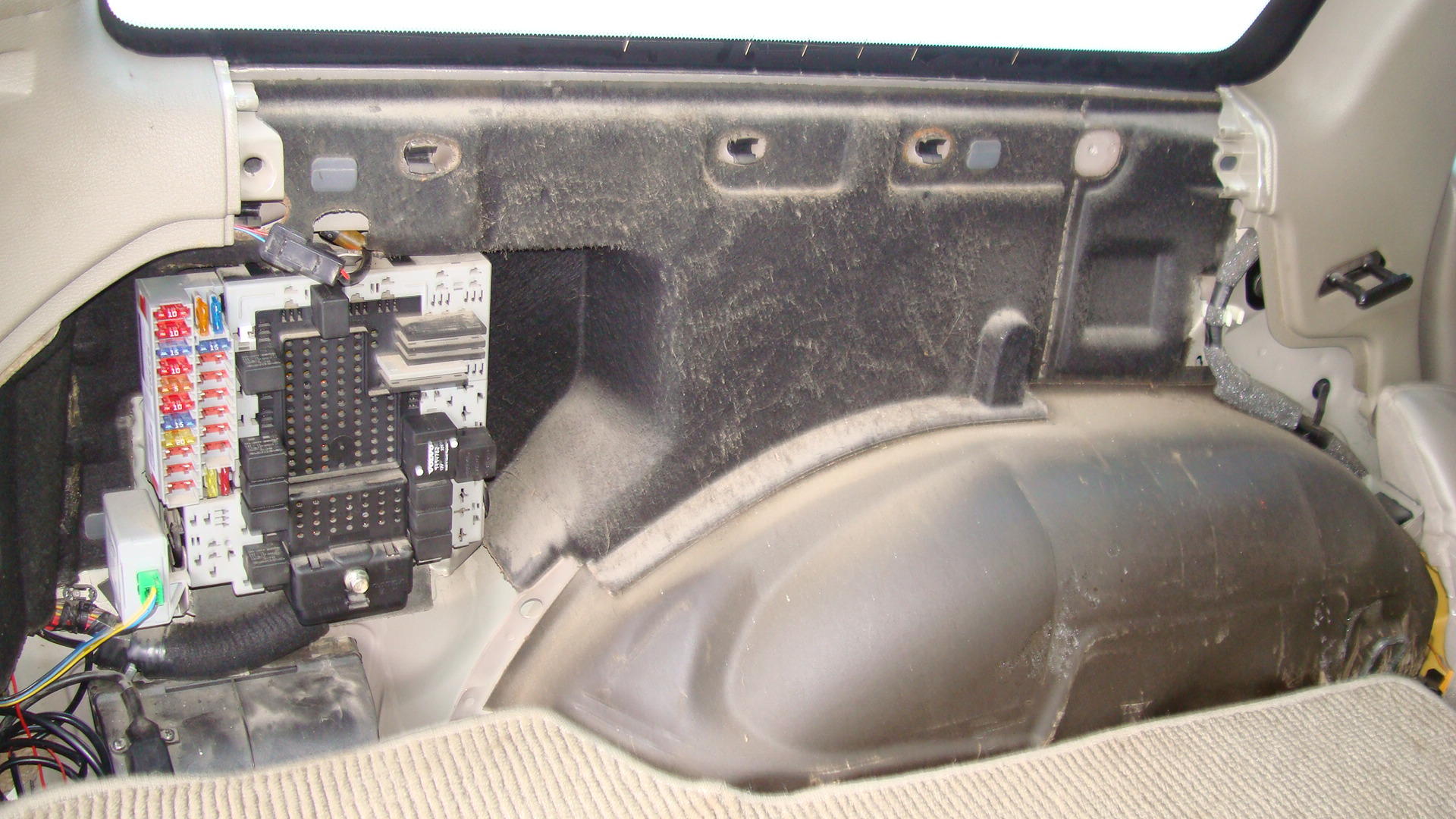

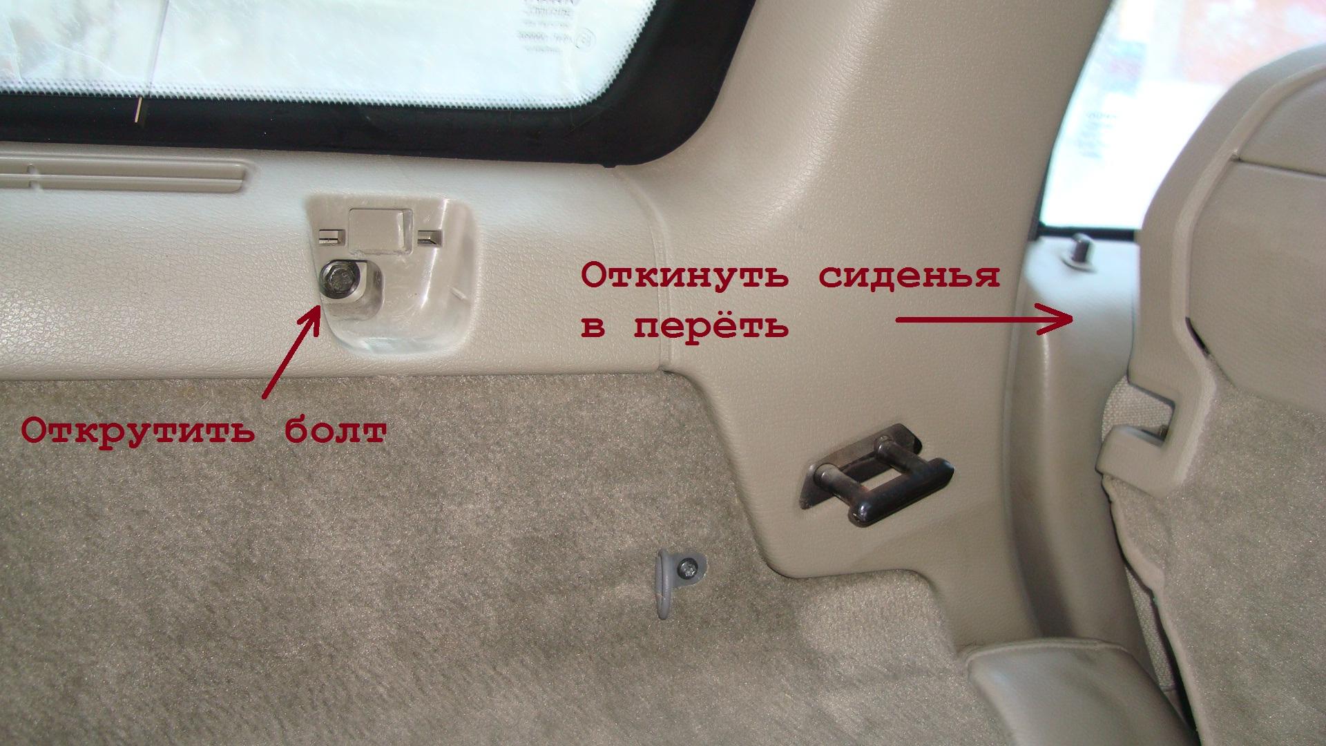

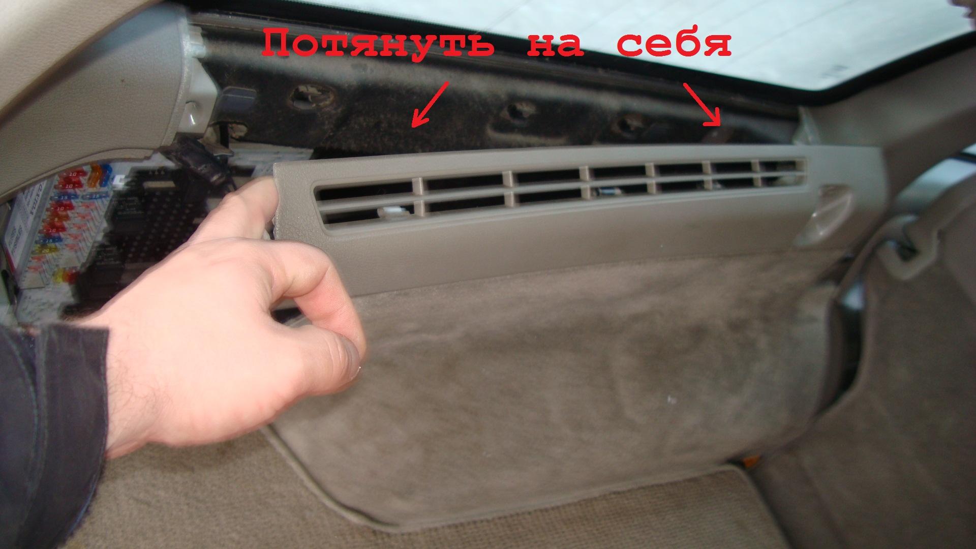

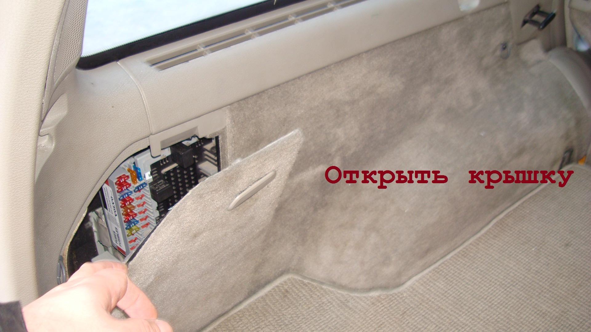

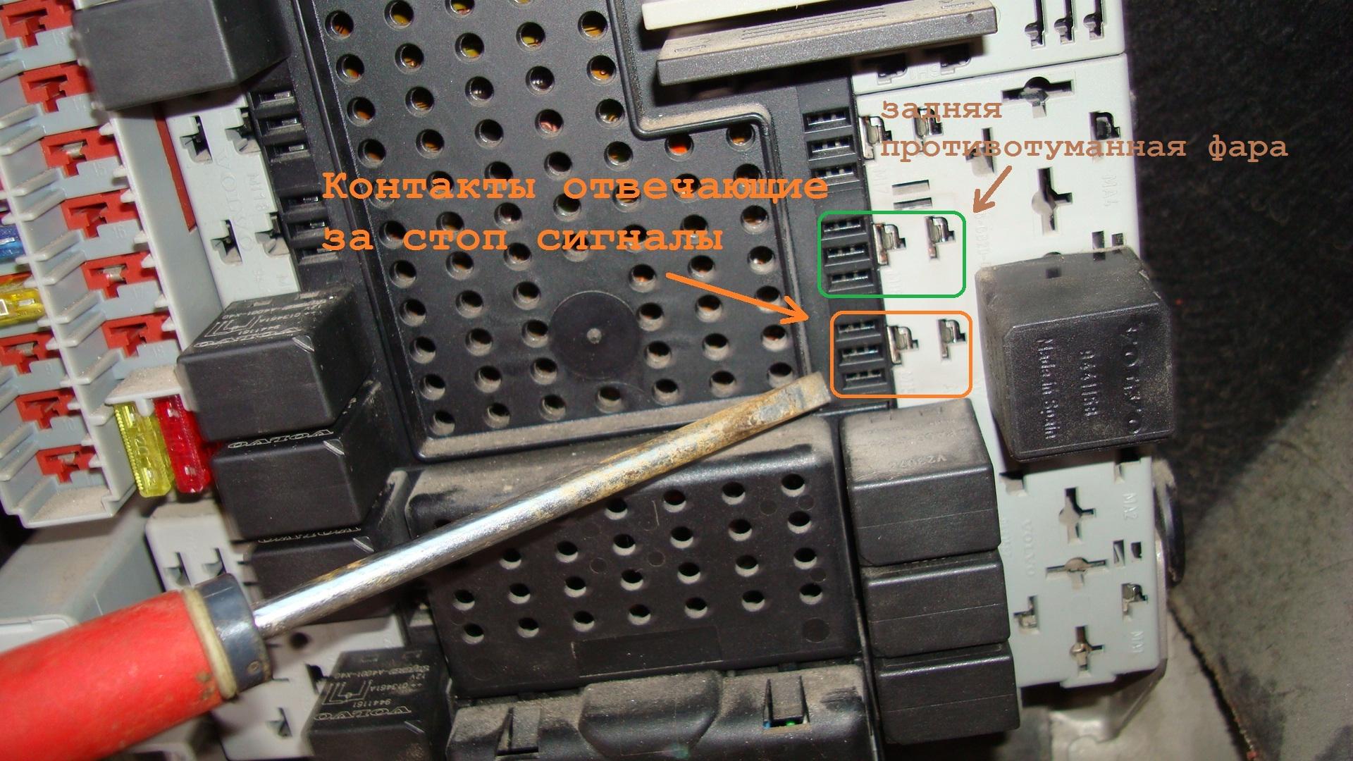

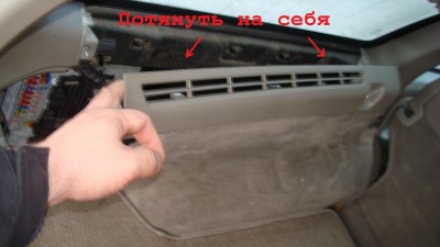

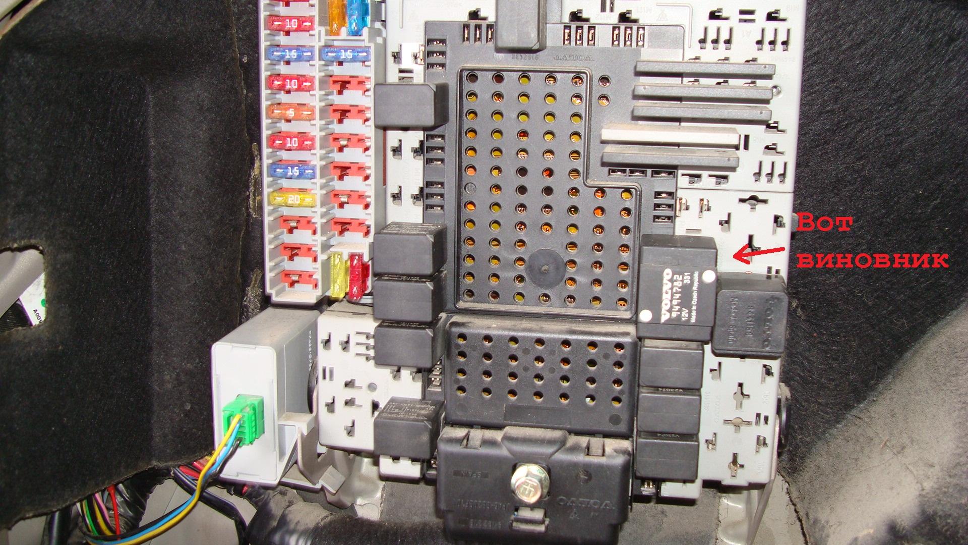

Я стал искать в интернете, что делать. Но полной информации где конкретно смотреть реле стоп сигналов я не нашёл. Пришлось с помощи проб и ошибок. Вот мои результаты

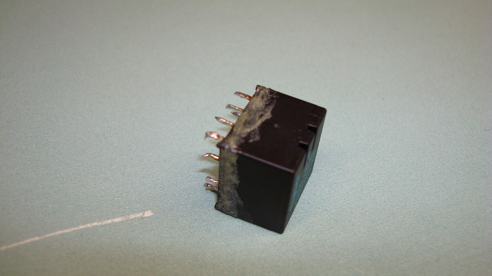

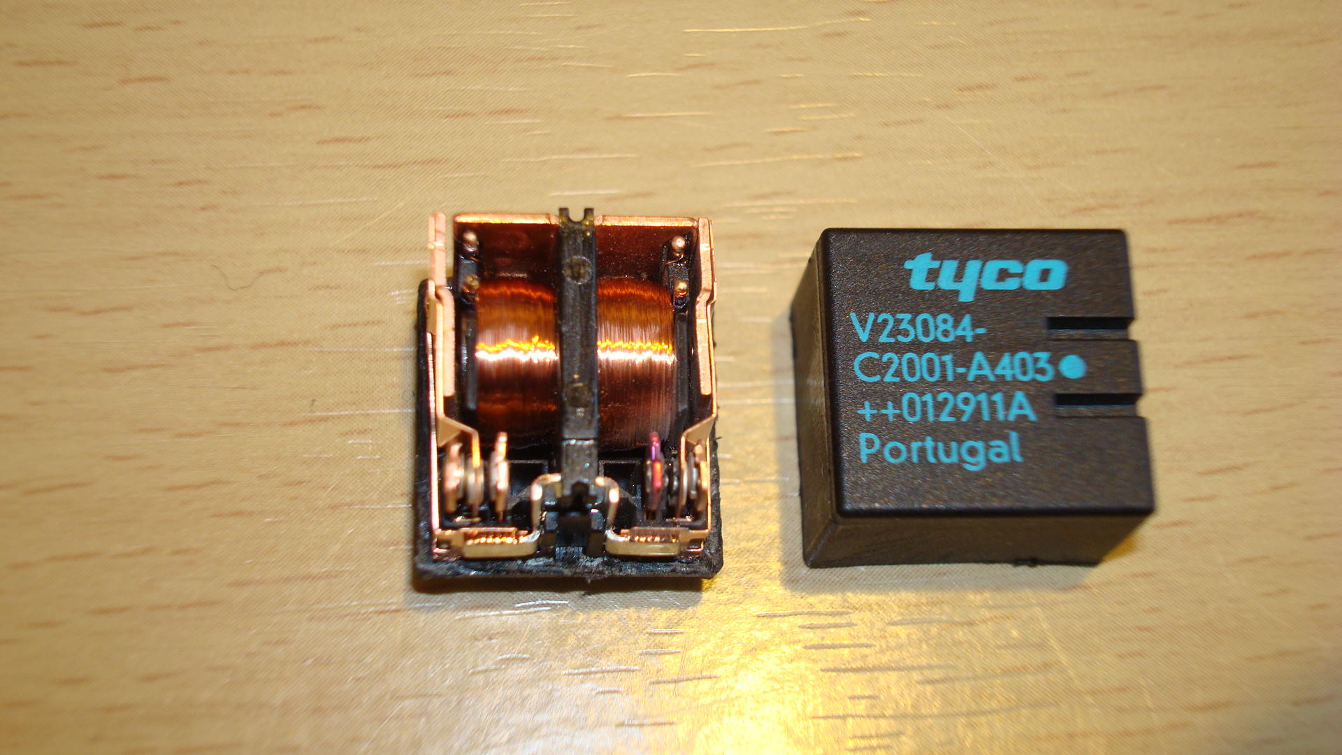

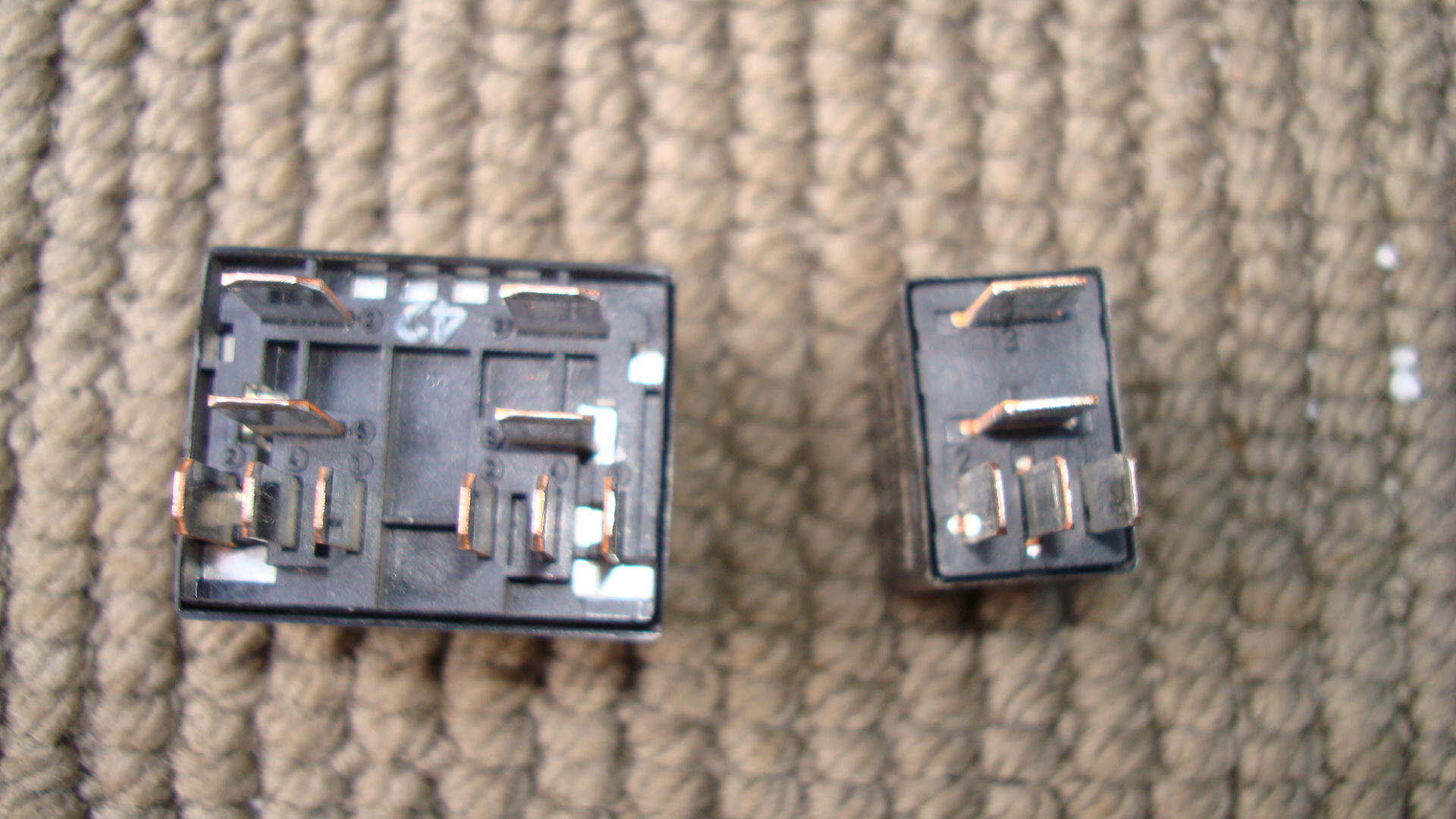

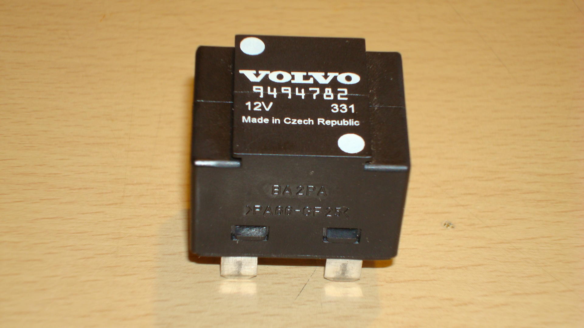

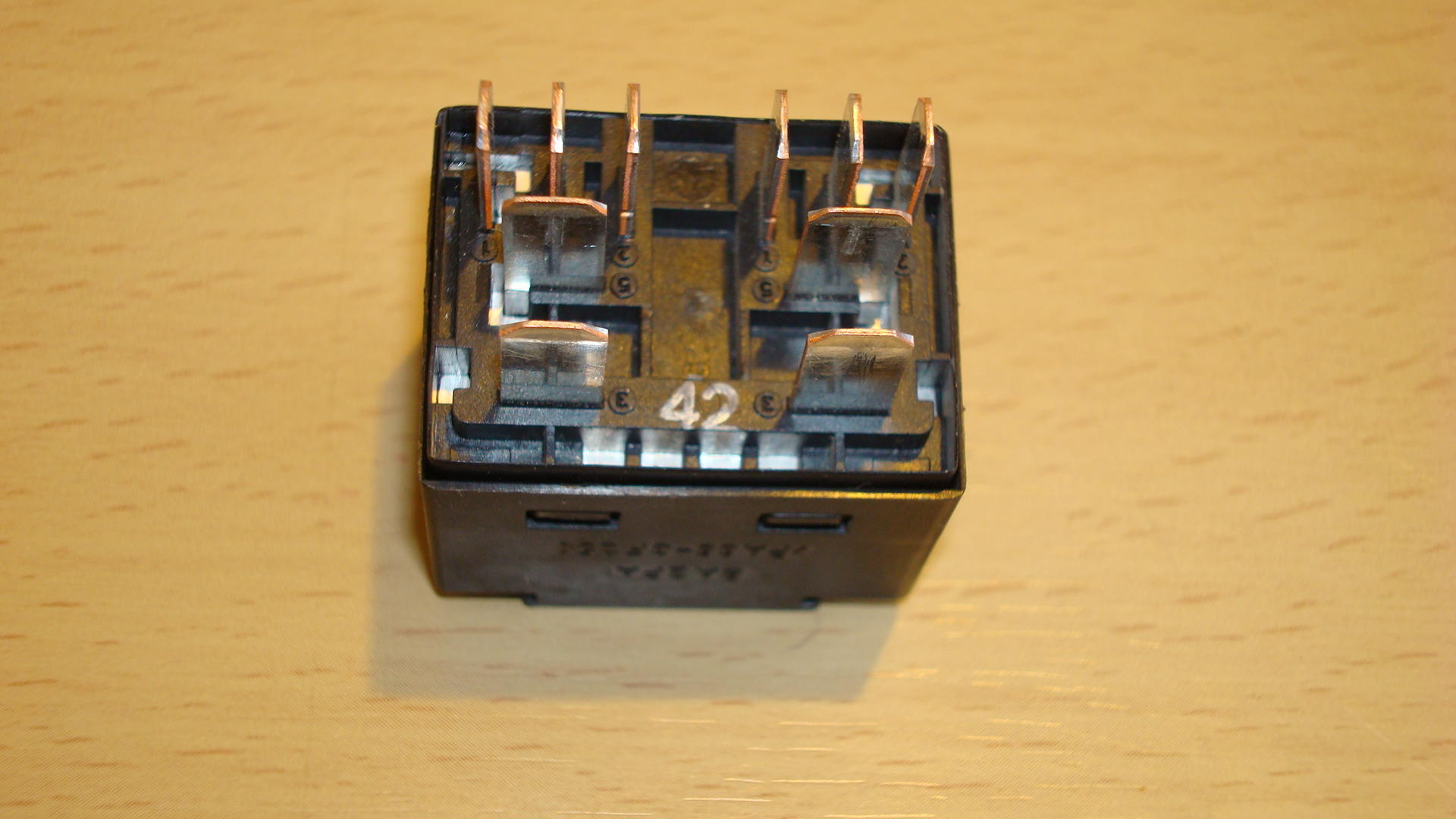

Я решил починить реле. вот , что получилось.

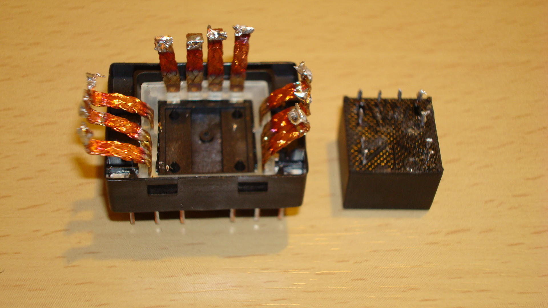

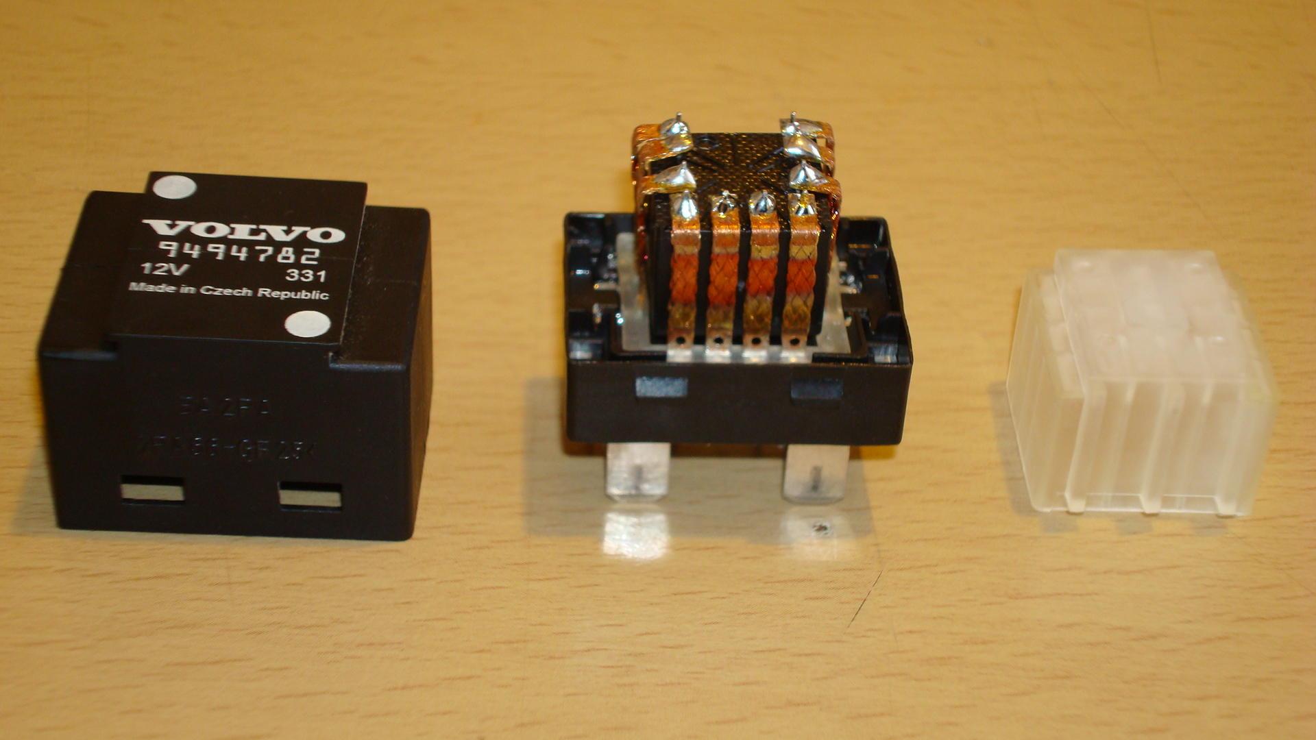

Отпаял контакты Обрезал вокруг у основание, чтоб добраться во внутрь

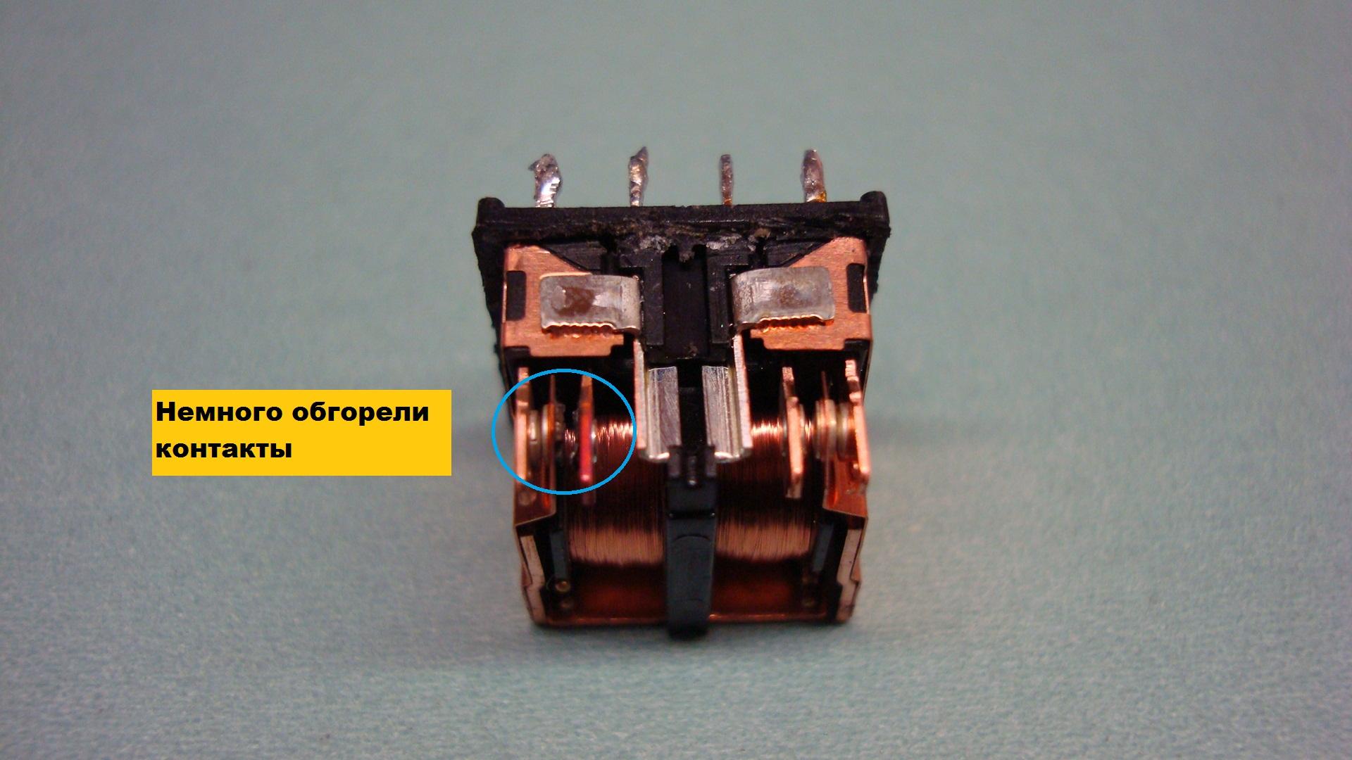

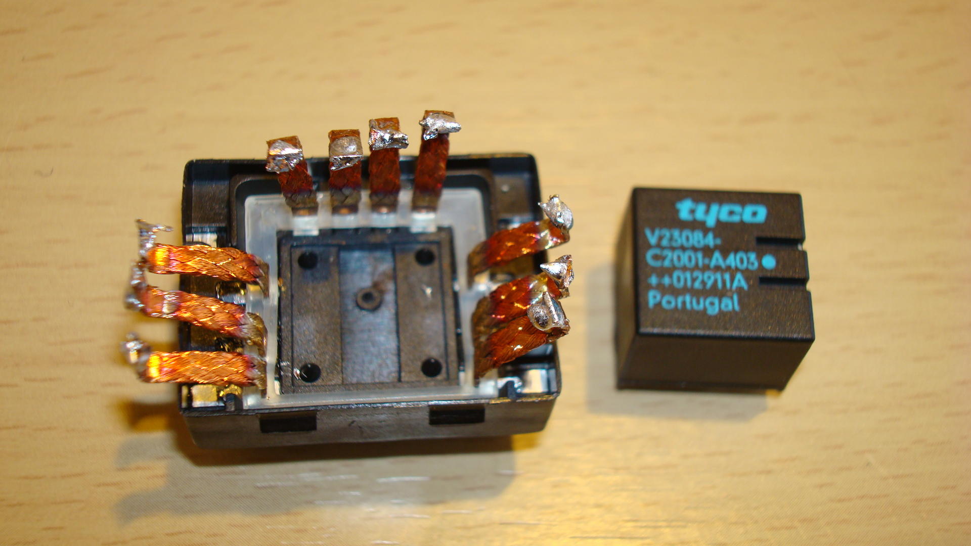

Вот в чём было проблема Я зачистил контакты и собрал обратно, и место разреза залил резиновым клеем.
Вот результат
