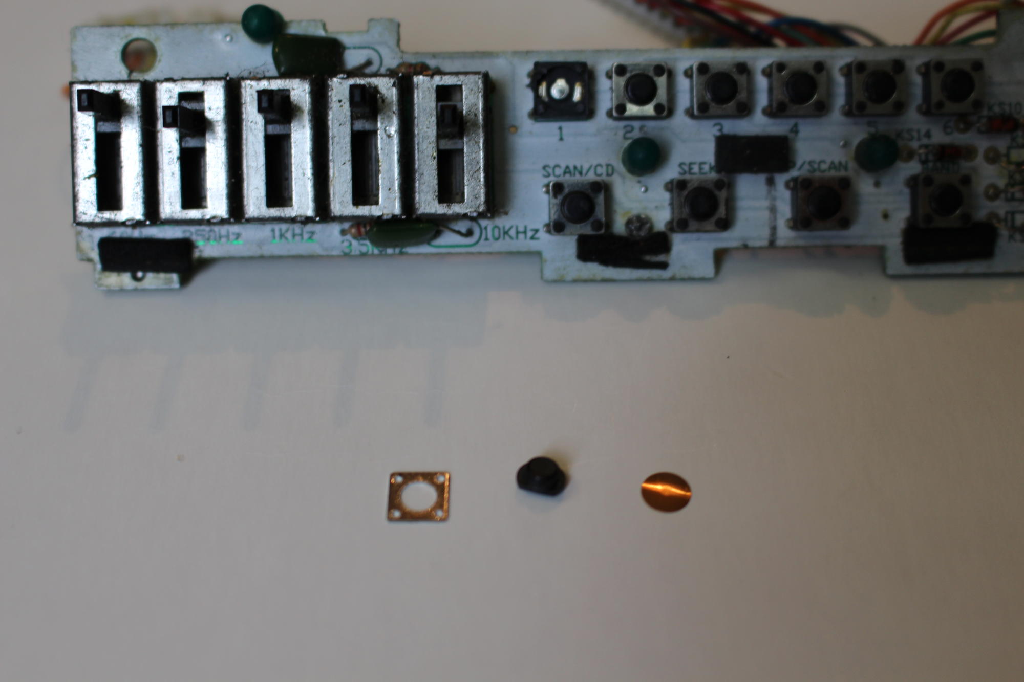

Я хочу поделится своим опытом. Ко мне обращались паро людей с проблемой бегущих часов на приборной панели Volvo. Когда пытаешься поменять время то они начинают бежать. Я нашёл одну из проблем и вылечил её. Толька я всё покажу на своей панели, но с ней всё в порядке такой проблемы с ней не был. А на тех где были проблемы я фото так и не сделал.

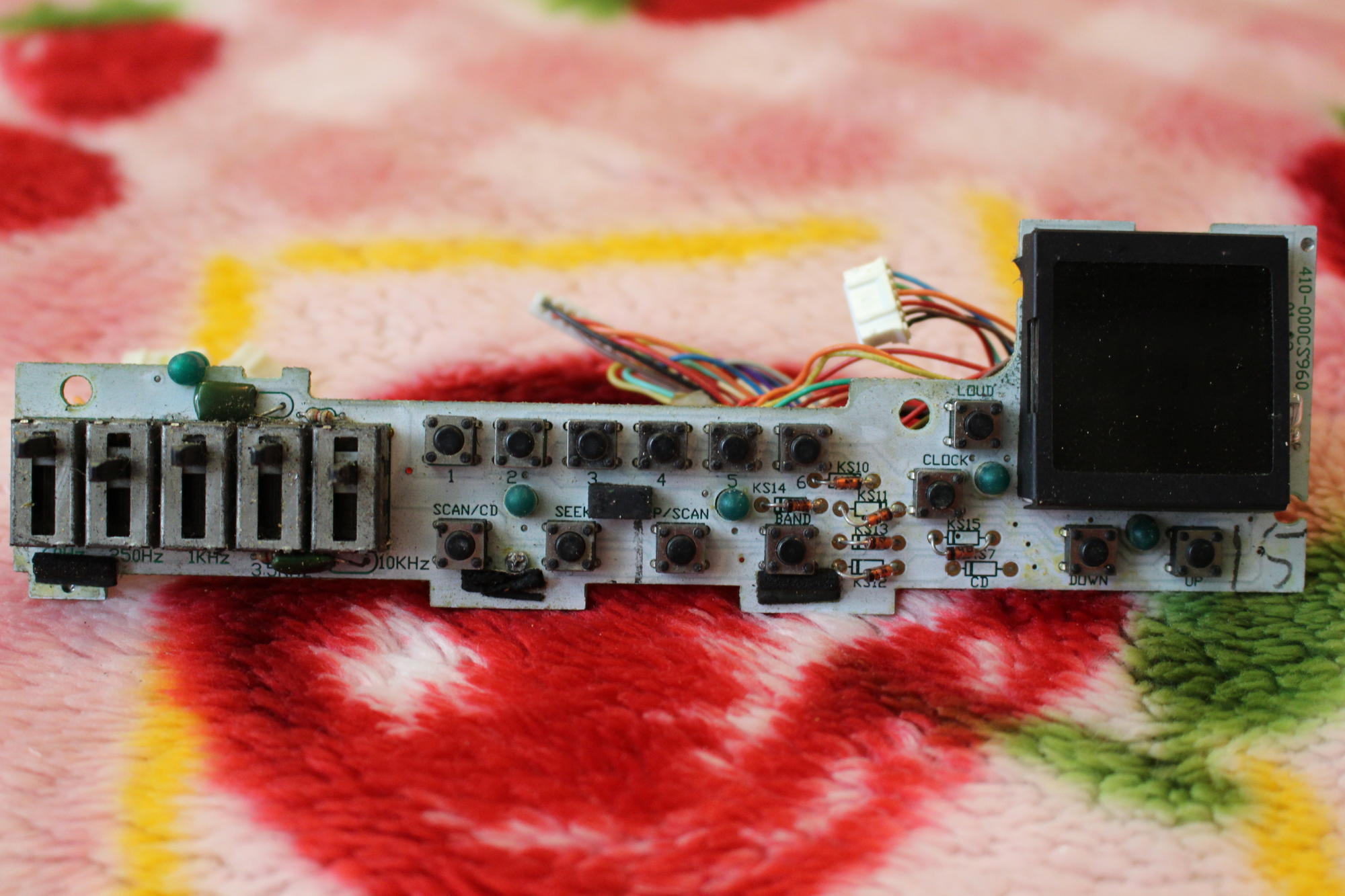

Там от старости или некачественного металла сделана мембрана в кнопки. Конечно лучше её заменить. Такие кнопки можно купить радиомагазине или поискать старую радиоаппаратуру, магнитолу, электронные часы и.т.
От старой магнитолы

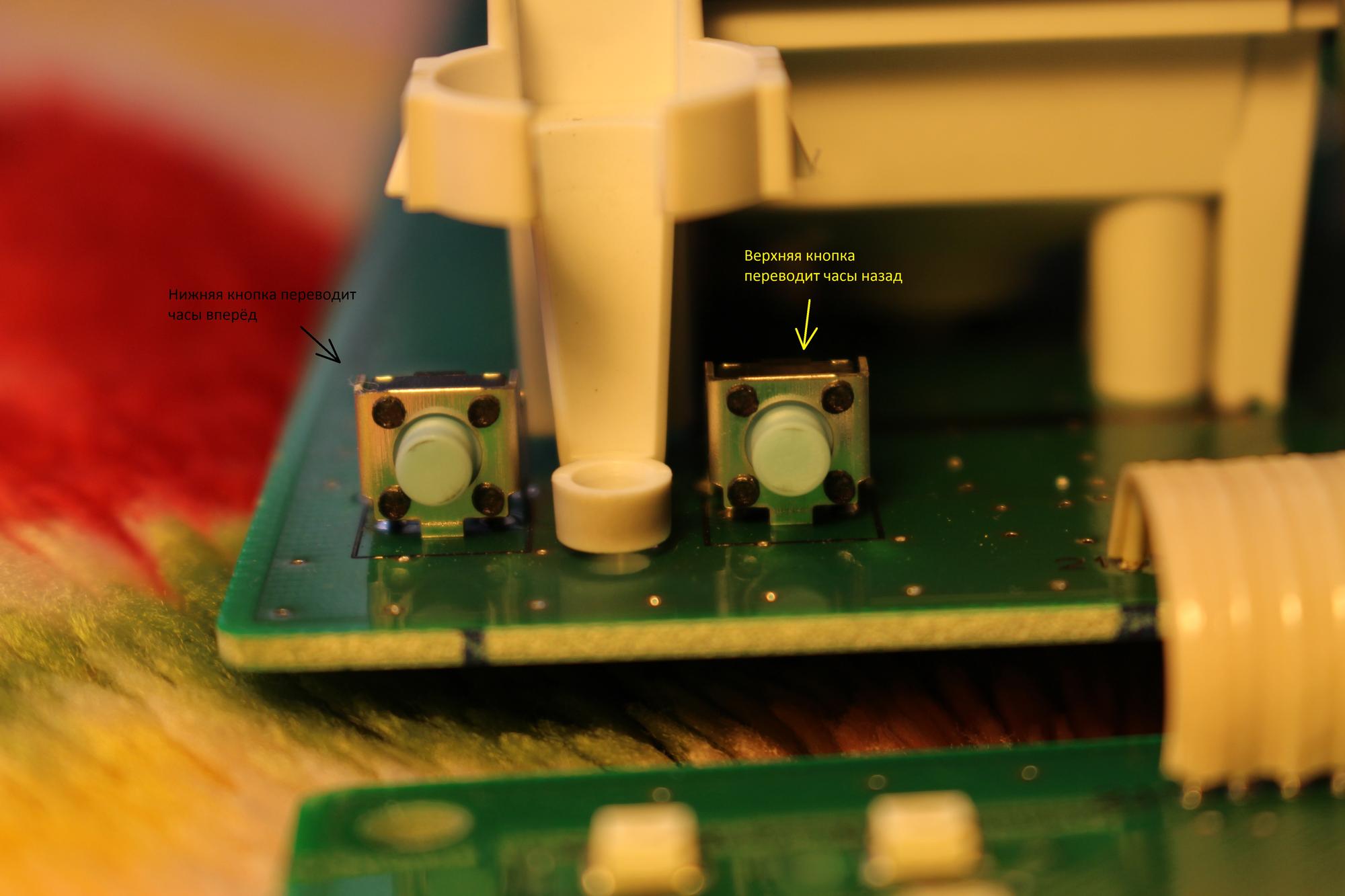

1 Надо узнать в какую сторона бегуд часы, чтоб знать какую кнопку разбирать.
2 Как снять приборную панель смотрите здесь viewtopic.php?p=11589#p11589

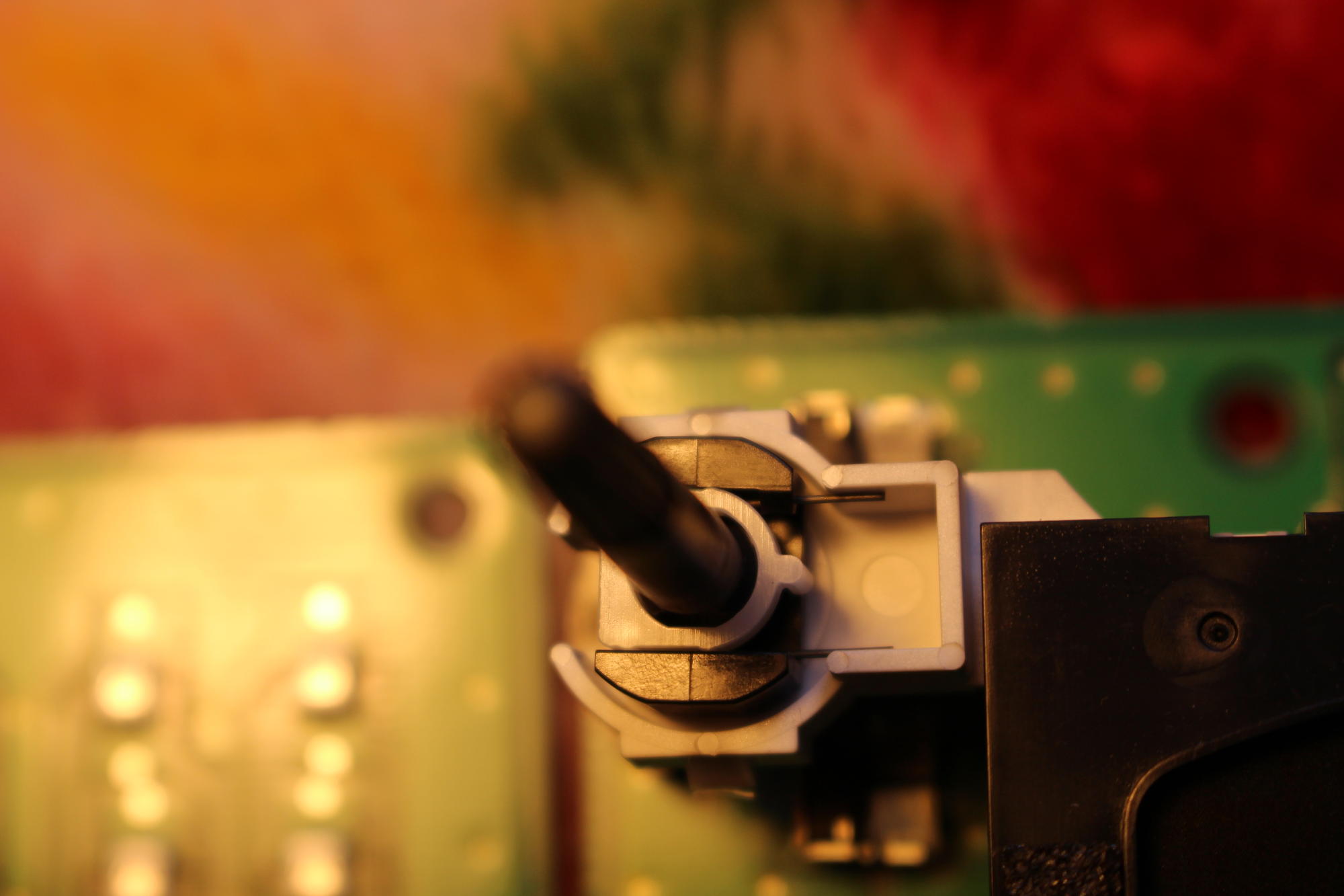

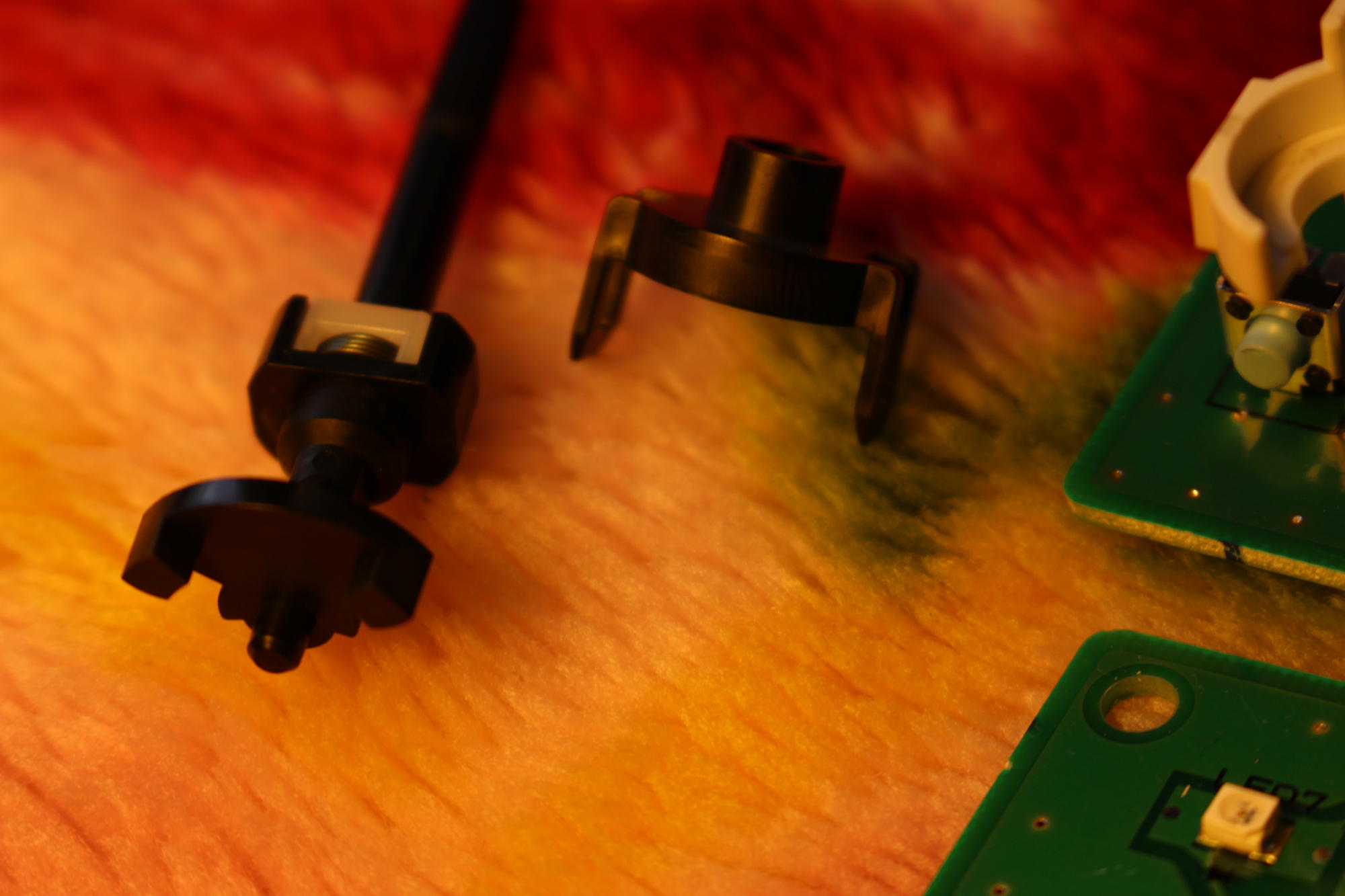

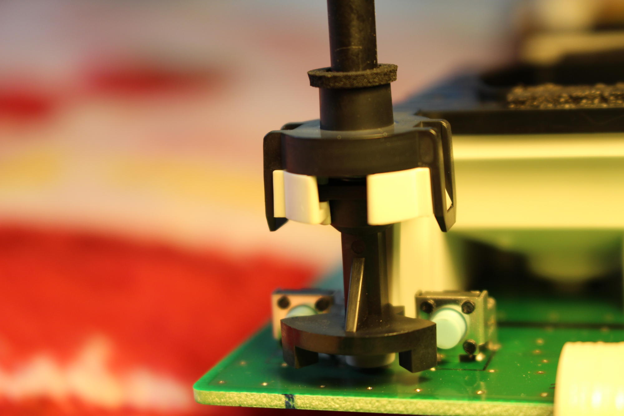

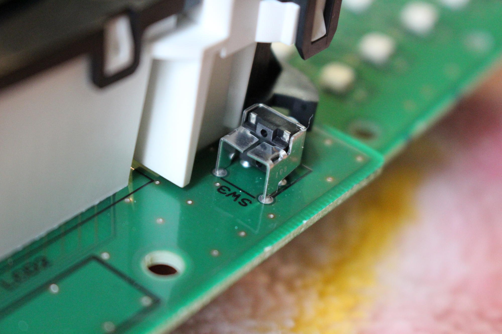

3 Для удобства надо снять пластмассовый штырёк.

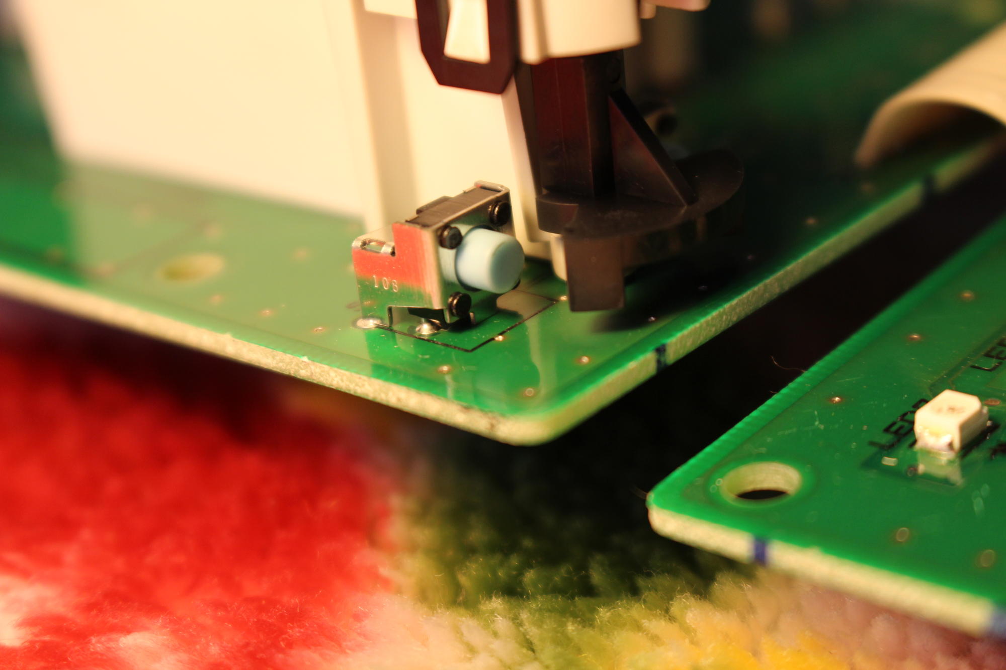

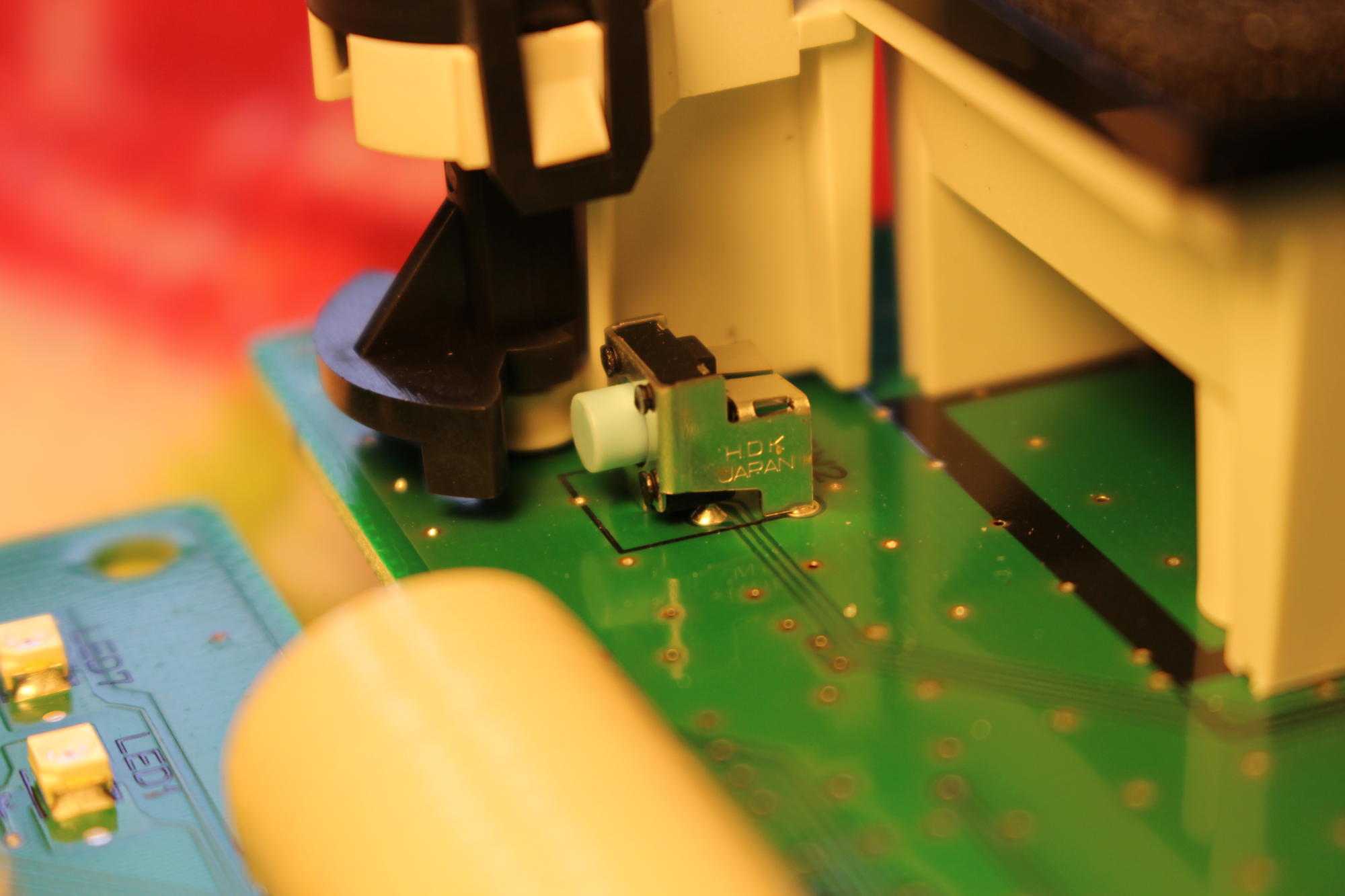

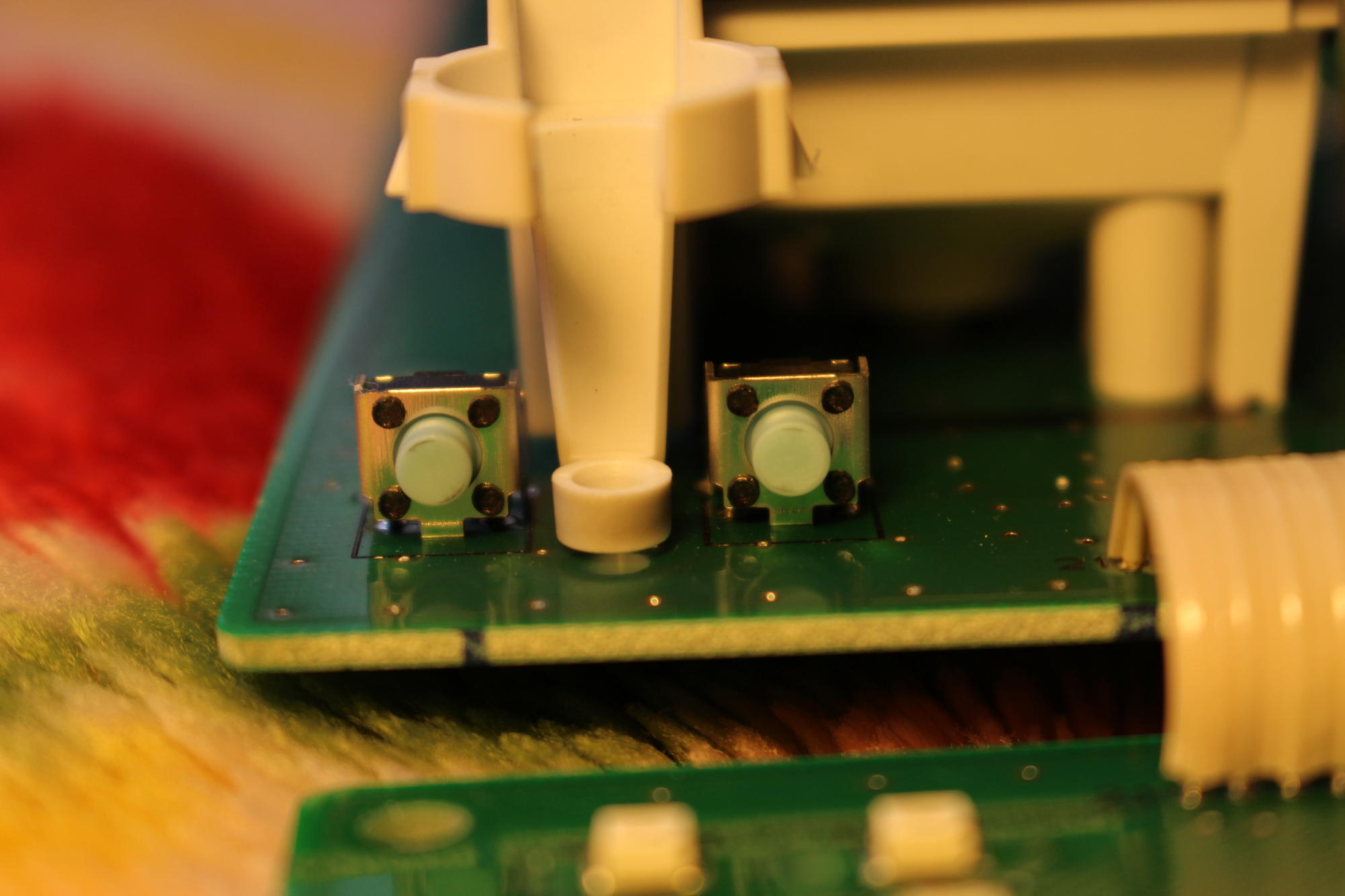

4 Вот так выглядят кнопки
5 Но если лень искать новую кнопку можно разобрать старую кнопку.

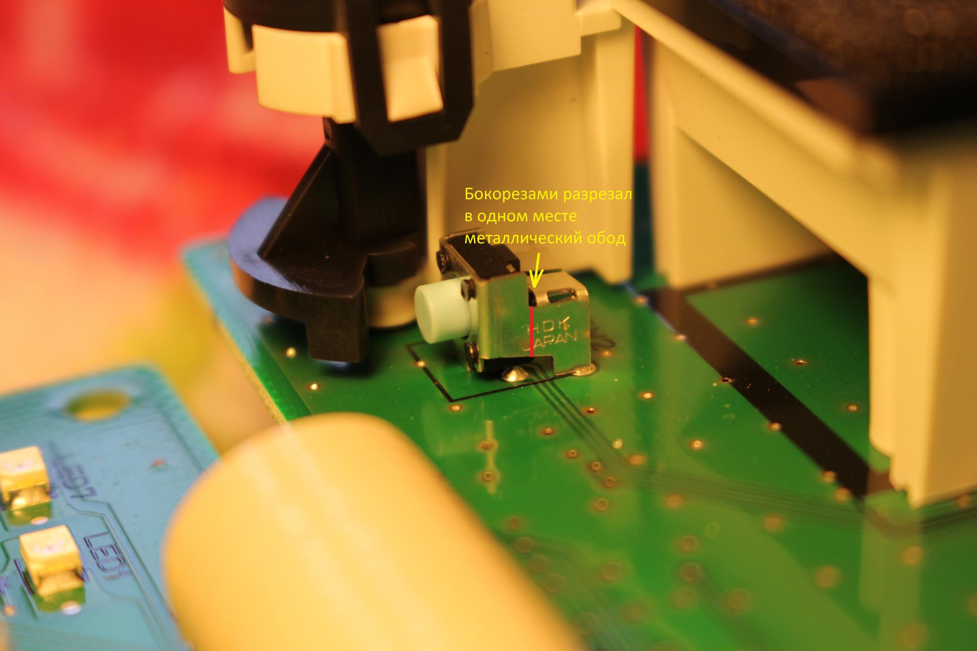

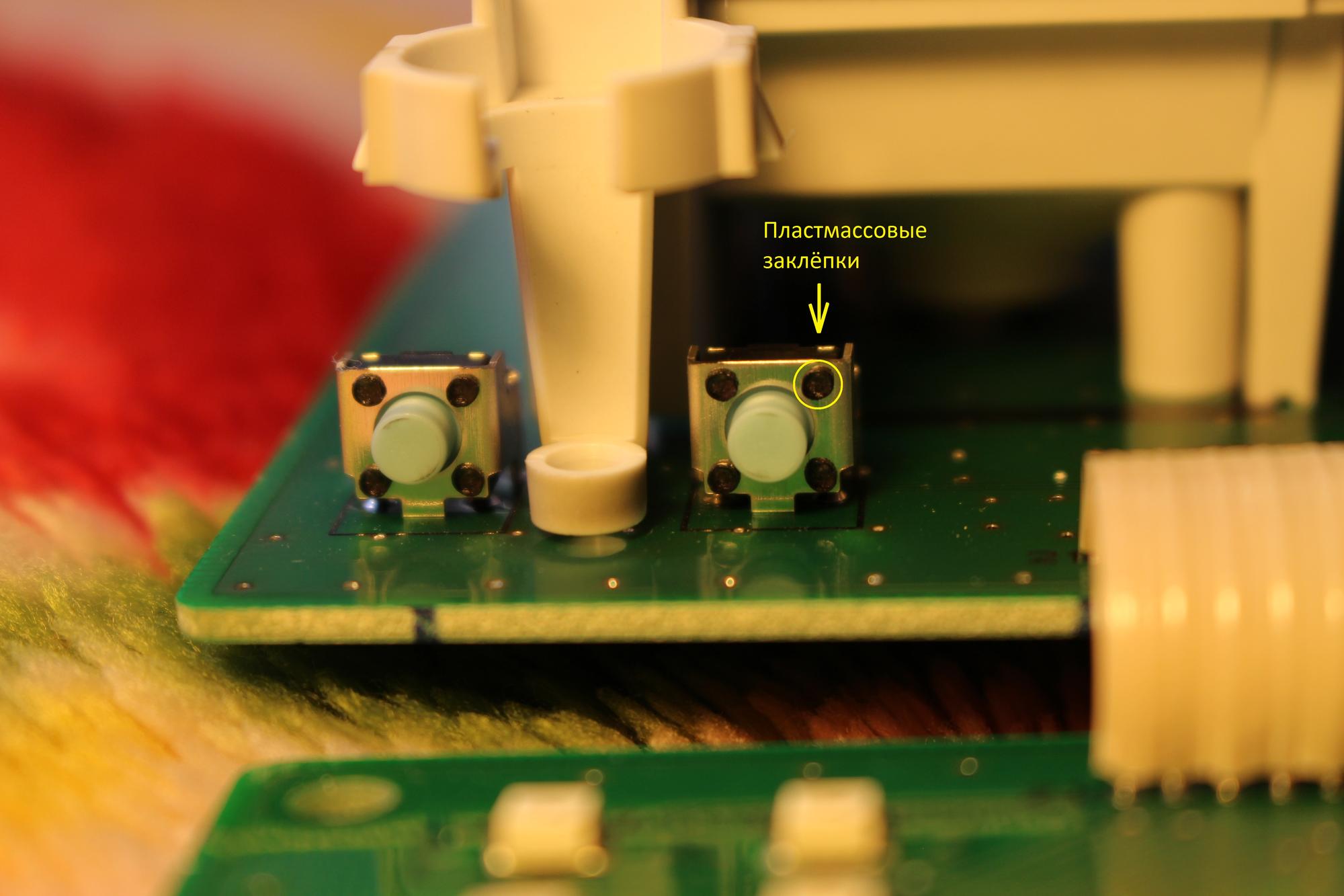

5.1 Я сделал так, кнопку я не выпаевал, а сломал четыре пластмассовые заклёпки
5.2 Бокорезами разрезал в одном месте металлический обод
потом отогнул металлический обод.
5.3 разобрал кнопку ( выглядило точно так )

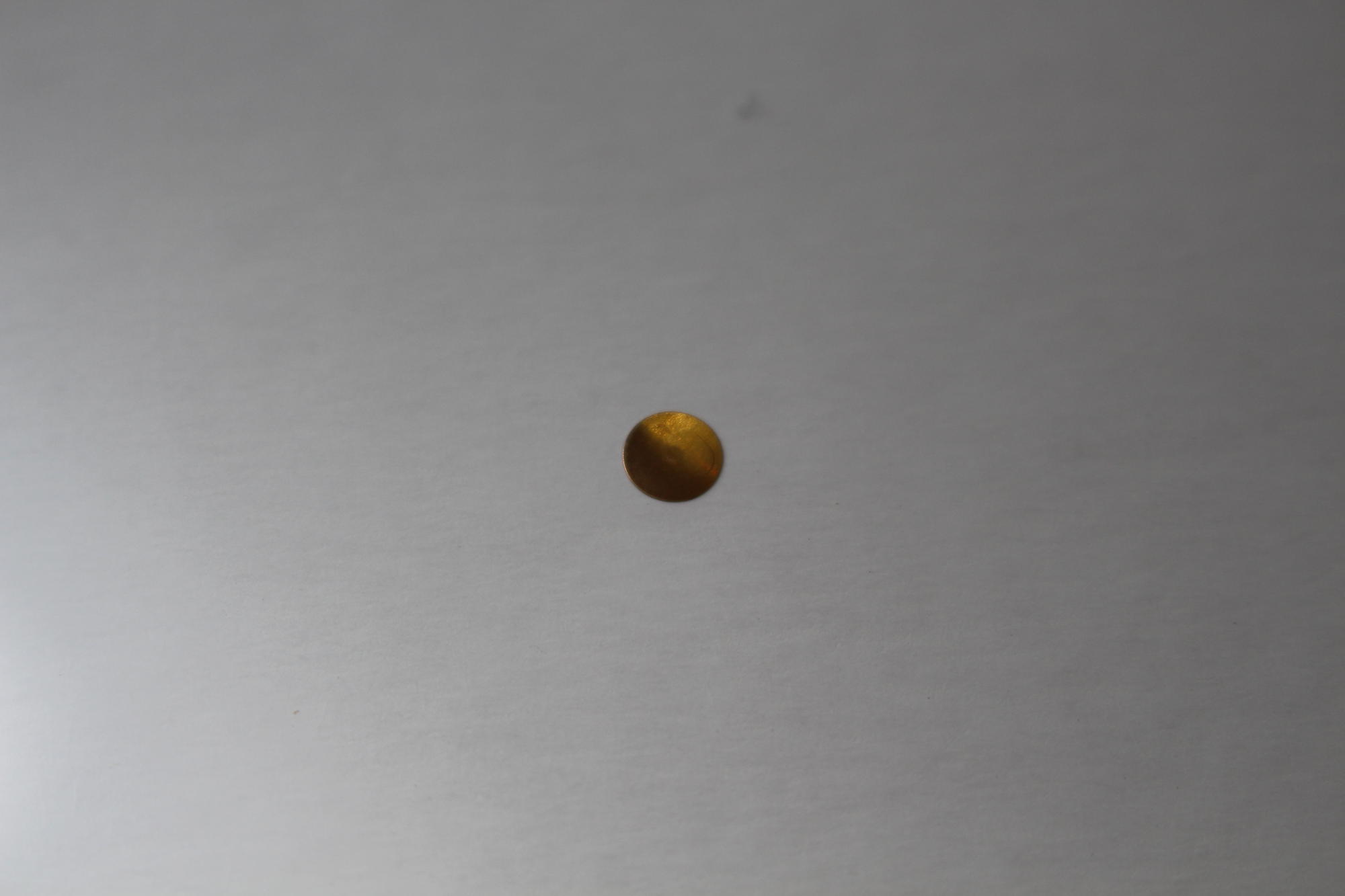

А вот и виновник
Эта мембрана должна выглядит как чаша то есть неровная должна быть, должна быть вогнутой немного. Когда соберёти обратно, слышно щелчков может не быть, ничего страшного.

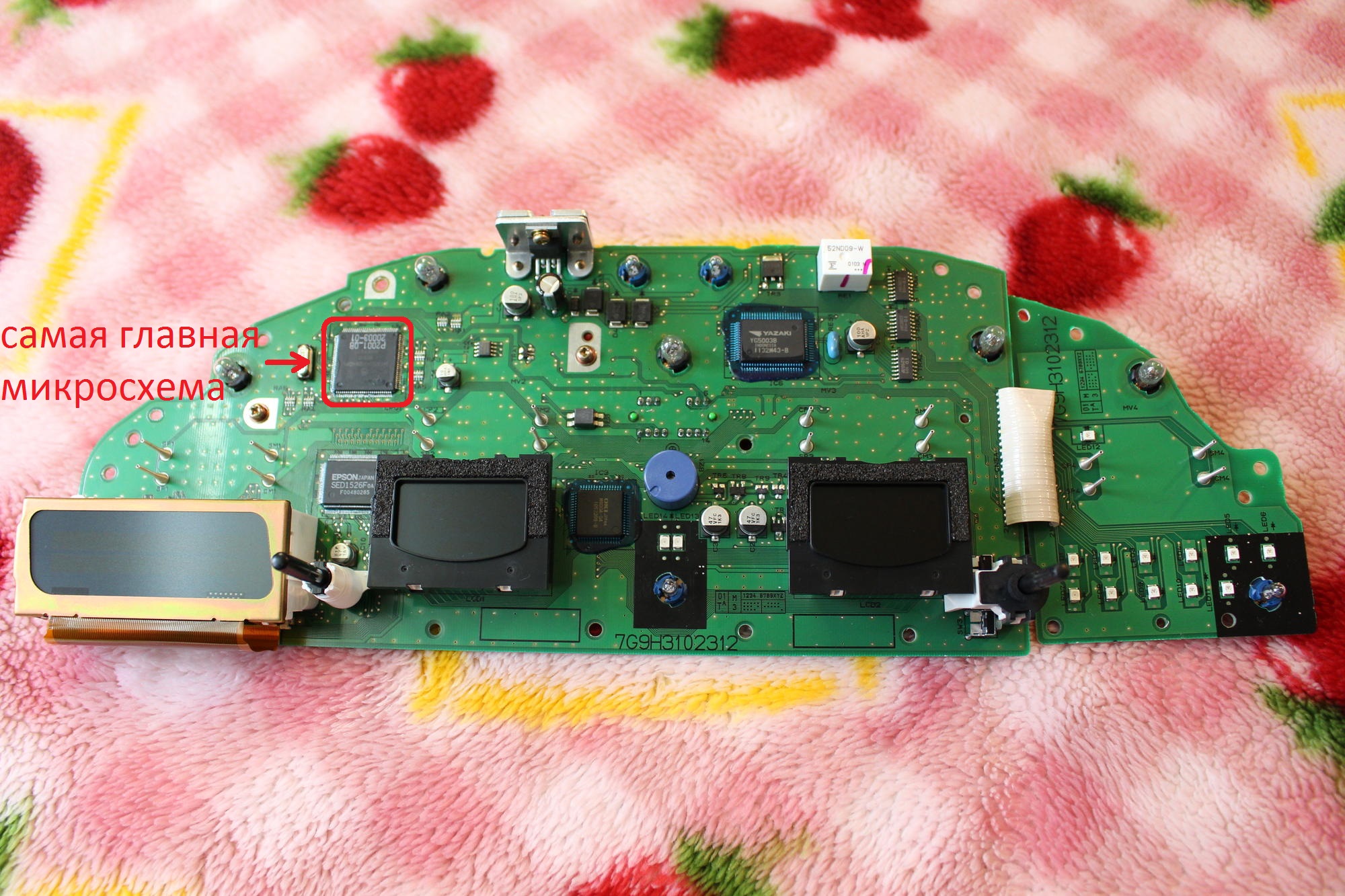

САМАЯ ГЛАВНАЯ ПРИЧИНА БЕГУЩИХ ЧАСОВ В ГЛАВНОЙ МИКРОСХЕМЫ Смотрите тут viewtopic.php?f=57&t=1046

Могу поделиться своим опытом, часы бежали то назад то вперед, проблему решил. Всё вышло так, не горела лампочка дальнего света(дело было не в лампочке), повёз я плату к электрику с этой проблемой и он мне сразу сказал что часы то тоже обратно бегут, откуда он это знал я могу только догадываться. С коллегой могу немного поспорить насчёт мембраны на кнопки, у меня проблема была в главном процессоре, его перепаял и все проблемы решились, часы не бегают, лампочки все горят.

den3132 писал(а):Победил проблему с приборкой, как уже ранее упоминал по желанию горела лампочка дальнего света, лампочка ручника, лампочка с неприятным звуком о непристёгнутом ремне, датчик топлива тоже показывал пол бака при полном баке, часы бежали обратно, километры сами скидовались на Т1 и Т2, и сегодня проблема решилась перепайкой главного процессора, остальные трогать не нужно!!! За всё отвечает главный и он обычно выходит из строя, это уже заводской дефект. Конечно большое спасибо solova64 за правильную мысль на которую навёл с проблемой приборки, но ещё раз повторюсь перепаивать нужно главный процессор(верхний слева, самый большой). Если кому надо будет хороший электрик в районе Резекне подскажу как связаться, в электрике шарит очень хорошо и даже довольно в новых машинах любой марки. Кстати за перепайку взял 15 лс, думаю довольно недорого по сравнению с Рижскими расценками 60 - 80 лс, но надо везти голую схемы, как её достать выше уже показано. Надеюсь кому то это информация поможет в решение проблемы.

По инструкции solova64 перепаял приборку. Теперь всё работает!!! Для пайки использовал паяльник из Китая
( с регулятором температуры) паял при ~280 C, Для снятия заводского лака позаимствовал у супруги (средство для снятия лака)
КАК ОКАЗАЛОСЬ он работает лучше чем технический растворитель приобретённый в маг. Круза, после консультации с продавцами. Со средством для покрытия дорожек после пайки, тоже выручила моя вторая половинка, укрепляющий лак для ногтей
(прозрачный) Volvo пришёлся по душе.
Перепаял только главную микросхему и резисторы которые соединены с микросхемой дорожками.
Итог: прошла неделя- всё ОК! ( Часики не бегут, сбрасывается суточный пробег).
