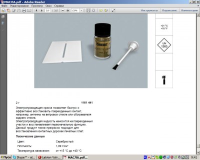

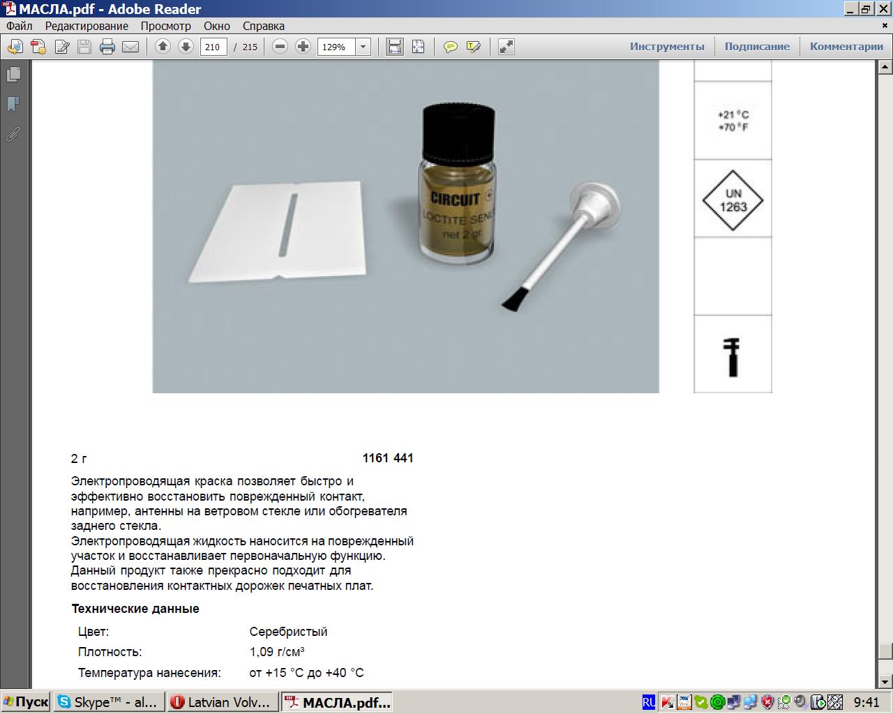

Re: обогрев заднего стекла
Сообщение aleks2 » 09.11.2013, 06:43
Вот попробуй такой вариант
