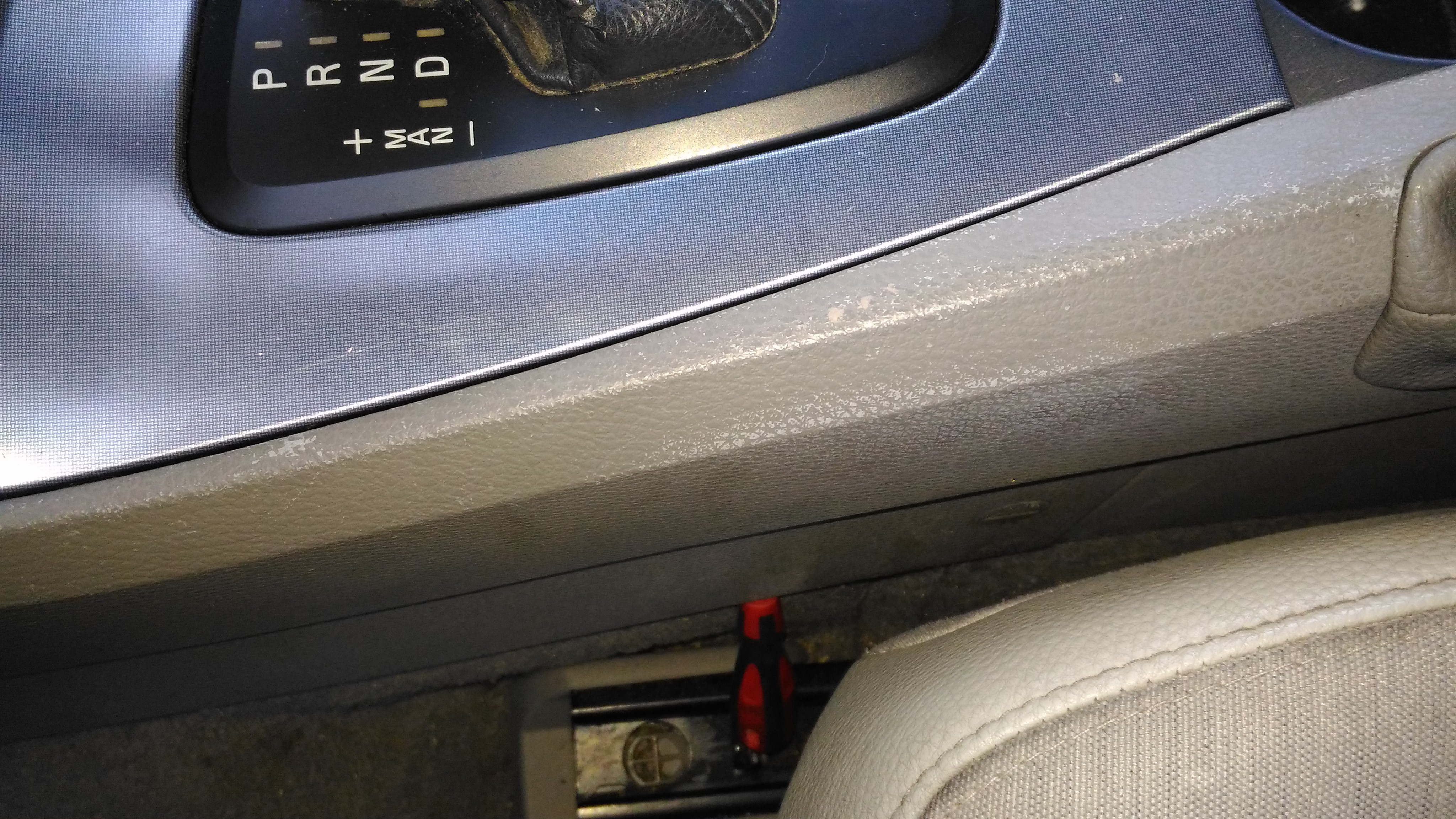

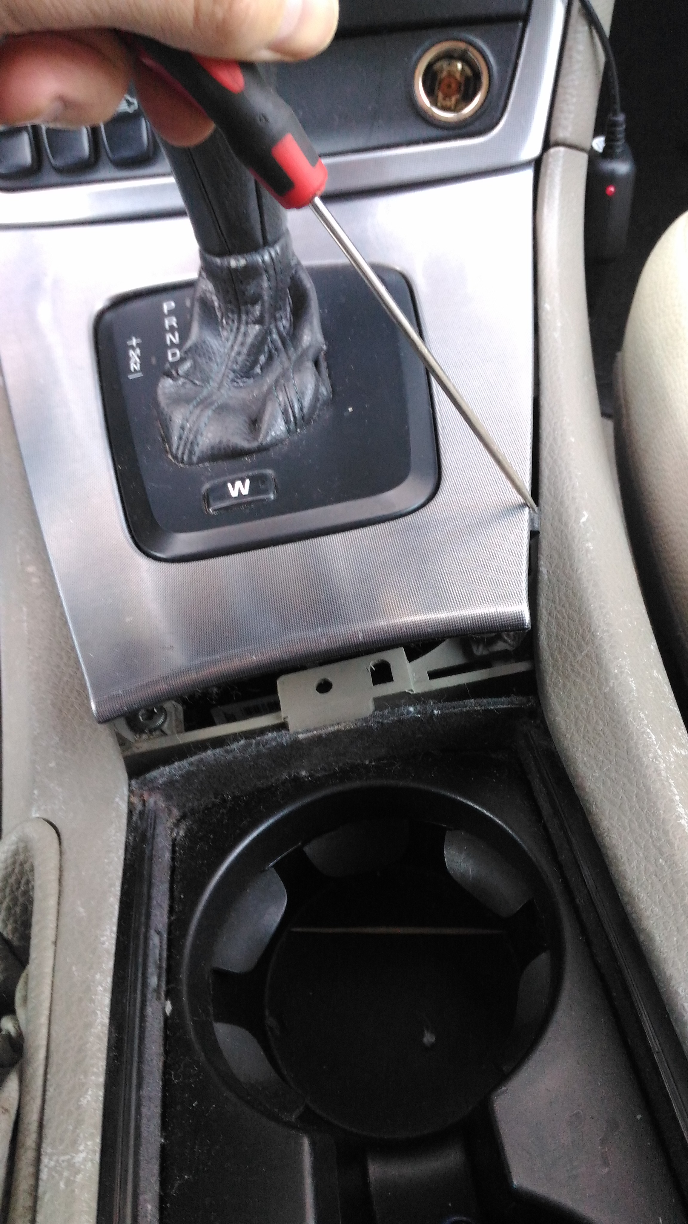

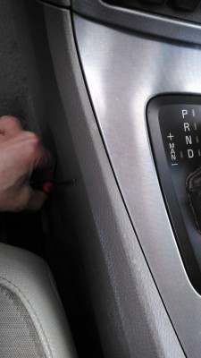

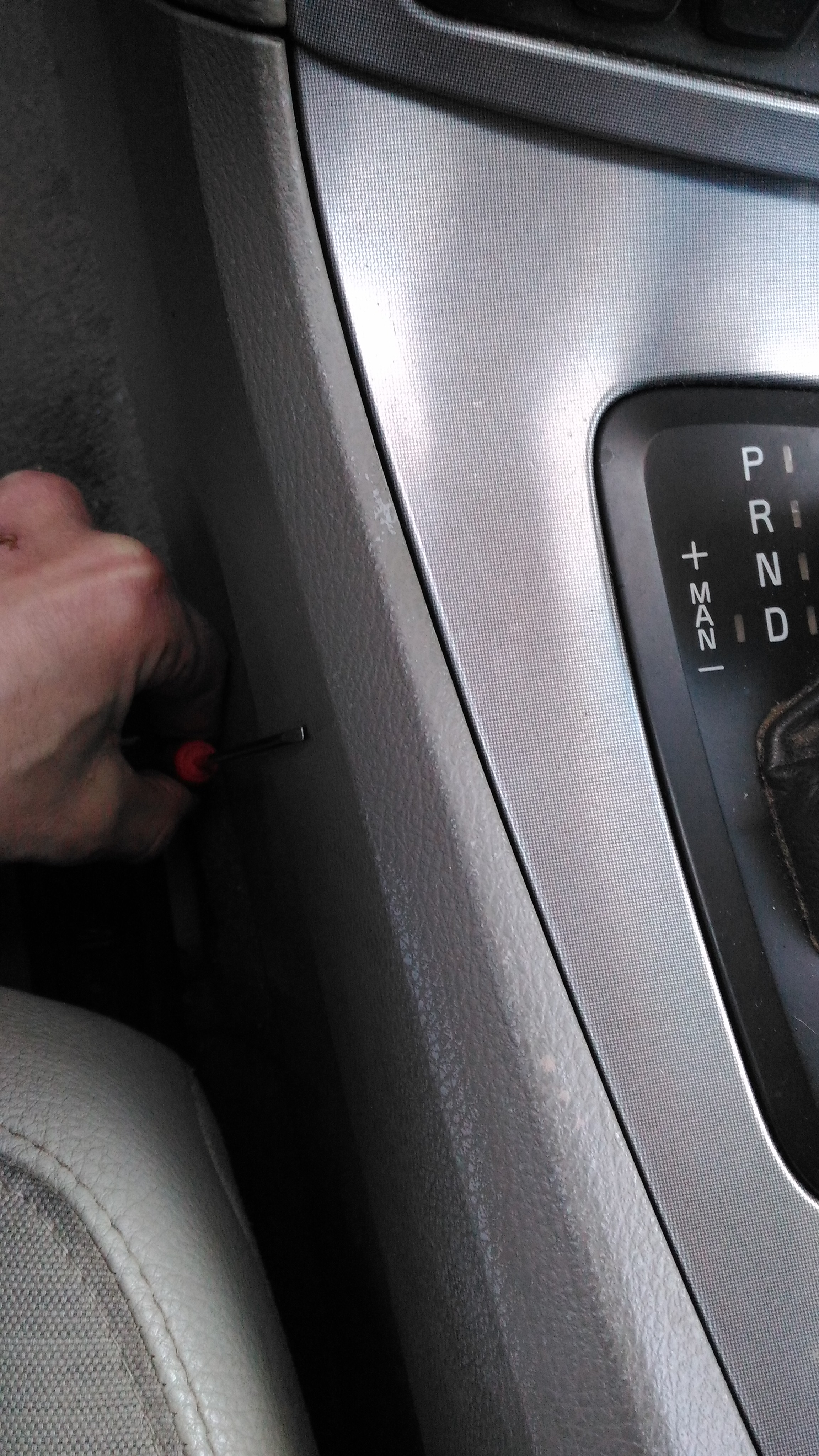

Сообщение borbum » 02.03.2016, 13:25
Совершенно верно, нужно смотреть куда тросик от ключа зажигания приходит. Проще всего снять крышку ручки переключения (по краям с каждой стороны по две защелки), аккуратно вынуть (приподнять вверх), снизу этой крышки пальцами аккуратно освободить защелки "указателя" положения скоростей. Вытащить крышку ручки, чтобы не мешала. Теперь открывается обзор "куда приходит тросик", получается со стороны водителя. Вставляем ключ зажигания, поворачиваем до положения 2 и смотрим, двигается ли тросик толкая "блокиратор"- думаю одна из проблем возникает при перепаде температур- это "залипание тросика" по причине уставшей пружинки на конце, которая помогает доводить тросик до разблокирования. Смазываем жидкой смазкой и двигаем поворотом ключа. Вариант без разборки - берем длинную тонкую отвертку, вставляем с низу под пластмассовый кожух(у водителя), который с краю закрывает все безобразие (проецируя отвертку примерно на уровне D-драйв) ищем шпильку тросика и по шпильке на ощупь скользим в сторону подлокотника, упираемся (машина уже заведена) и подталкиваем "блокиратор".
у меня здесь упирается в концевик
примерно сюда вставляем
отщелкиваем крышку
