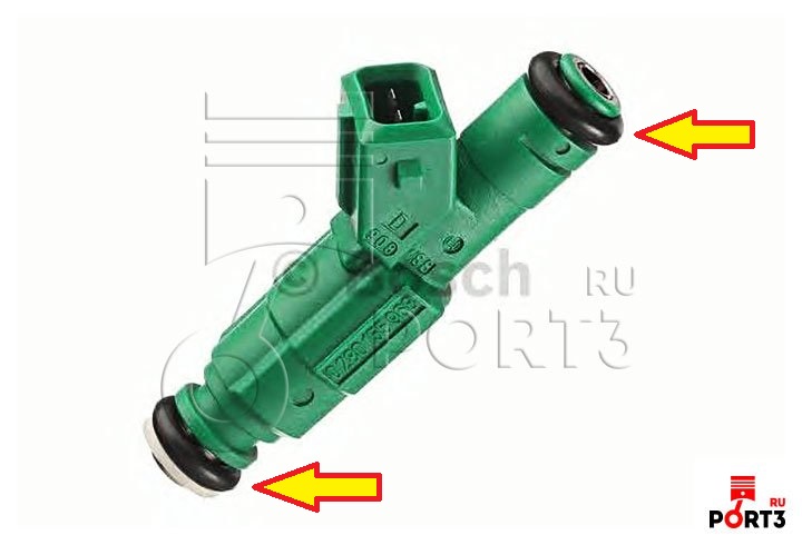

Стал искать по инету. С начало нарвался на этот сайт http://volvo-club.kz/forums/topic/977-e ... -esm-272a/ Поменял резинки на форсунках.
Оригинальнее (30731375) резинки 2 штуки стоит 7,33 евро. Но их надо ждать две недели. Я заехал в магазин "Hydroscand" специализируется на гидравлики. Там мне подобрали по размеру уплотнительные резиновые кольца. За 10 штук взяли 3,80 евро. Помогло только там где даже не думал. Расход топлива уменьшился по бортовому компьютеру который показывает мгновенный расход топлива. Раньше по городу на 60 км показывал от 10 до 15 литров сейчас от 6 до 10 литров на 100 км.

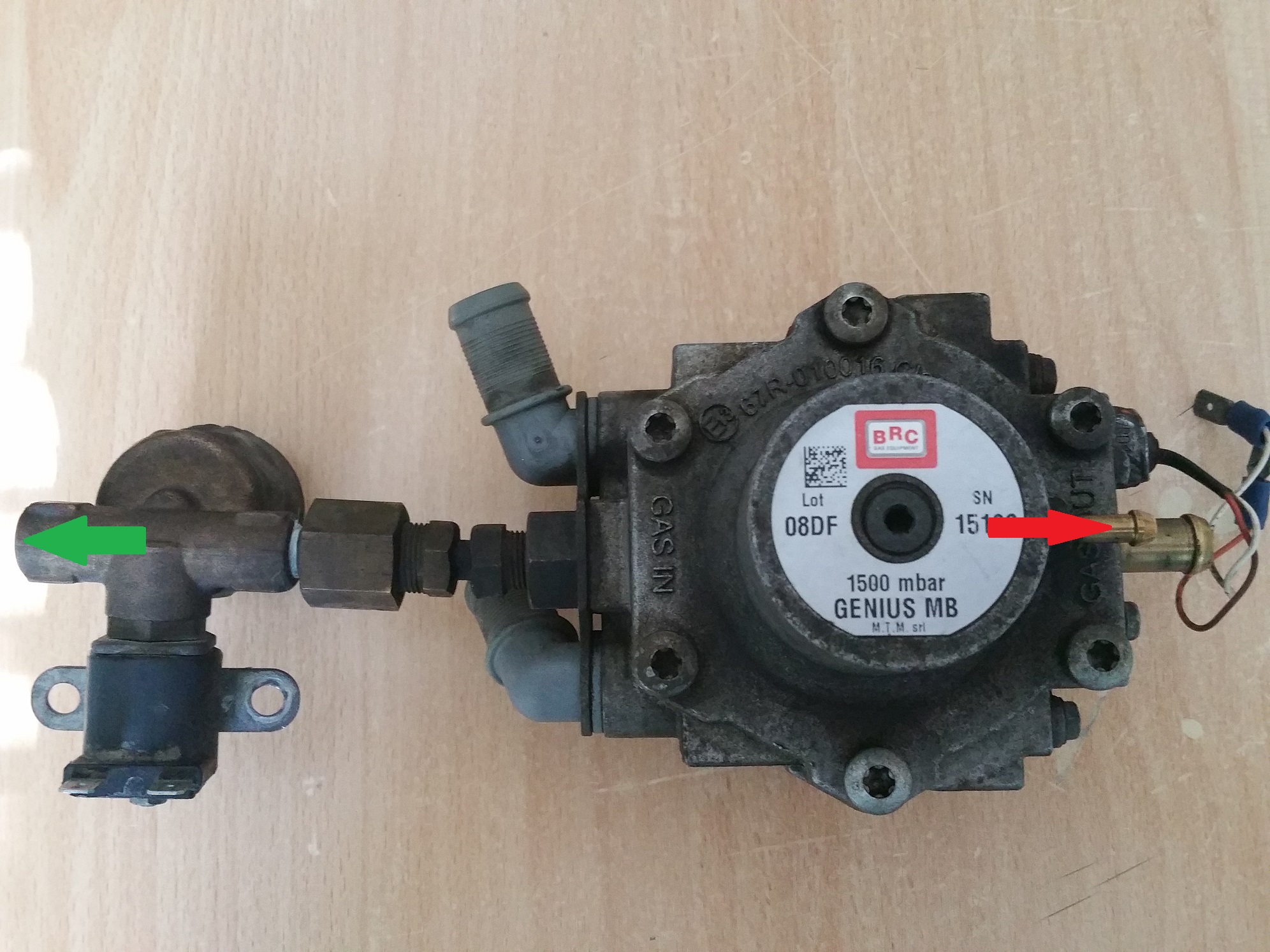

Я поехал к газовщикам которые находится на газовой заправке рядом с cenuklubs. Примерно через 3 минуты диагностике. Вердикт, надо менять газовые редуктор.
Вот виновник моих проблем. Работал исправно 5 лет.
Поставили мне новый газовый редуктор.
Всё никаких проблем больше нет. Как на холодным двигателе так и на горячим двигателе заводится машина великолепна (Пять дней полёт нормальный).
Никаких ошибок диагностика не показывает!
Причина была в редукторе, газ поступал с двух сторон в коллектор.
Газ должен поступать в коллектор через зелёнию стрелочка. А он у меня ещё через красную поступал.
Проверить очень лехко, заводиш машину отсоединяем шланг (красная стрелка) нюхаем если отчётлива воняет газом, значит проблема в редукторе.

Сообщение solova64 » 10.04.2018, 09:27
Стоял тот, что на фото.
Поставели другой, не помню.
