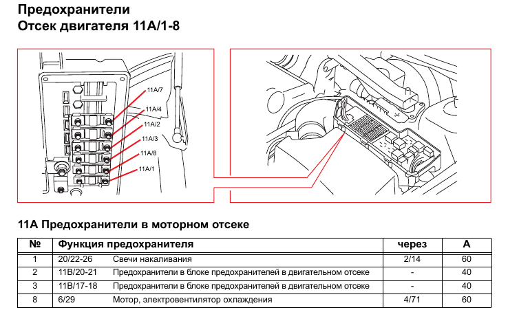

и если кто знает где находится силовой предохранитель FFM8 60A на вентилятор радиатора. подскажите пожалуйста где он находится не могу найти.

спасибо.. а что нибудь знаешь про предохранителя вентилятора радиатора? силовой FFM8 как его найти?

FM по моему обозначались реле. Если по аналогии с V70, то 8 предохранитель 11A/8 установлен под блоком предохранителей под капотом.
