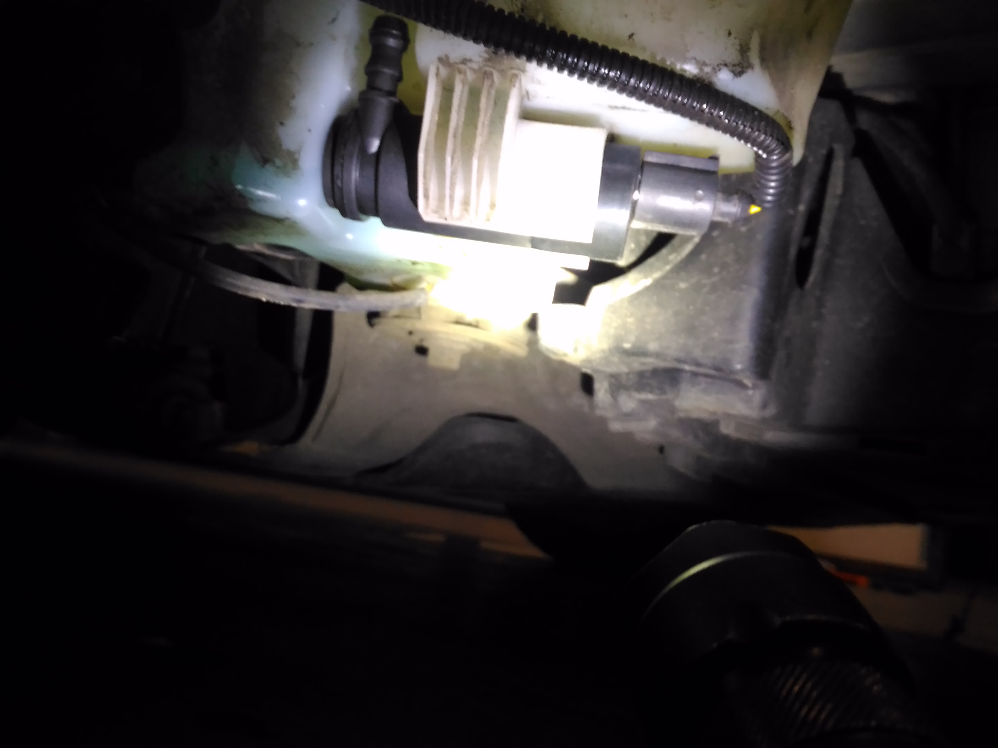

Всем доброе время суток!
Перестал работать насос высокого давления омывателя фар (предохрантель 35А целый, реле работает исправно, внутреннее сопротивление моторчика в пределах 2 ом) . Номер оригинальной коробки volvo 30699674 (67 евро), в которой лежит насос фирмы valeo 89032971(цена не известна), и на просторах интернета точного аналога valeo не найти. Так как б\у ставить не охота, то вопрос вот в чем, был ли у кого такой клин мотора и есть ли возможность его починить? Пишут что можно поставить (после доработки) от Febi 26274 (цена 12 евро) или аналог. Кто и как выходил из положения.

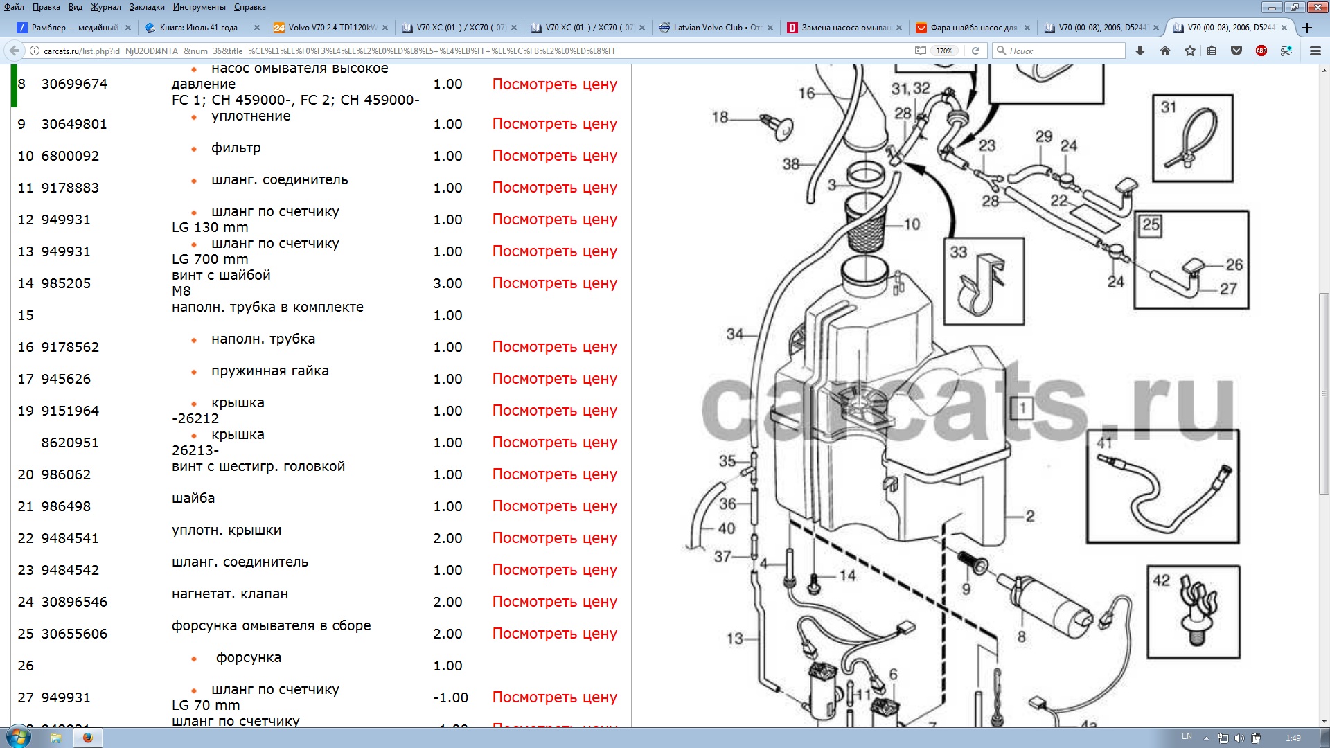

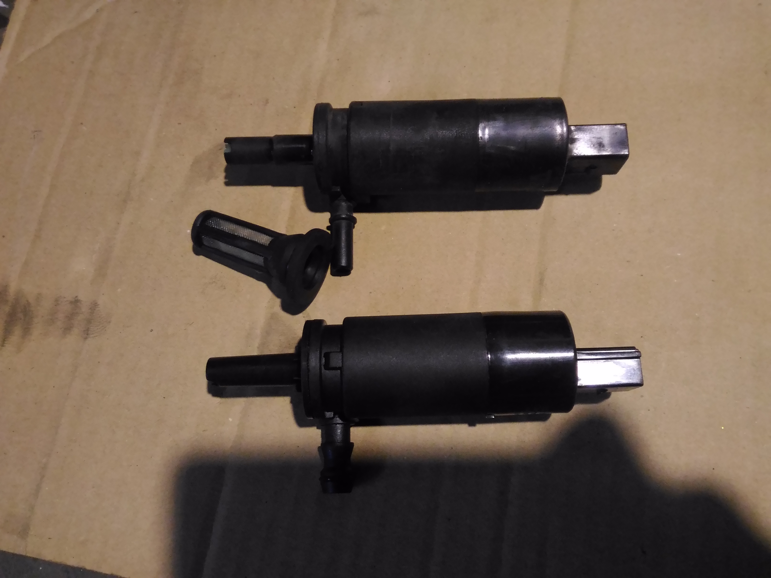

Это я все видел, у меня правда насос по вин коду 30699674 с 30649800 разница вроде в диаметре, но могу ошибаться. По схеме перед насосом стоит сетка фильтр, китайцы же дают просто колечко резиновое, на замену оригинальному фильтру. Кто может сказать какой внутренний диаметр быстросъемного штуцера (поворотный 90град.)который защелкивается на насос, 8 или 10мм?
Re: Насос омывателя фар
Сообщение victorEST » 16.12.2017, 02:55
да нет там фильтра,уплотнительная манжета и всё,я менял на своей.номер такой же-30699674

Внимательно смотрим на номер 9 и куда его вставлять.

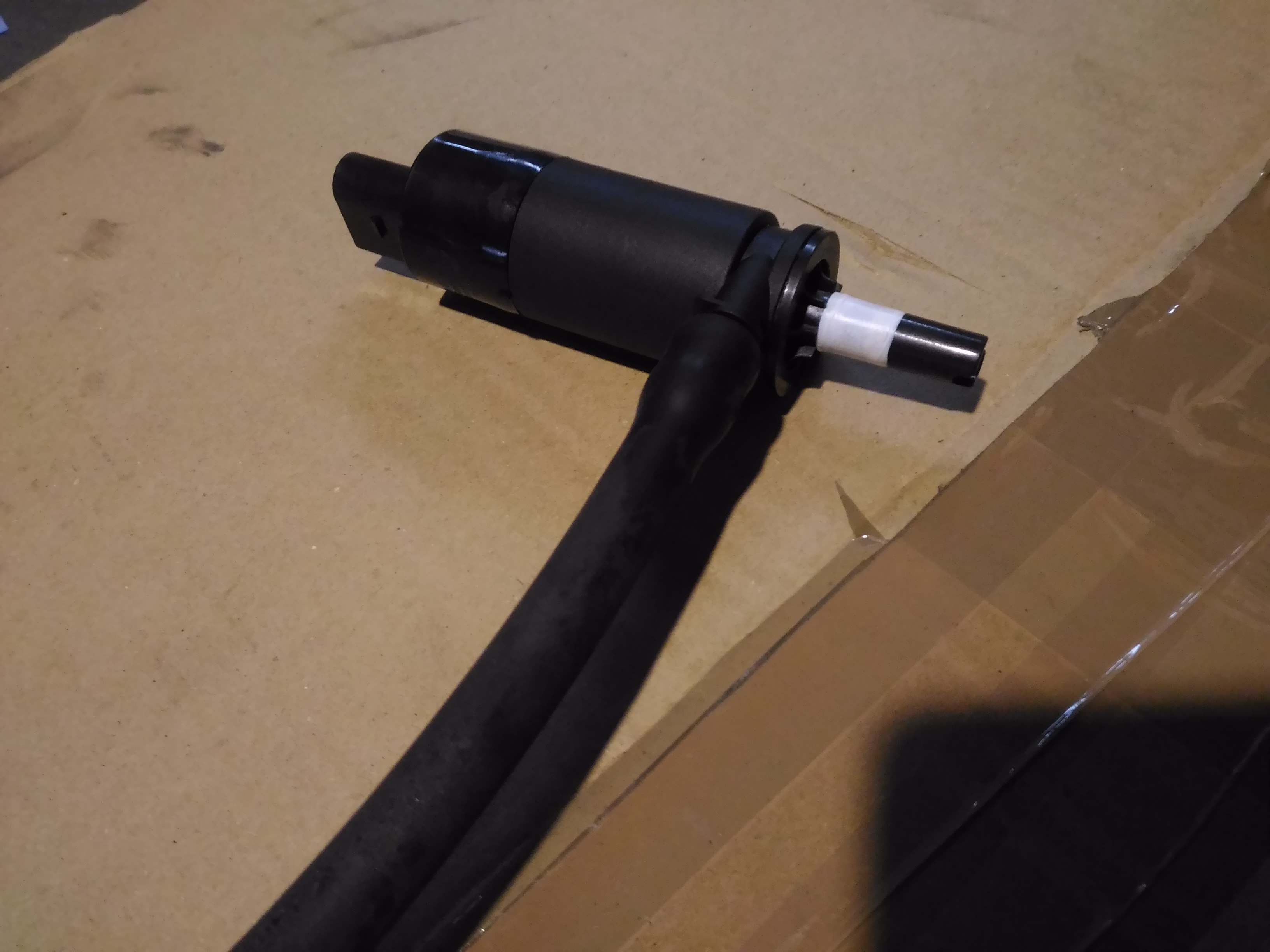

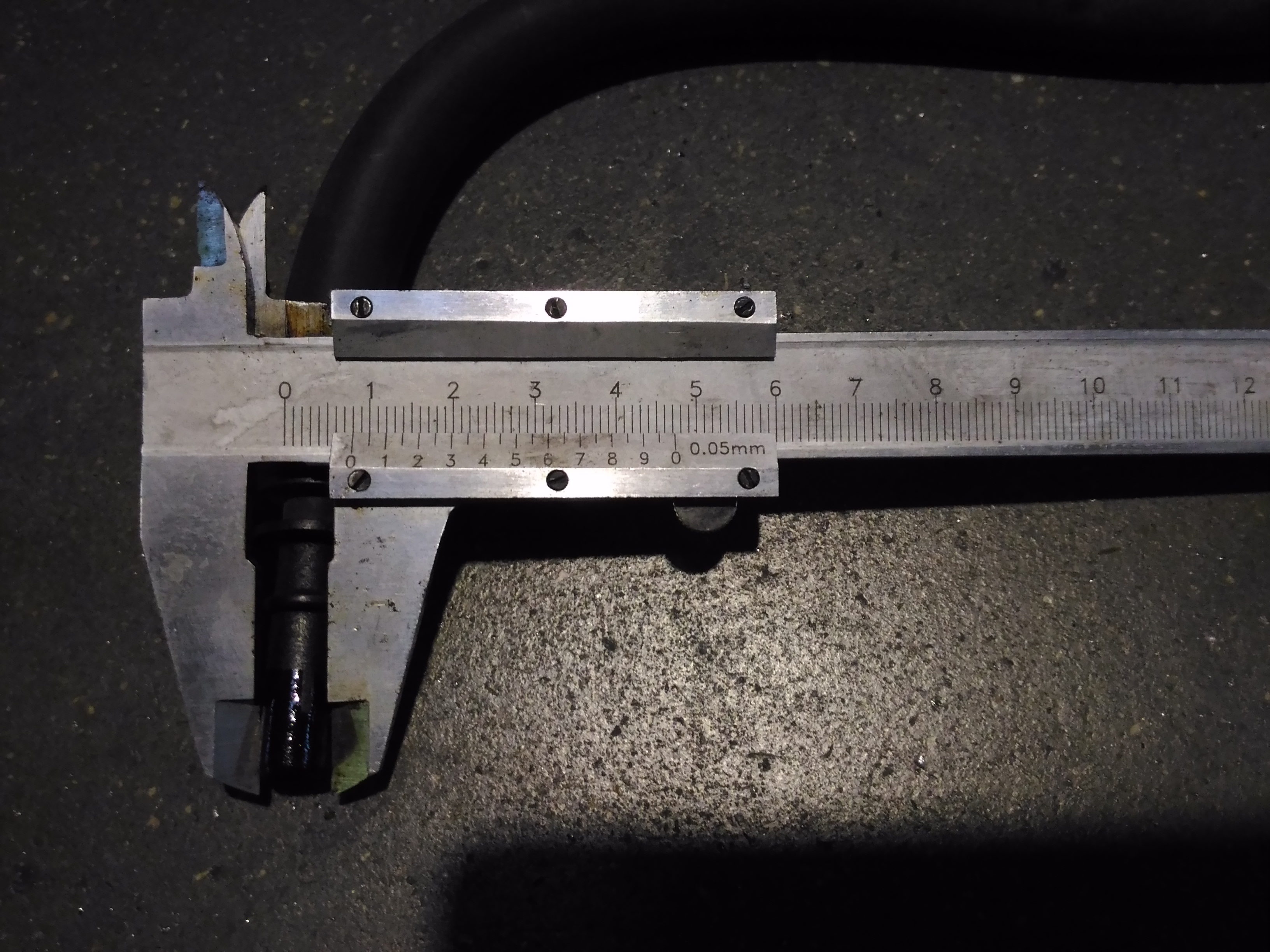

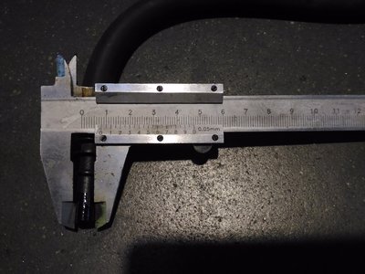

Да, спасибо, уже поставил. Длины хватило с лихвой. Единственное на всякий случай намотал тефлоновой ленты на заборную часть, на оригинальном насосе на 0.3 мм диаметр больше (11.1мм против 10.8мм). Сеточка-фильтр чистая. Дольше всего сливалась жидкость (был полный бачок) через шланг насоса.
Диаметр быстросъемного штуцера. На Valeo насосе один в один.
Резиновое колечко снял, и так плотно налезал шланг. Стоит родимый и работает.
3130670001 Meyle germany - взял потому что доставка 1 день была.
Натянул шланг с мылом.Диаметр подачи на Meyle 11мм а диаметр трубки оригинального насоса подающей части 8мм или ID8 (обозначение диаметра быстросъемного переходника на алишке).
