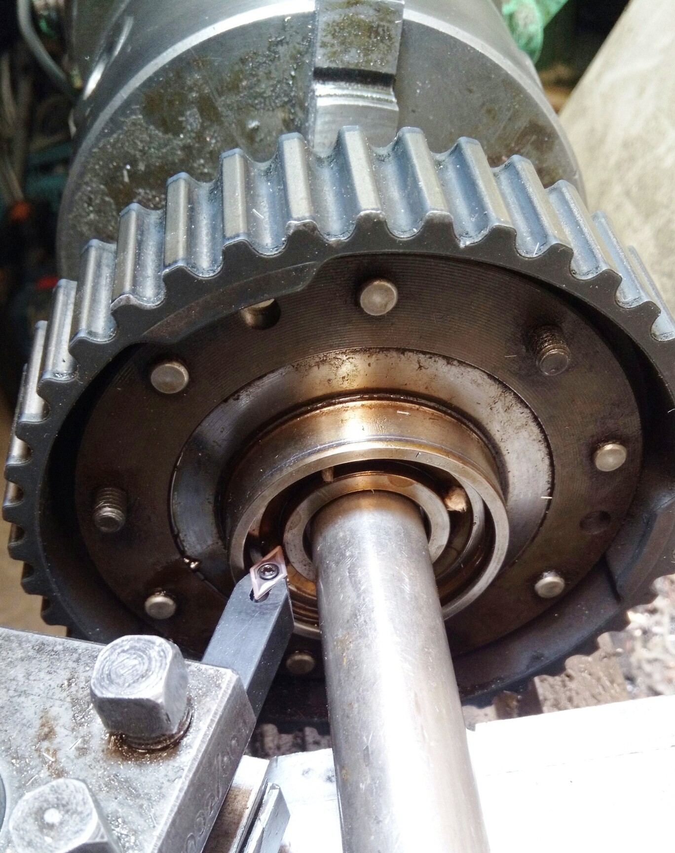

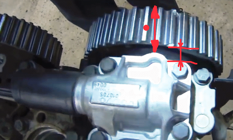

Обнаружилась утечка масла из-под сальника муфты VVT 1275363. При износе муфты появляется осевой люфт, и муфта может выйти из сальника. Косяк инженеров вольво. Цена этой муфты около 390 евросов, менять её из-за нeбольшого износа как-то негуманно. Ремонт простой. Измеряем осевой люфт. На это значение надо сточить торец внутренней втулки муфты. Затыкаем ватой отверстия каналов. Зажимаем муфту между двух оправок. Проверяем биение торца часиками. После проточки смыть стружку. Муфта работает, как новая, никакой утечки масла. Есть смысл проверять этот люфт при замене зубчатого ремня и при необходимости протачивать муфту. Повторюсь, операция несложная. В моем случае размер люфта составил 0,9 мм.
