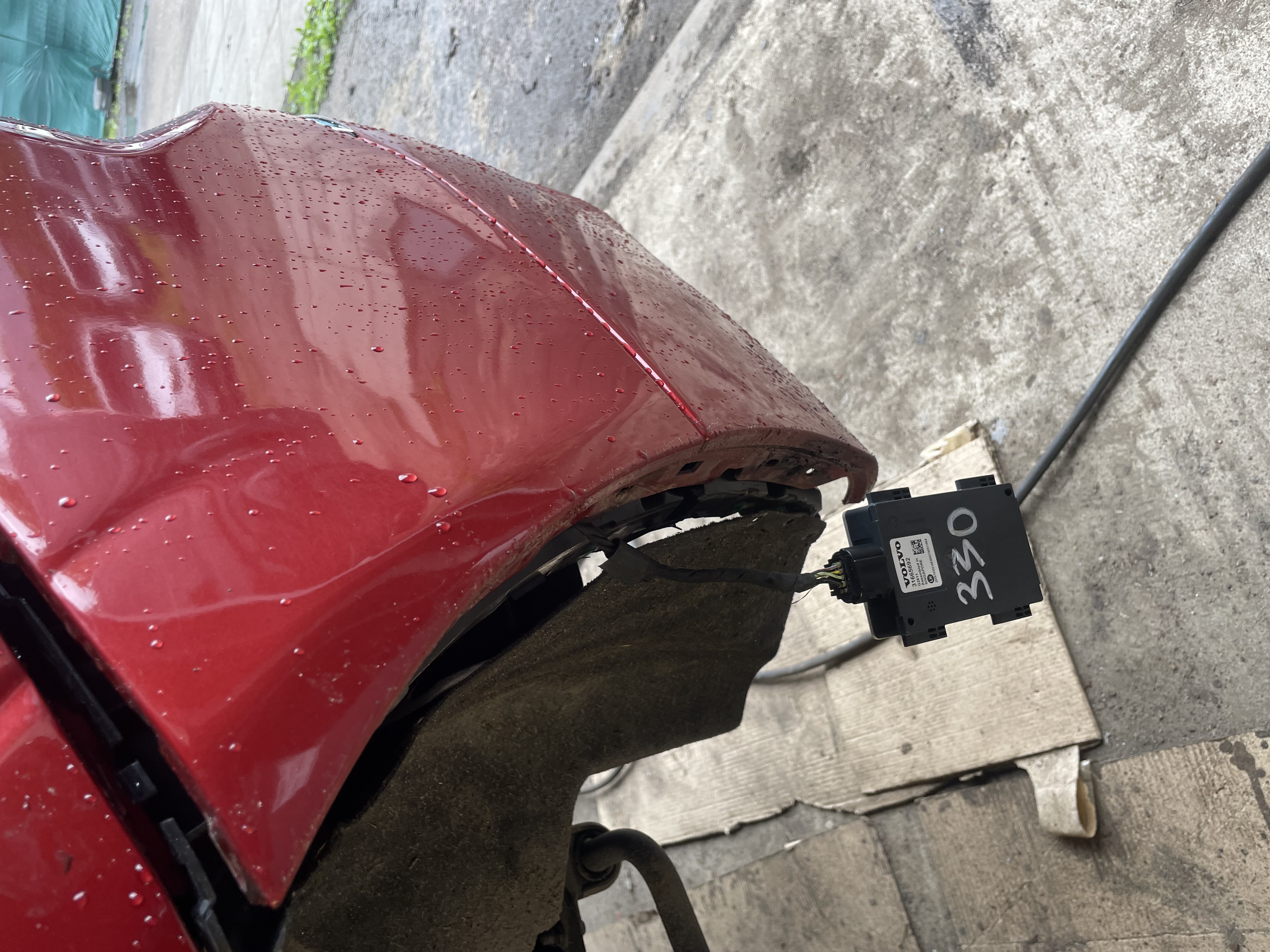

Сообщение toxavich » 18.06.2025, 01:22
фидбек)
тут и заказал, с доставкой вышло 73 евро + 20 евро перекинуть его, работы на 30 мин, сняли колесо, открутили подкрылок и 1 винт крыла, и можно спокойно менять.
сразу же после того как завёл, пошла индикация на зеркало и второе и ушла ошибка, днём пару часов покатался, и вечером уже правильно начал отрабатывать.
Ещё раз благодарю за ссылочку! :drinks:
