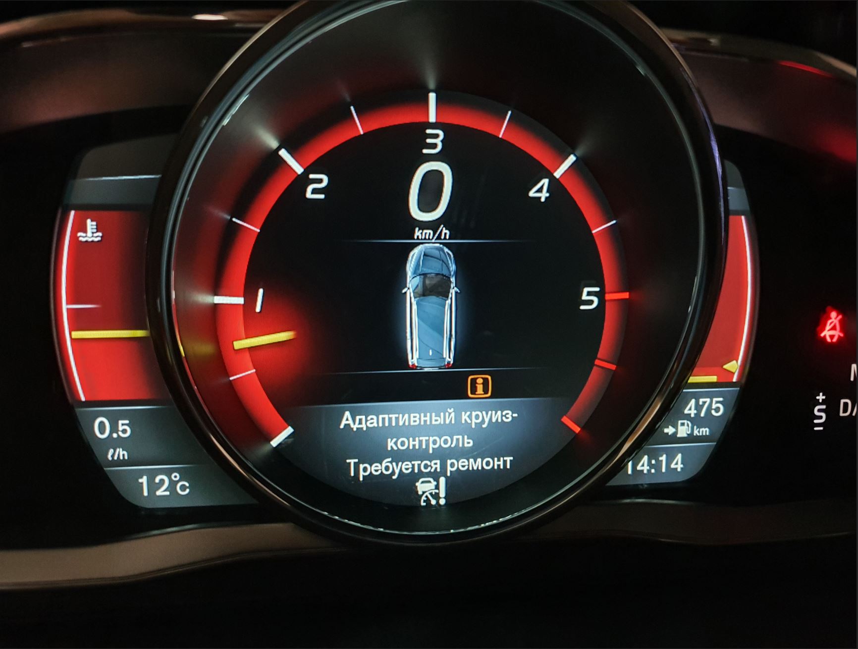

Сообщение Pchel » 04.11.2020, 16:34
Такая надпись была пару раз. А в основном что Адаптивный Круиз Контроль недоступен!

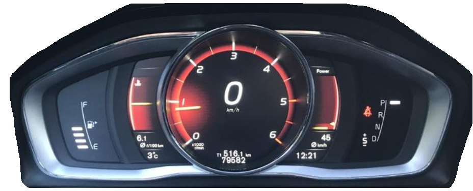

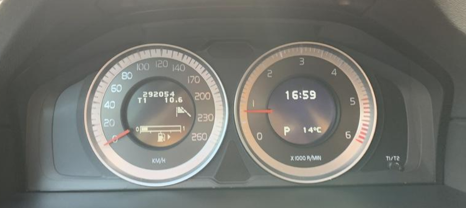

Я понял. У вас установлена TFT панель. На 2012. Завод не устанавливал.
Если хотите нормальной работы круиза то вам надо поставить заводскую старую панель.
У ваc две ошибки должно быть по DIM и FSM.
DIM-U300045 Модуль управления. Внутренние ошибки системы. Ошибка в памяти программ
FSM-U042368 Недействительные данные получены от Модуля управления приборным щитком. Ошибки на базе алгоритма. Информация о событии
Если по DIM ошибке нету значит он стал серым.
Нужно смотреть диагностикой VIDA.
У вас проблема и за панели.
Если нету родной панели то придётся покупать б/у. Надо брать панель с 2012 года (1M80F). С 2006 по 2011 не подойдут, там другая микросхема стоит (1K78X).
Патом надо будет залит дамп от 2012 года.
И ещё, нужно убрать в СЕМ настройки для TFT. Хотя наверно и так будет работать.

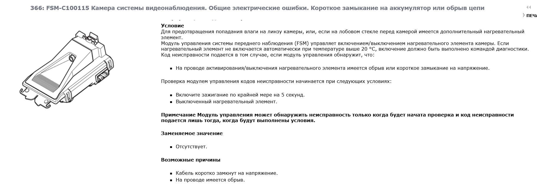

FSM-C100115 Камера системы видеонаблюдения. Общие электрические ошибки. Короткое замыкание на аккумулятор или обрыв цепи
Ели нашёл. В следящий рас Пожалуйста пишите коды от VIDA.
Ищите Обрыв или плохую изоляцию.
https://www.drive2.ru/l/561022235733656143/
Если что продаётся специальная жуткость для восстановление обогревательного шлейфа. Обычно на таких жидкостях изображено заднее стекло с обогревателем.
Но не везде оно продаётся, нужно искать.
В Google вбейте восстановление обогрева заднего стекла
PS. Следящий рас пишите подробней. А не вырезанный контекст!
Здесь не сидят провидцы.

solova64 писал(а):FSM-C100115 Камера системы видеонаблюдения. Общие электрические ошибки. Короткое замыкание на аккумулятор или обрыв цепи
