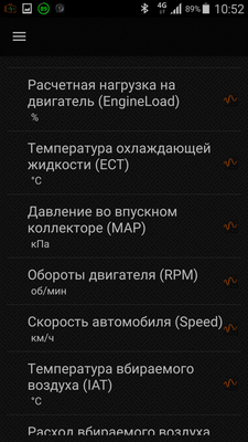

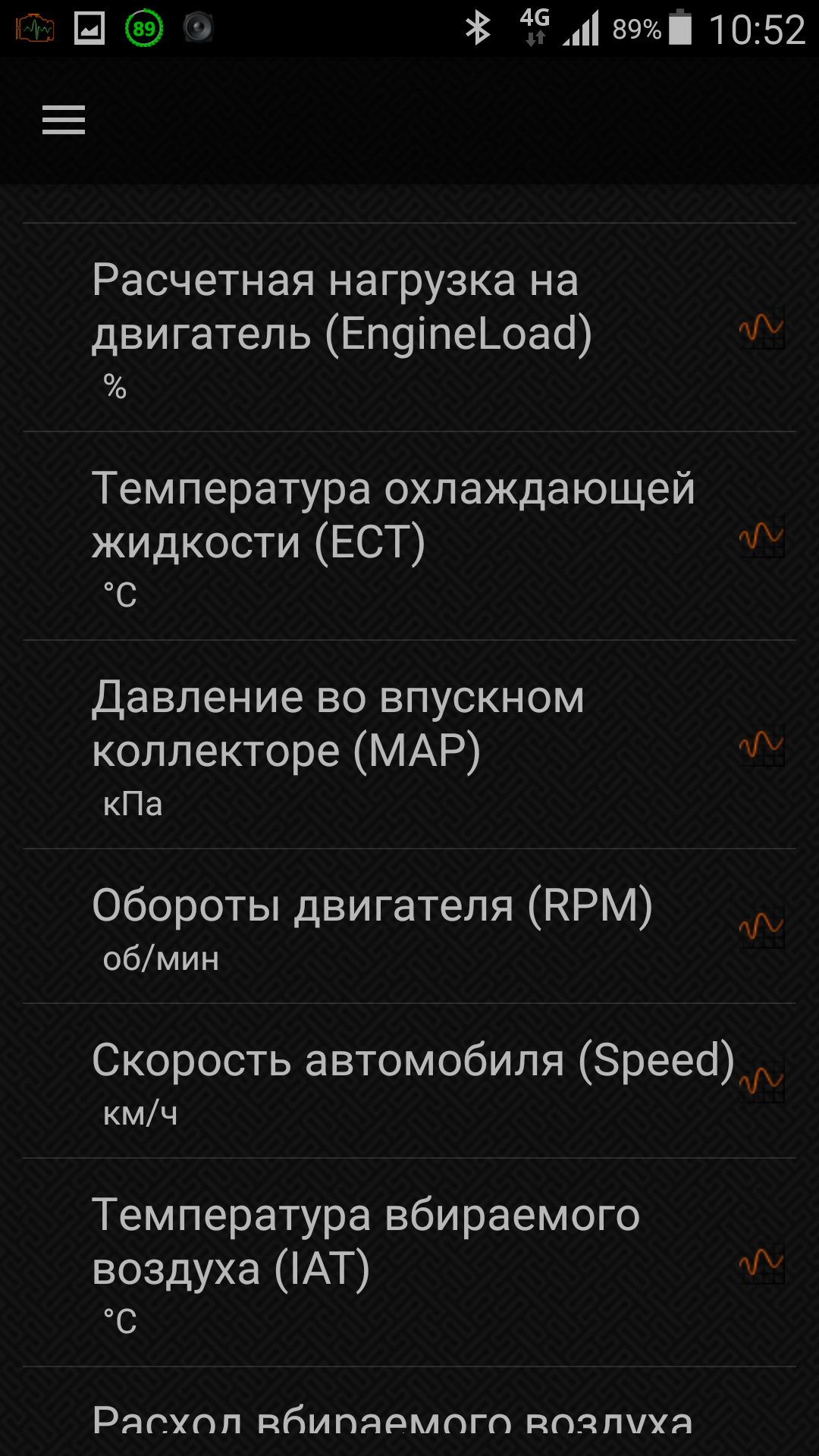

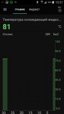

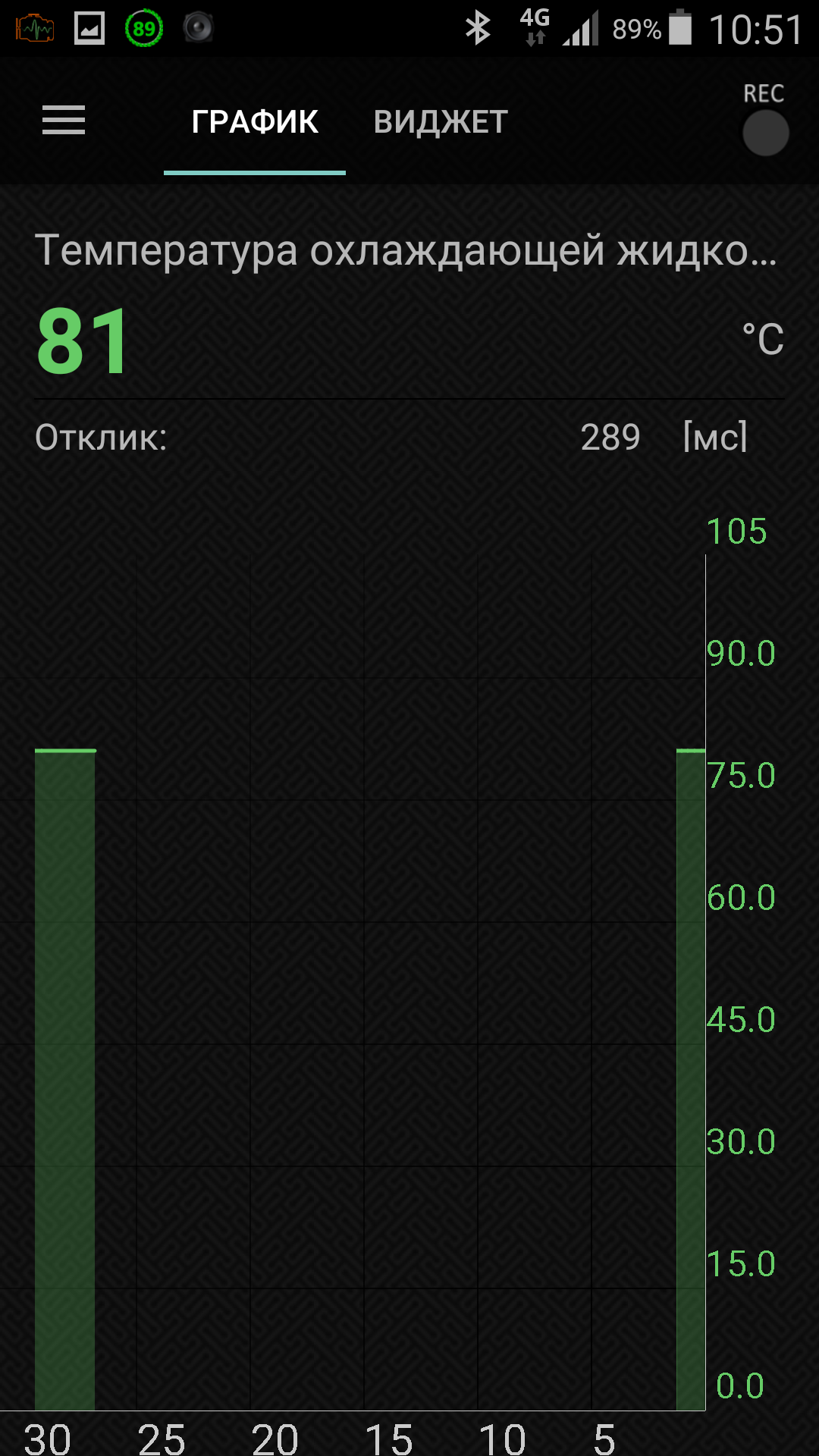

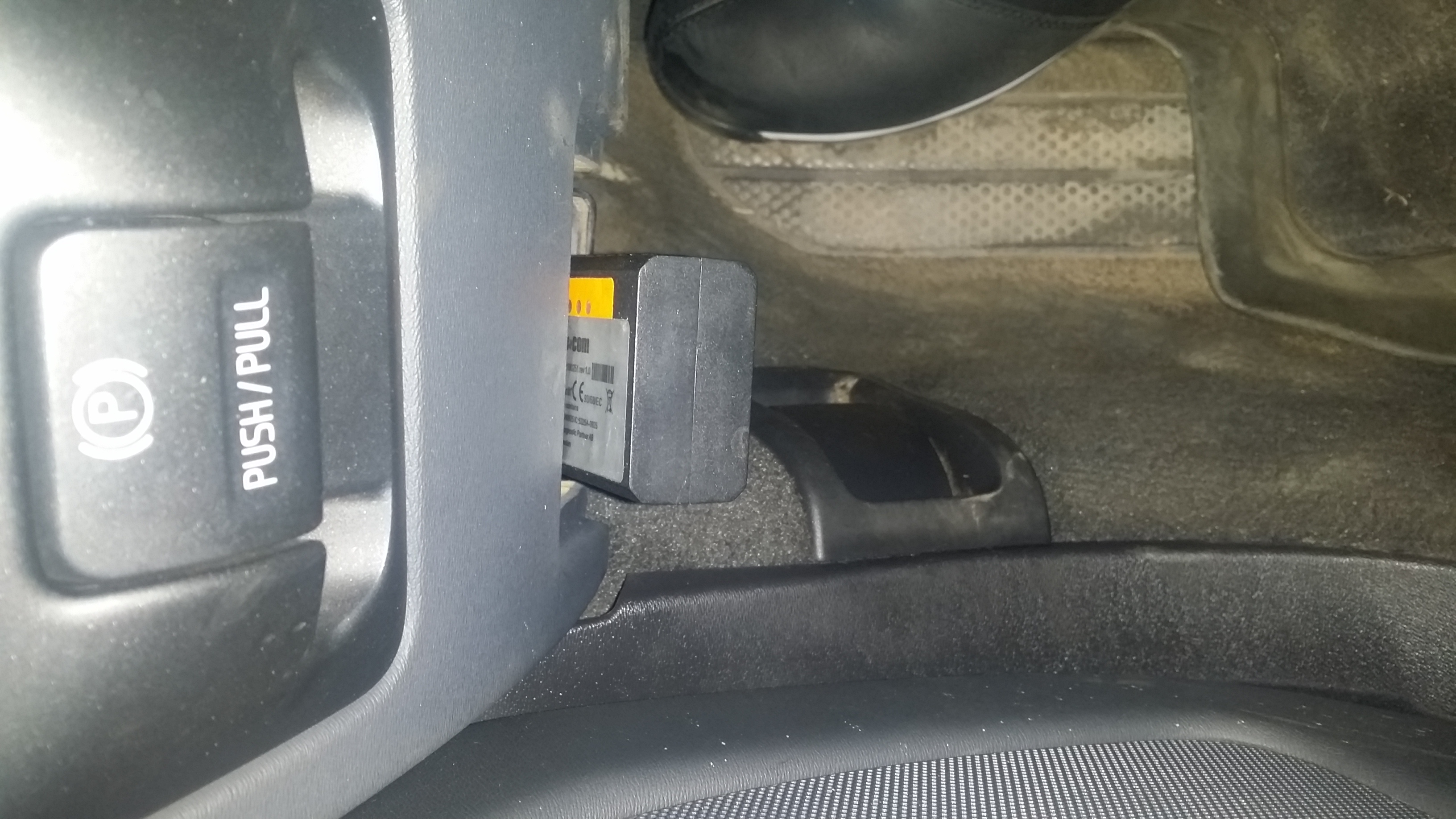

Re: Температура двигателя
Сообщение Skry » 12.01.2018, 11:56
Если для себя, есть один способ.
http://s.aliexpress.com/RZ3aMNry?fromSns=Копировать
Заказываете такую штуку, есть дешевле варианты.
Ставите бесплатное приложение на телефоне OBD Car Doctor , смотрите любые пераметры, включая показания воздухомера лямбозондов и прочего г.
Сообщение tominsh » 12.01.2018, 12:34
Не на всех авто OBD протокол посылает данные пемпературы ОЖ... У меня,например, нет...
Сообщение tominsh » 13.01.2018, 13:26
не путайте протокол обмена данными и поддерживаемуе PID
если сканер не поддерживает протокол конкретного авто, то он не будет показывать ничего- ни ошибок, ни параметров. просто не подключится к авто
если сканер подключается к авто успешно, то он может читать те параметры, которые предусмотрел передавать производитель. каждому параметру соответствует PID, если PID температуры не передаётся- то его ни один OBD сканер не прочитает
