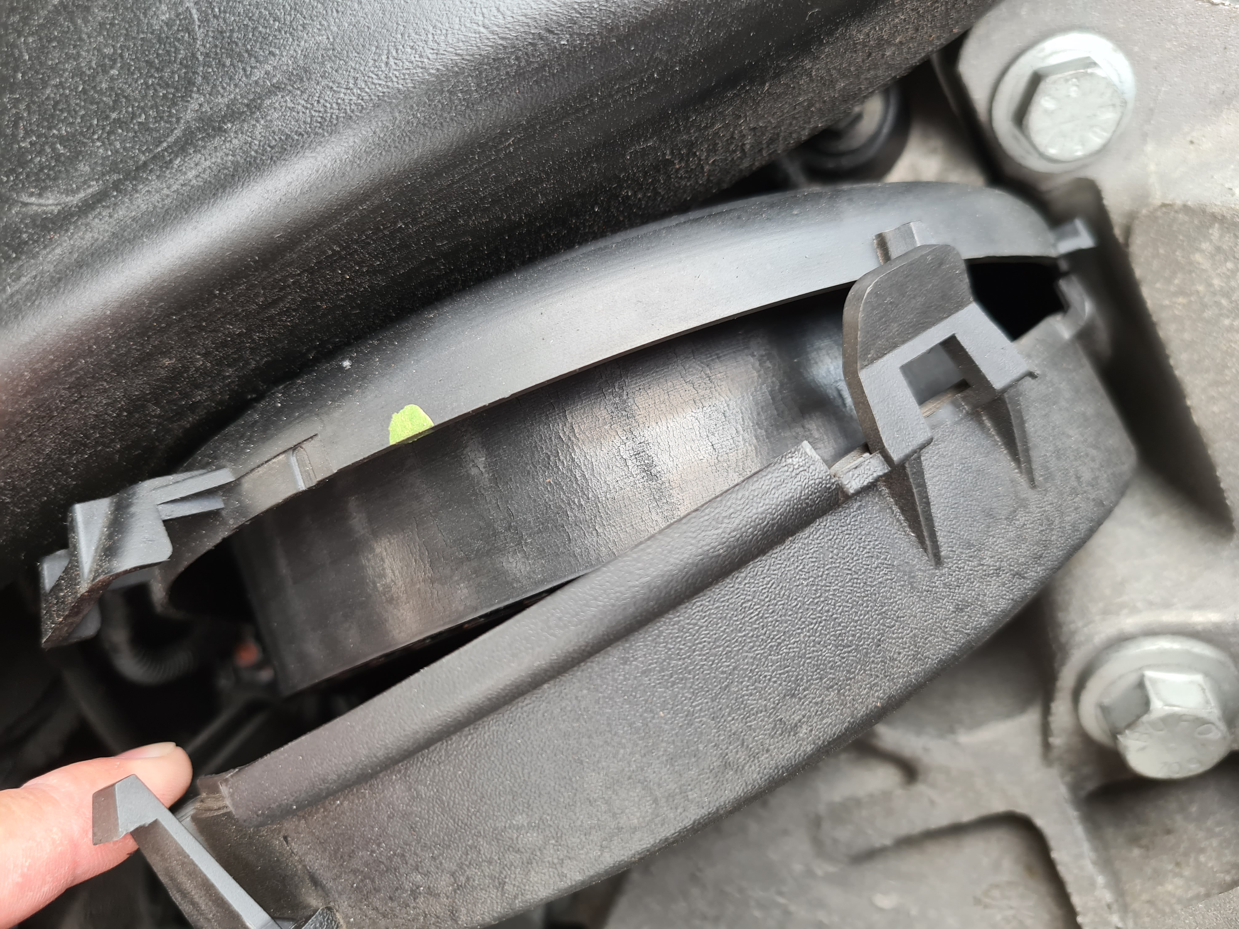

Re: История сервиса ХС70 2012
Сообщение Vitalikpe » 16.04.2021, 17:56
Петрович писал(а):
Vitalikpe писал(а):До первой записи писали вроде вручную в книжке, но там толком не разобрать (хотя я и не пытался)
Я так понимаю мне как раз пришло время менять ремни, текущий пробег 335.600 km
Или Multi belt это не то? вроде ремень ГРМ это Timing belt? тогда вообще срочно надо менять, а то наклейка со 144.000 км.
100% нет наклейки. В противном случае, если ремни меняли последний раз на 144тыс., а сейчас 335тыс., они попросту уже бы развалились.
Состояния хотя бы моторного ремня, легко посмотреть на двигателе, нужно лишь приоткрыть кожух. Работы на 30 секунд.
Есть золотое правило и оно относится ко всем машинам с ременным приводом ГРМ - купил машину, не гадай, а сразу меняй ремни.
Вы имеете ввиду так?
Я конечно не разбираюсь, но по виду наверное я бы сказал что стоит побыстрее менять :)
Vitalikpe
Сообщения: 57
Машина: Volvo XC70
Сообщение Петрович » 16.04.2021, 22:56
Да. Именно так. Не должно быть намёков на растрескивание, а тем более на расслоение ремня. По фото трудно точно определить, но видно, что ремень весьма не свежий. В чем проблема помять? Лишние 1-3 тысячи лишнего пробега могут сыграть злую роль и можно попасть на ремонт всего двигателя. Зачем рисковать и пить шампанское. Не тот случай.

Сообщение Vitalikpe » 16.04.2021, 23:03
Не, нет проблем, всё записываюсь на замену, просто думал а вдруг свежий.
