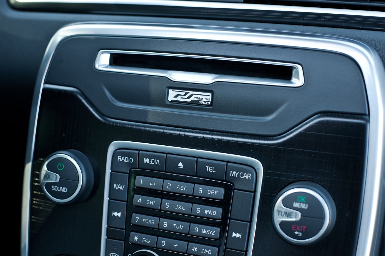

Уважаемые знатоки, Вольвоведы и Вольвоводы!
У меня есть вопрос, так как не могу разобраться и/или понять такую вещь.
В машине есть CD-проигрыватель вот с таким шильдиком: Premium Sound. Открыв один сайтов ОД читаем:
"Высший уровень, Premium Sound, предлагает первоклассное воспроизведение звука. Система состоит из радиоприемника со встроенным многодисковым проигрывателем КД и Dolby Pro Logic1 процессор, управляющий мощным усилителем 300 Вт, который в свою очередь приводит в действие 11 (V70, V70 R, XC70), 13 (S60, S60 R) или 9 (S80) динамиков."
https://accessories.volvocars.com/ru-ru/XC70(01-07)/Accessories/Document/VCC-425537/2006
Многодисковый? Это значит где-то должен быть CD-Changer? - Скорее всего это дополнительная опция, которую нужно купить и установить, правильно?
Усилитель? Тоже как то не замечал ну или где-то его нужно раскопать?
Вопрос вот в чём: как без "разборки" и прочих калечащих психику методов понять, у меня на самом деле такая "продвинутая" система или просто предыдущий владелец выпендрился и повысил сам для себя ЧСВ, купив такую эмблему?
Заранее благодарен.

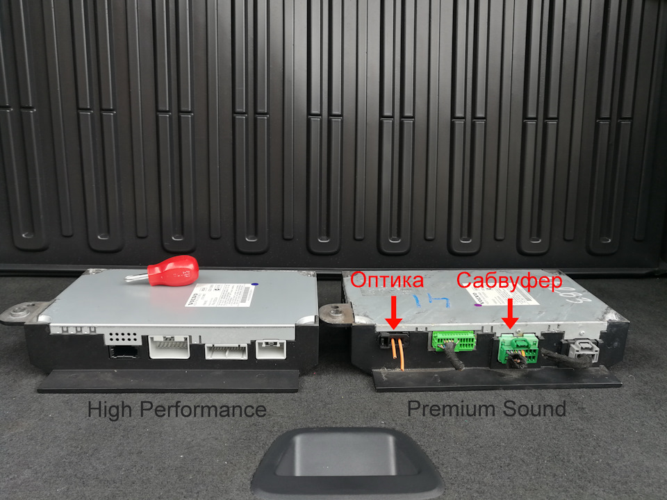

Заглядываем сзади, под переднее пассажирское сидение и изучаем заднюю стенку усилителей на предмет фишек и гнёзд.
Всё сразу будет видно.
Гнездо сабвуфера может быть пустым, да и в настройках звука его тоже не будет. Это значит отсутствие наличия оного. Это часто бывает.
Кстати по звуку, отличия очень разительны - перепутать трудно. Premium sound играет на все свои деньги.

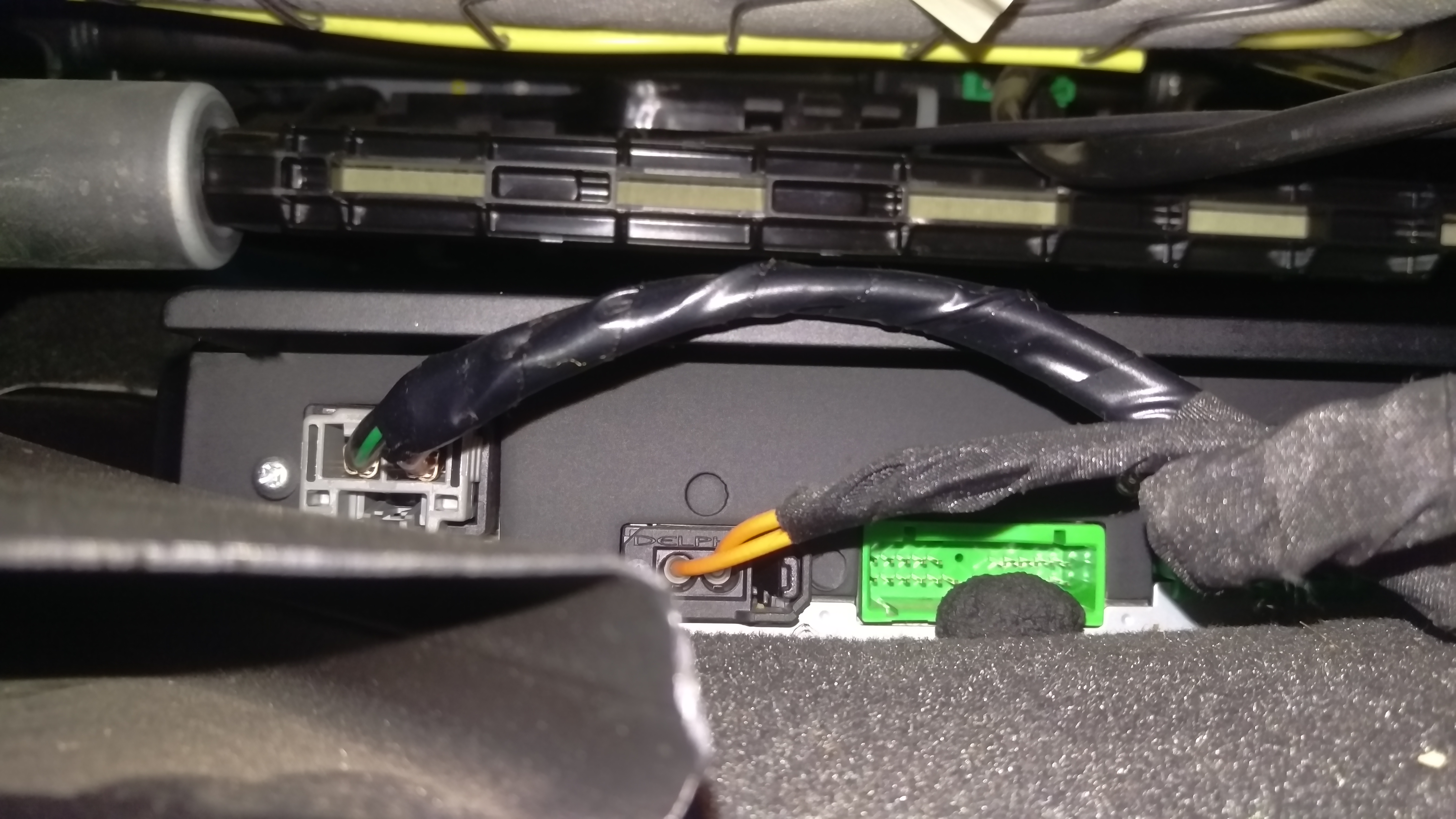

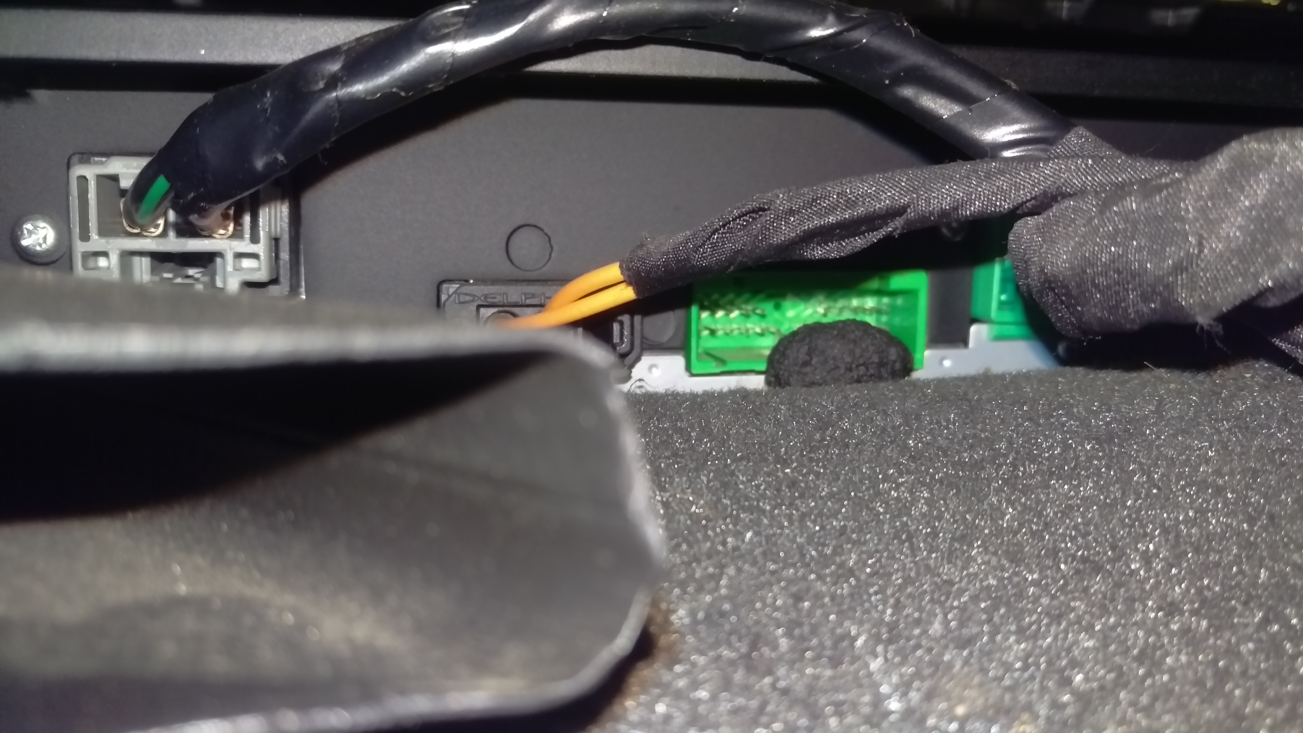

Re: Premium Sound
Сообщение Стас » 11.12.2021, 13:56
Петрович писал(а):Заглядываем сзади, под переднее пассажирское сидение и изучаем заднюю стенку усилителей на предмет фишек и гнёзд.
Петрооович!
Гляньте, пожалуйста на снимки. Я извернулся как мог. Что у меня? Вроде как действительно Premium? :preved:
