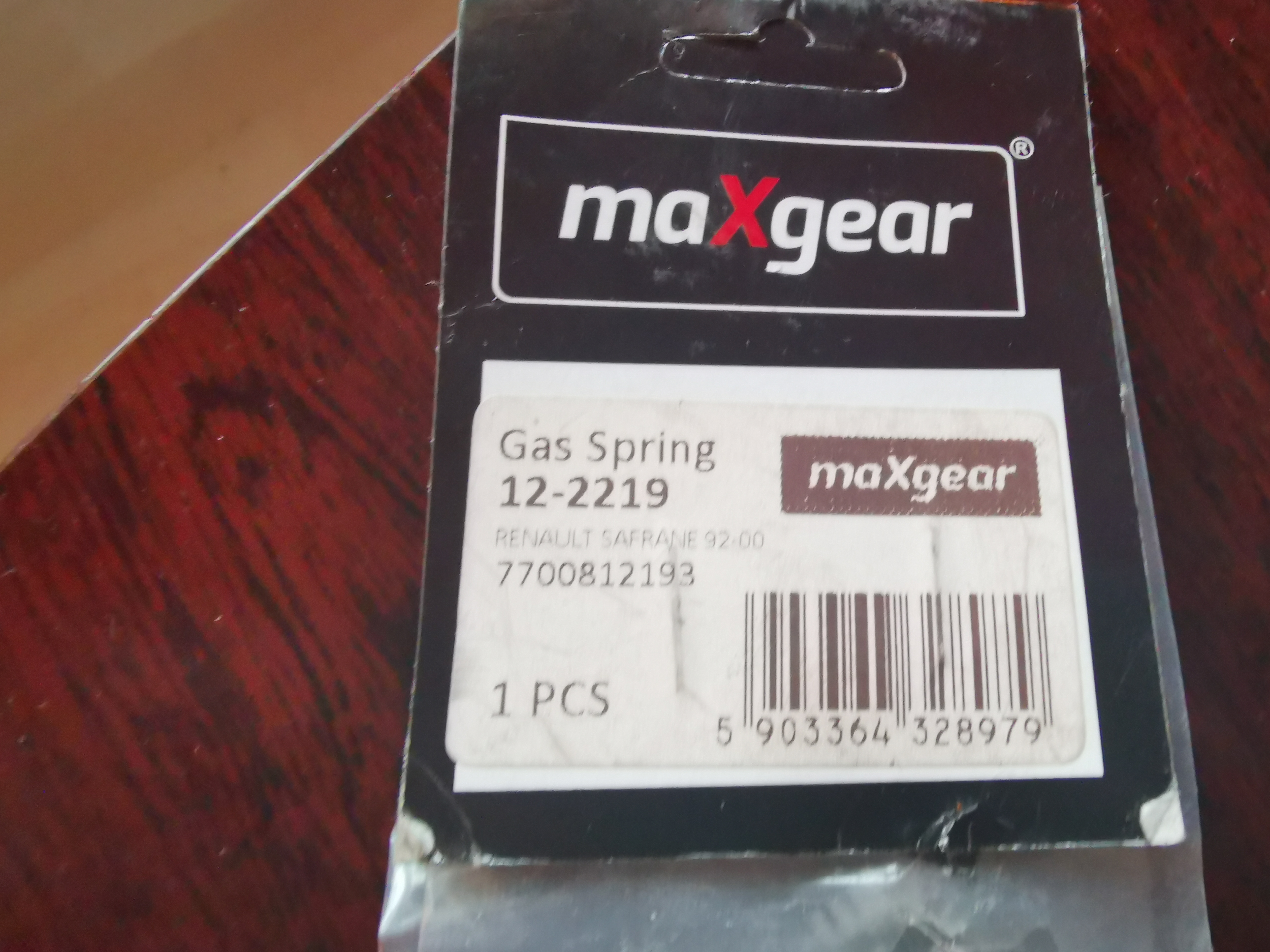

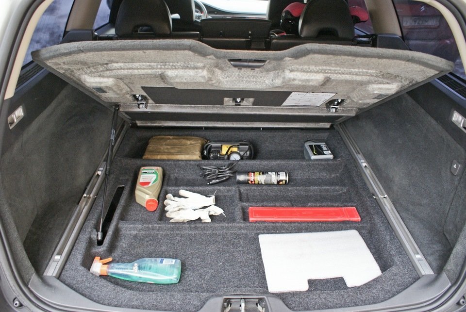

Кому-то пригодится. Для тех, у кого эта штука не работает или работает плохо.
OEM деталь 30721320 Цена около 25 - 27евро.
Подходит как родная газовая пружина MaxGear от капота Рено Шафран. Цена 8,37 в Handlere. На фото её данные.
Можно подобрать и другой фирмы, чуть дешевле, но не заморачивался.
Работает даже лучше, так-как у родной сила упругости 100N, а у этой пружины 250N. Поднимает пол даже у кого там есть коврик.
