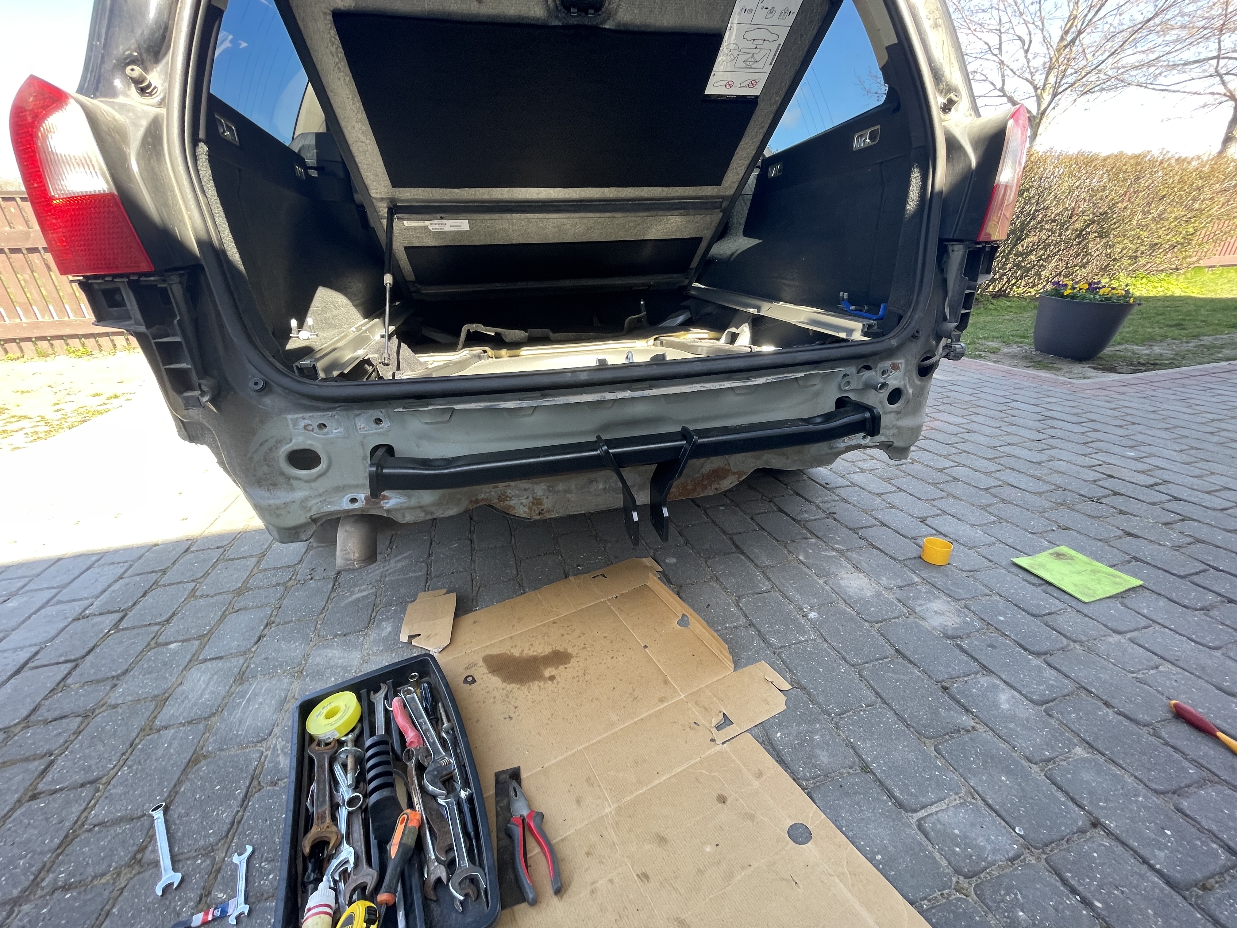

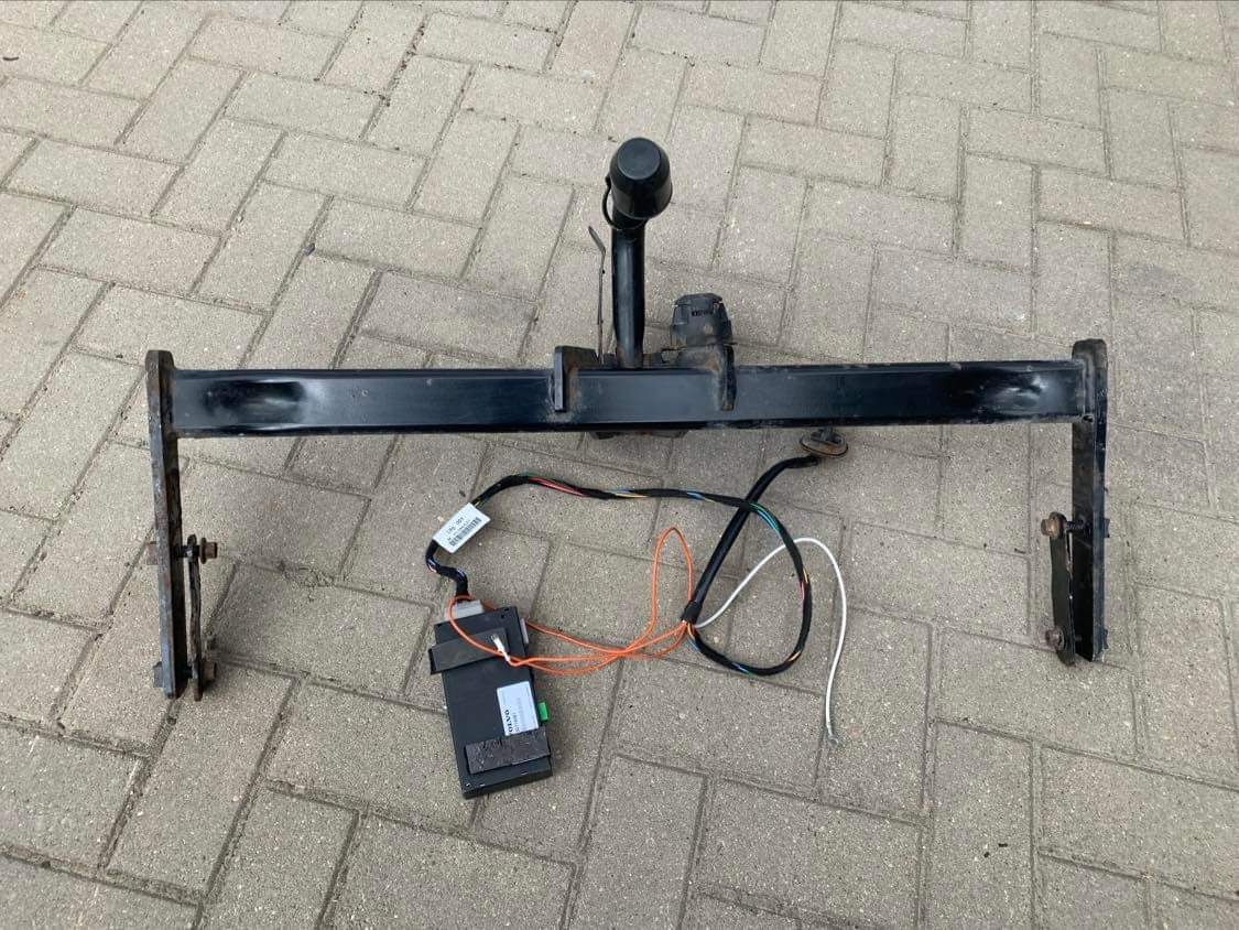

Доброго времени суток,
Купил оригинальный фаркоп со всеми проводами и блоком. Фото ниже.
Установил по инструкции.
https://accessories.volvocars.com/ru-ru ... 15/V70(08-)/2008
По механике всё хорошо.
Электрику тоже по инструкции (оригинал, Plug&Play почти везде).
А подключил прицеп, электрика не работает. Нужно подключать Виду и активировать? Если Да, то это только у кого есть допуск для активации опций или не обязательно? Есть кто в Вентспилсе кто может помочь?

Сообщение mitja » 04.05.2022, 20:34
Для работы надо сделать активацию , если ест шнурок, то гугли vdash или p3tool на drive2, если нет шнурка ,то только к прошивальшикам.

Сообщение Фёдор » 04.05.2022, 20:48
Спасибо. Шнура нет, к сожалению.
Комплект за 130 взял.
Ещё доставка 20,
Покраска 35 (состояние было хорошее (фото до покраски), но некоторые места требовали покраски. Покрасил весь).
Ну и прошить -?
