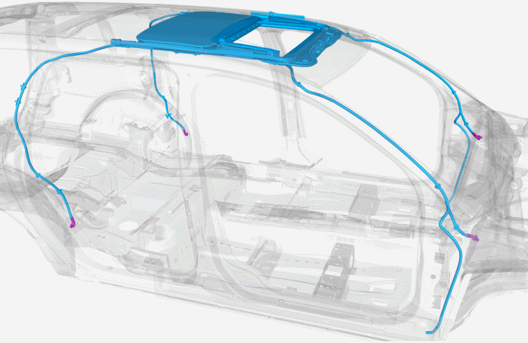

Добрый день,
Не нашел информацию ни тут, ни в интернете, как добраться до дренажей люка на XC70 2012 года.
Снимал обшивку стойки, но дренаж уходит дальше.
Искать их под капотом и снимать жабо?
Или где-то в другом месте?
Спасибо

Покопался в диаграммах VIDA, вроде как нашёл расположение дренажей.

Спасибо!
