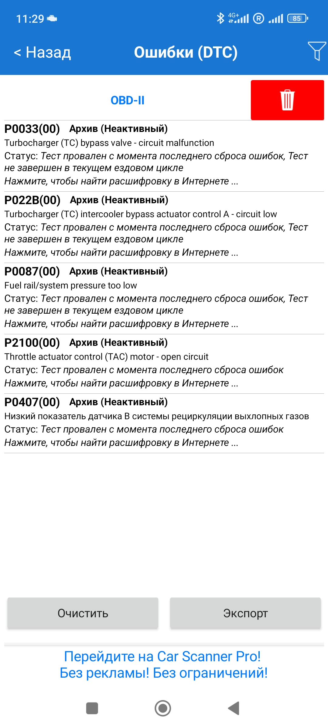

Сообщение Janka » 24.06.2024, 13:21
Ошибки я по глупости своей стёр и больше они не появляются, но когда они были, они были связаны с эгр и низким давлением топлива в системе. Хочется верить, что это не топливный насос, добраться до которого будет весьма проблематично. Насколько понимаю в данной модели нужно снимать бак. Без подъёмника я навряд ли смогу это сделать.

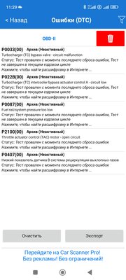

Сообщение Janka » 24.06.2024, 13:30
Хотя нет, вот ошибки выдало снова
