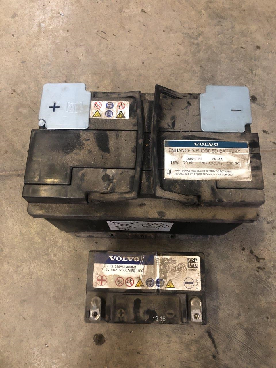

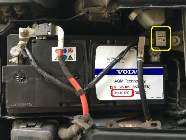

Сообщение solova64 » 28.03.2022, 19:44
В машине с системой СТАРТ/СТОП. Находится два аккумулятора.
Один большой, его видна сразу при открытом капоте, со стороны водителя.
Второй находится со стороны пассажира или по центру. Чтоб его увидеть надо снять дворники и защитную пластмассу.
Этот маленький аккумулятор стоит дороже большого.
Если брать оригиналы то большой стоит 130 евро, маленький 150 евро. Это ценник был для V70 2014г.
П.С. Оригинальные аккумуляторы стоят даже дешевле чем аналоги. Только надо знать оригинальный номер запчасти (Аккумулятор).
Купить можно тут. https://handler.lv/ru https://birojs.net/
После установки нового аккумулятора обязательно нужно калибровать.
Можно и не калибровать только датчик который стоит на клемме (меленькая коробочка) вот она будет посылать неправильный сигнал в компьютер машины.
