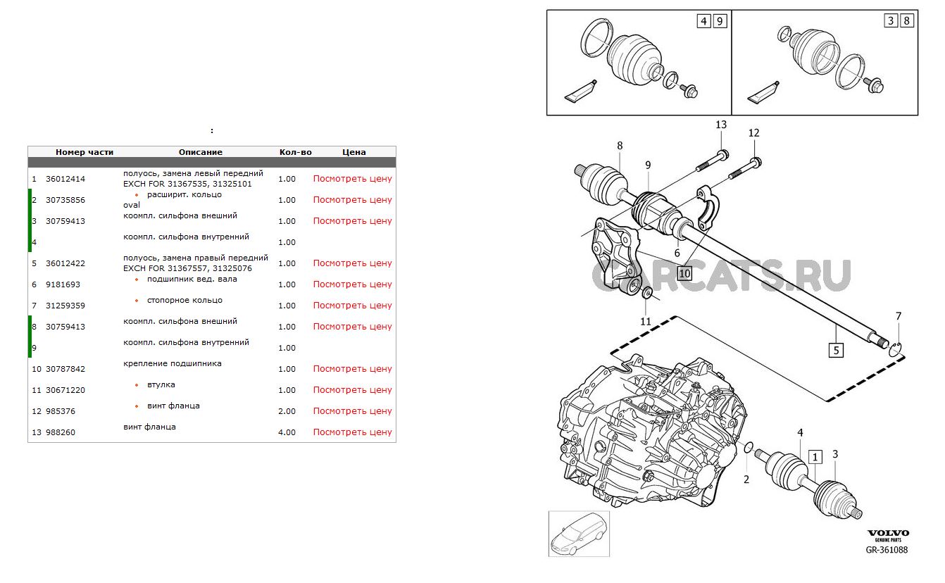

Здравствуйте.Кто нибудь менял полуось или шрус внешний? Захрустел шрус внешний, хотел поменять целиком полуось правую но ни где не мог найти пробиваю по вин выдает только для автомата а механической коробки нет есть только китай или польша.Хотел поставить SPIDAN GKN.Вопрос может кто менял нужны размеры, может и от автомата подойдет?

Вот ваши полуоси для механической коробки. Скажу сразу, для простых смертных в онлайн магазинах показывается не весь спектр аналогов, допустим на хандлер правая полуось в сборе показывает только оригинал за ~600 рублей.
