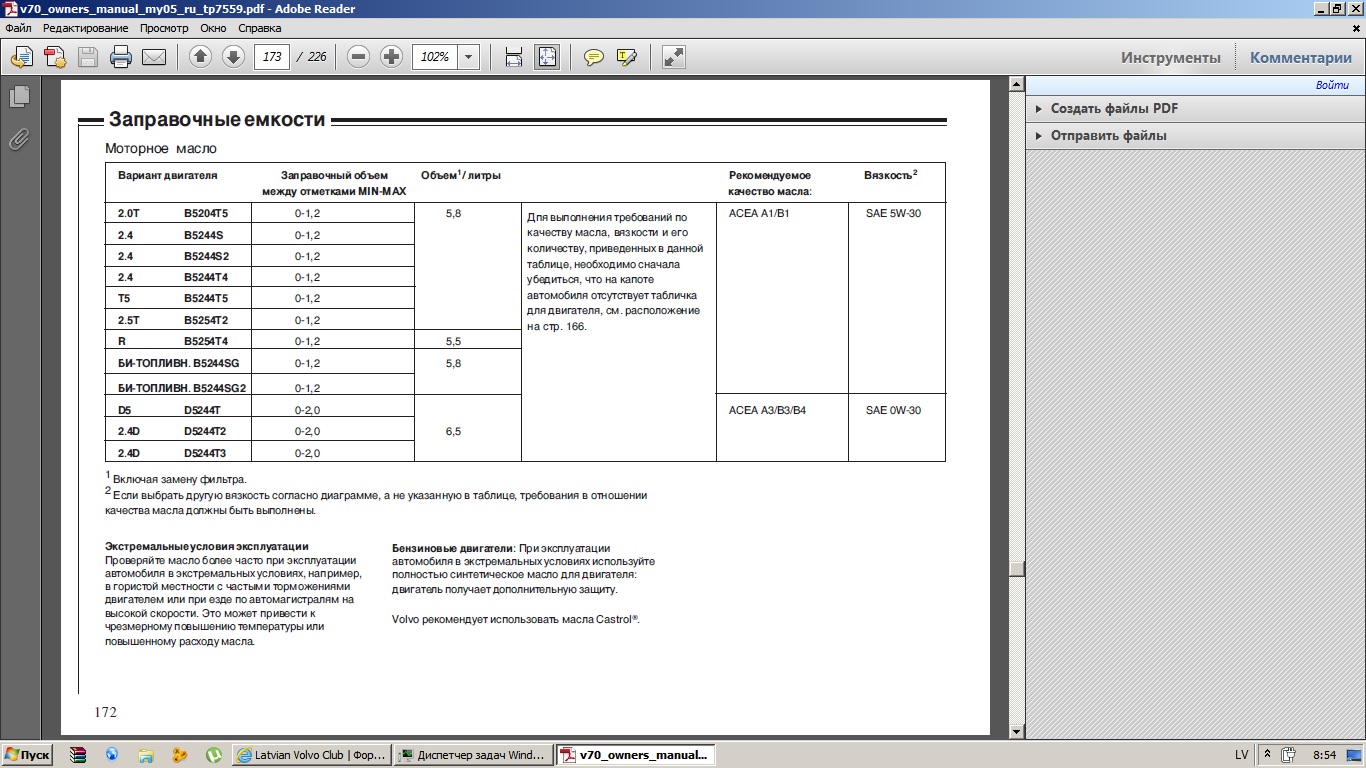

Машина только куплена ,2005год V70 120 кв ,по нэту рыскал где 5.5-5.8 а где написано 6.5л так сколько надо? И может кто тыркнет куда по жидкостям смотреть, охлождайки сколько (какой цвет ,марка) и тд.

Сообщение MrSpector » 27.08.2014, 08:53
Во вложение смотри.
и скачай мануал много вопросов отпадает.Токо там колонки перепутаны год и модель, увидишь поймёшь.
http://support.volvocars.com/ru/downloa ... nuals.aspx

Сообщение igorjok » 27.08.2014, 09:34
Serega писал(а):Машина только куплена ,2005год V70 120 кв ,по нэту рыскал где 5.5-5.8 а где написано 6.5л так сколько надо? И может кто тыркнет куда по жидкостям смотреть, охлождайки сколько (какой цвет ,марка) и тд.
http://www.volvocars.com/ru/sales-servi ... tp7559.pdf - 169-173 страница. Цвет охлаждайки ты можешь посмотреть в расширительном бочке. (Вероятнее всего у тебя красная), марка неважна, единственное при покупке смотри на упаковке пометку, что в канистре - концентрат или разбавленная. По поводу масла, если не знаешь сколько точно надо, лей 4,5 -5 литров и посмотри на щуп, если меньше середины долей еще грамм 200, посмотри опять и т.д. пока не будет середины. Если не ошибаюсь, то разница между минимум и максимум 1 литр. :preved:
