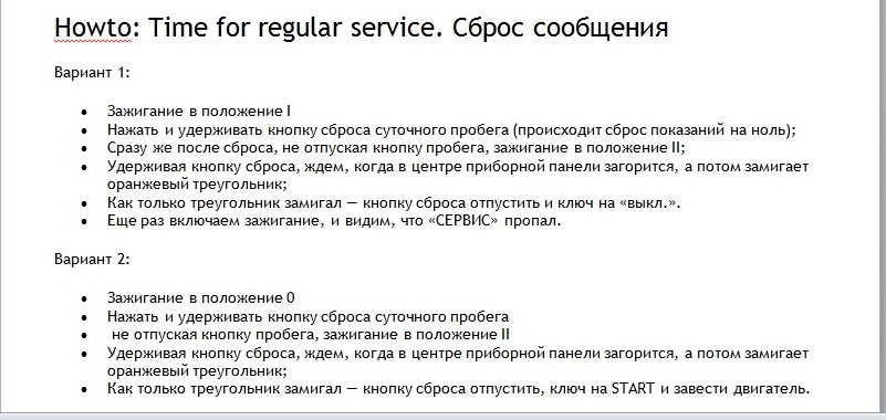

Это межсервисный интервал. Можно обнулить ручками. На форуме обсуждалось.
Re: Приборная панель. Загораетса оранжевый символ
Сообщение solova64 » 07.10.2014, 21:15
Сообщение Mihalich » 07.10.2014, 22:24
Спосибо попробую надеюсь что этим всё обойдётса!
