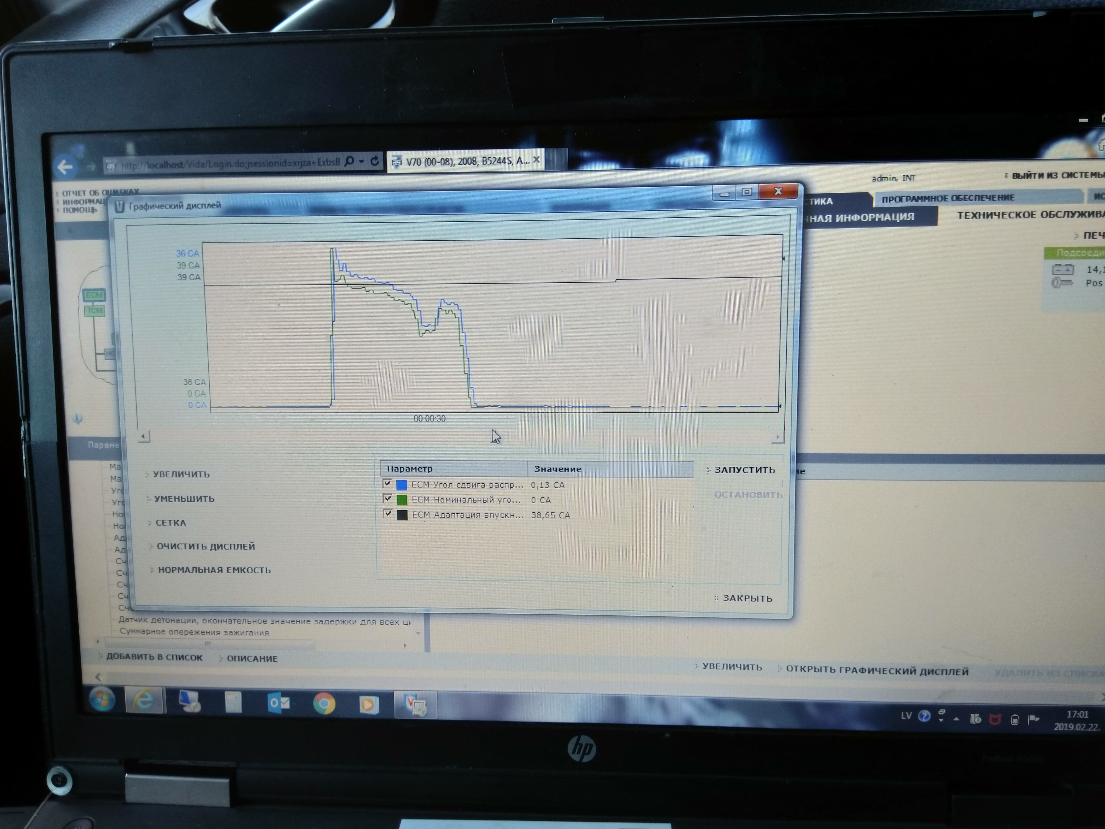

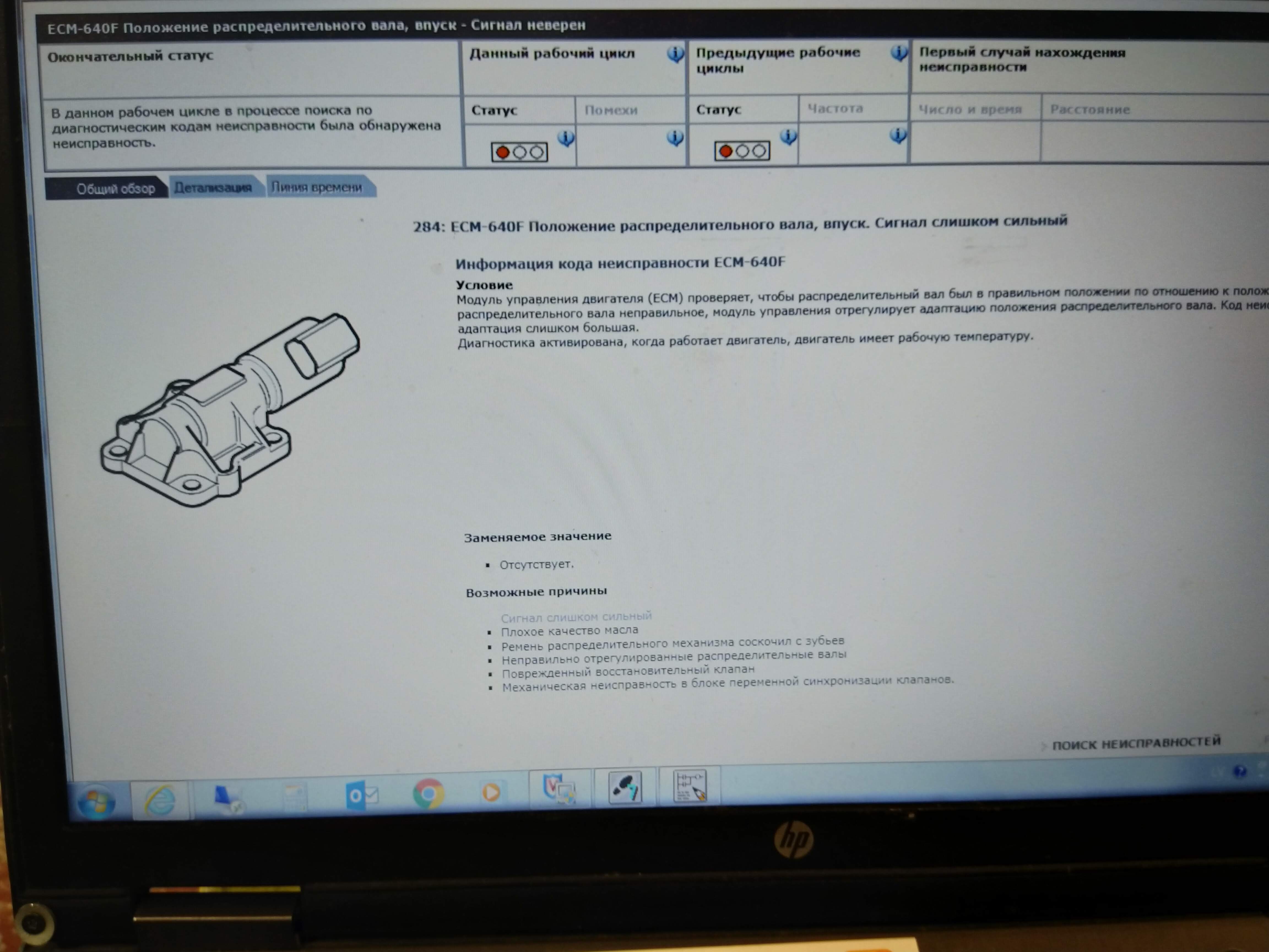

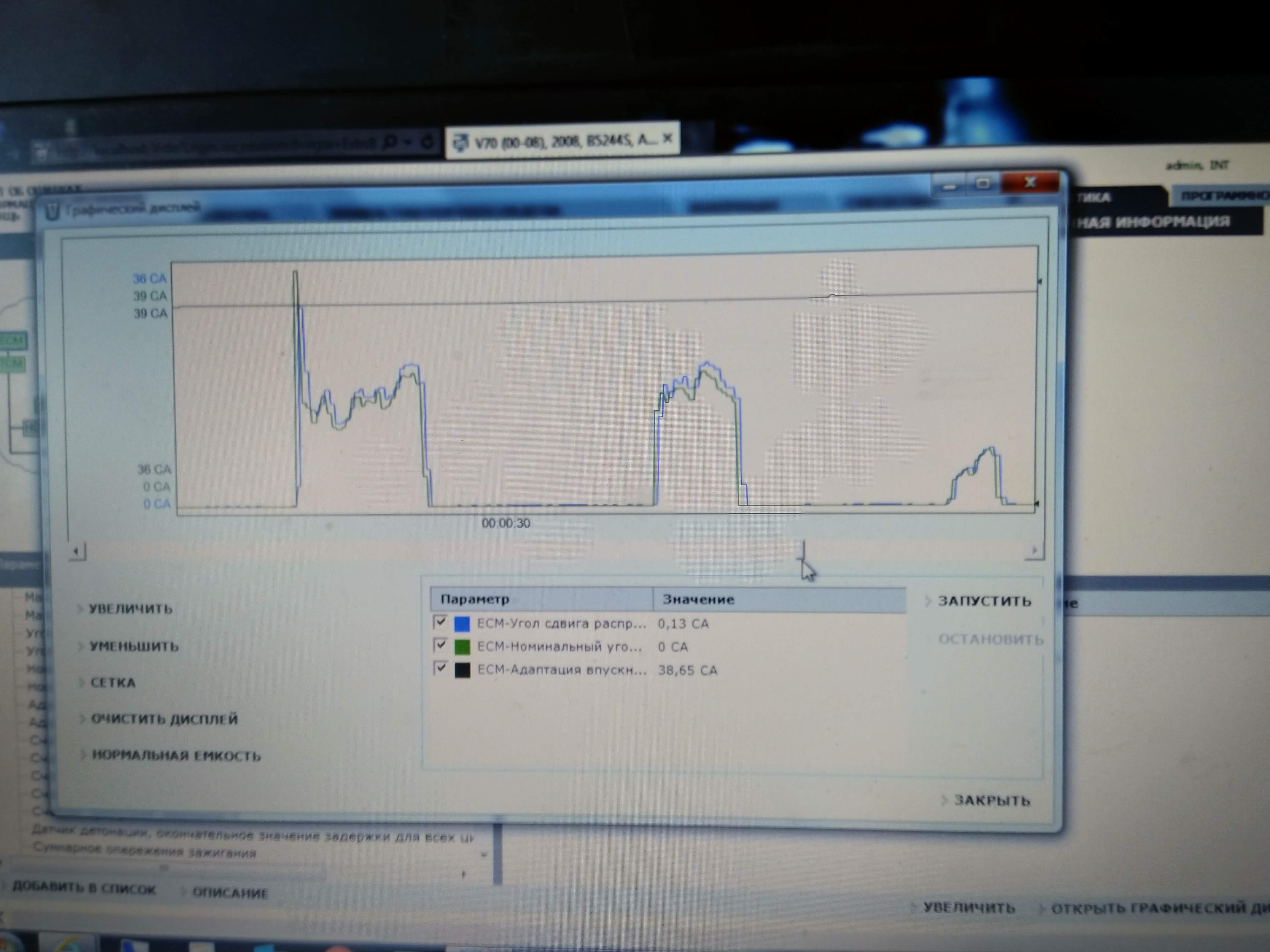

Сообщение fasters » 01.04.2019, 16:59
Всем доброго времени суток.
У меня тоже интересная проблема с этой муфтой и не могу понять куда копать.
Машина, вроде, едит нормально, разгон тоже адекватный, жрет в пределах для 2,4 атмосферника.
проблема с ЕСМ-640F (положение распредвала, впуск, сигнал не верен). Положение ремня и замену масла (ремень, ролики и тд) делали в клубном сервисе.
Клапан - проверял, подбрасывал работающий, провода на фишку поменял до основного жгута.
Смотрел ВИДОЙ - адаптацию распредвала - должна быть до 27СА +/- 9СА, а у меня 36-37.
Куда копать?
Видел в одном ролике на ютюбе, что на каком-то движке муфту взводили в обратную сторону (против часовой), а если делали по часовой, то была такая же беда.
В приложении графики динамики работы клапана и адаптация.
Нужен совет знающих.

Сообщение tominsh » 02.04.2019, 09:02
При установке ремня, муфта должна сдвигатся до упора в сторону вращения двигателя.
По графикак выглядит что у вас ванос срабатывает с задержкой...
Кстати, ошибка вылезла сразу после замены ремня или позже?

Re: VANOS и счем его едят
Сообщение fasters » 02.04.2019, 14:24
tominsh писал(а):При установке ремня, муфта должна сдвигатся до упора в сторону вращения двигателя.
Ошибка появляется через какой-то промежуток километров (20-100).
Было и такое, что смотрел и стирал в Краславе, до Екабпилса не вылазила. Заехал на заправку, заглушил, заправился итд. Завёл и ошибка появлялась через пару десятков километров после начала движения. Делал как в виде сказано - по трассе, отпустить педаль газа и ждать момента, когда происходит адаптация ВАНОСа (коробка сама переходит в неитралку). Ошибка вылезает не сразу
