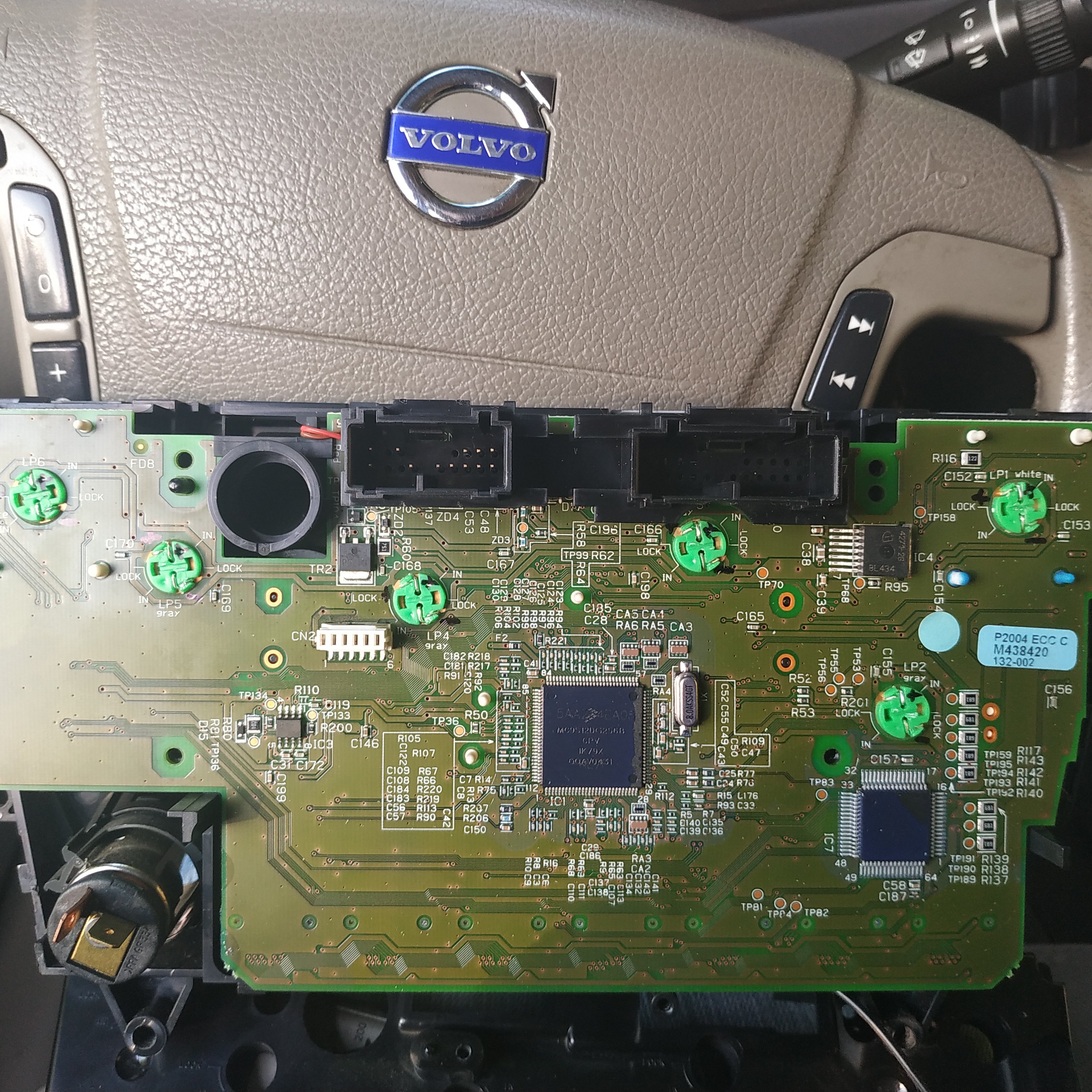

Сообщение borbum » 16.06.2020, 21:07

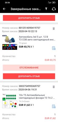

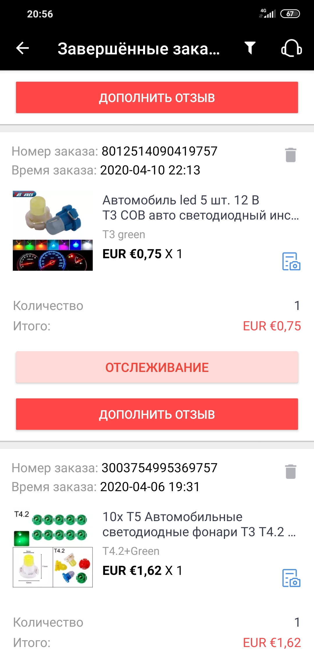

Заказал светодиоды Т3 green для подсветки кнопок и Т4.2 green для подсветки самого климата (6шт.). На фото видно где + и -. Все одинаково стоят. На кнопках + ближний от края кнопки и надфелем надо чуть сточить по диаметру. Диоды Т3 чуть тольще ламп. Светит великолепно.
Вот такие светодиоды.
Плата управлением климата.
