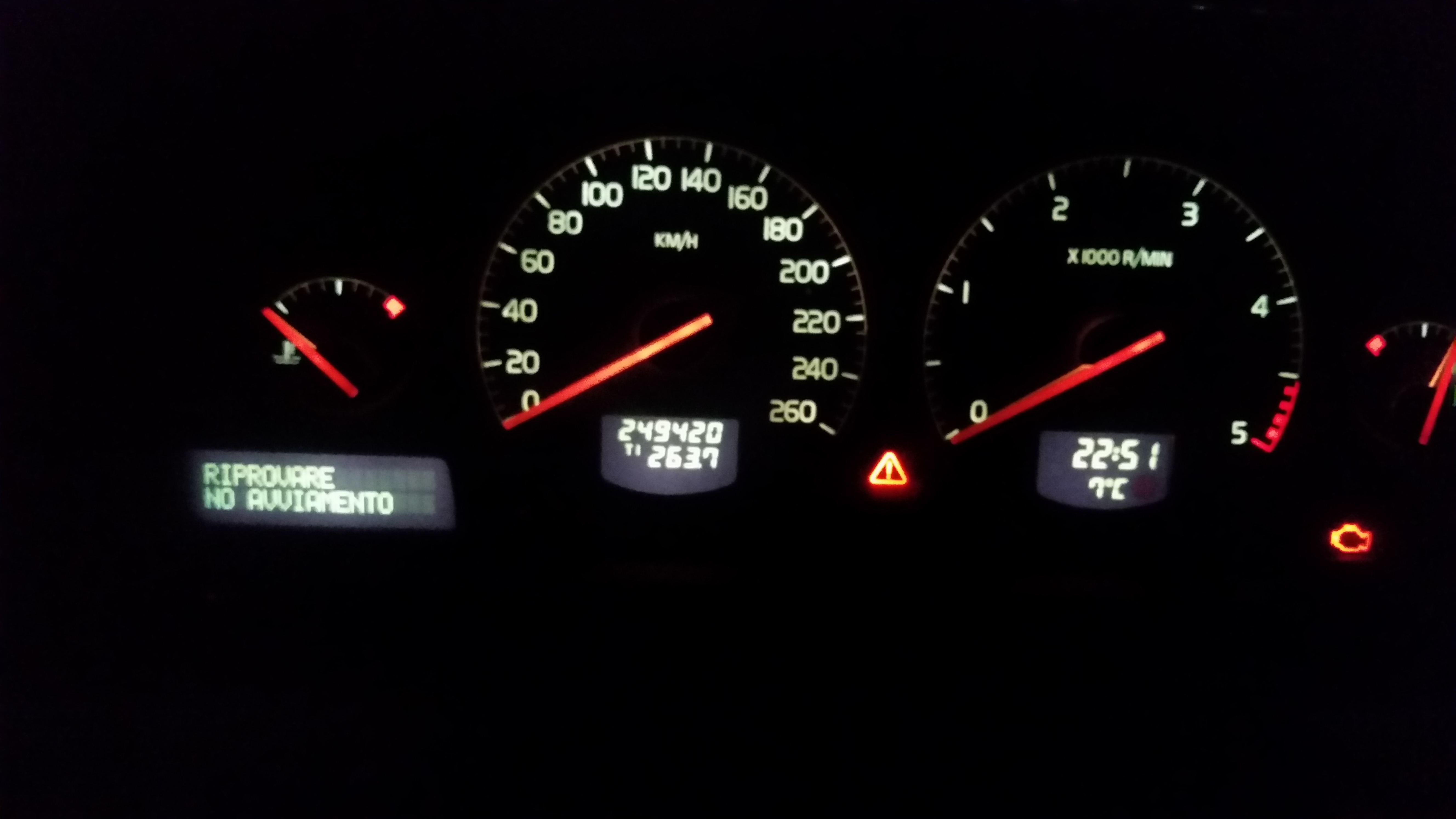

Когда включаю зажигание загорается жёлтый треугольник и пишет ошику на приборке. Стартер либо крутит,но не заводится,либо стартер вообще не крутит

Pjotr писал(а):Когда включаю зажигание загорается жёлтый треугольник и пишет ошику на приборке. Стартер либо крутит,но не заводится,либо стартер вообще не крутит
А что за ошибка, номер ? Иммобилайзер не может отключать одну топливную систему, но при этом не отключать стартер. Он либо подает на ЭБУ сигнал, либо не подает. Если подал, то ЭБУ работает дальше по своему алгоритму слушая иммобилайзер.....Если нечем считать ошибку, то не мучай стартер.....на диагностику езжай.

Сообщение Pjotr » 05.10.2016, 22:59
Фото ошибки
