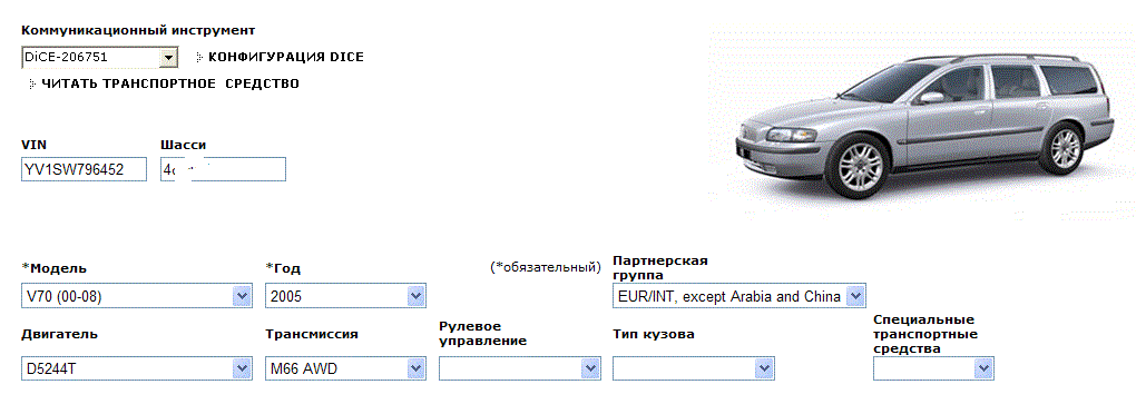

Есть такая прошивка
Re: Ищу владельца V70 AWD D5 (163лс 120кВт) M66 04-05гв
Сообщение buyan » 09.06.2017, 18:26
100$ отправились Руслану stark. Картошкой почему-то не захотел брать))

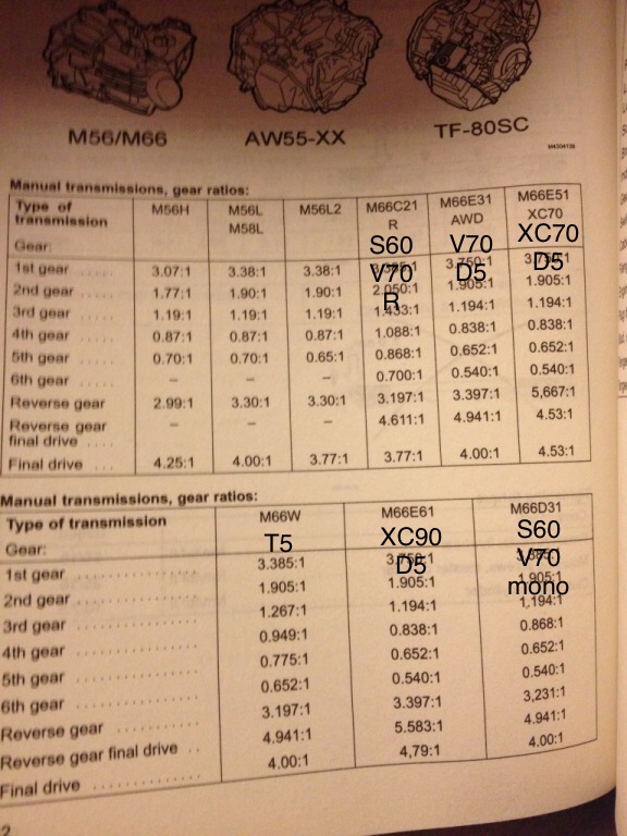

PS прошивку залили, круиз работает на всех скоростях.
Вот сколько М66 у Volvo
