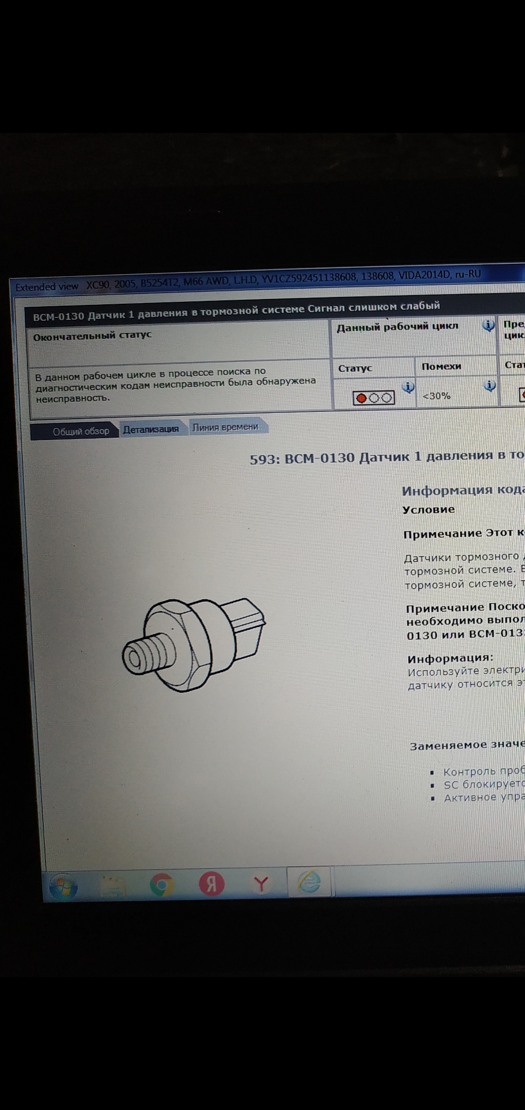

tominsh писал(а):там либо 2 провода, либо 3
если два, то у датчика просто меняется сопротивление в зависимости от давления, фишку долой, мультиметр в режиме сопротивления подключаем и смотрим, меняется ли оно нажимая на тормоза
если 3 провода, то на 2 подаётся питание- либо напряжение аккумулятора (11-14v), либо 5v
а 3. провод- сигнал, напряжение меняется в зависимости от давления
скорее всего либо питания на датчике нет (предохранитель, масса), либо он сигнал не подаёт (пипец датчику, обрыв провода)
найдите что у вас конкретно стоит и по номеру датчика нагуглите, как его проверить

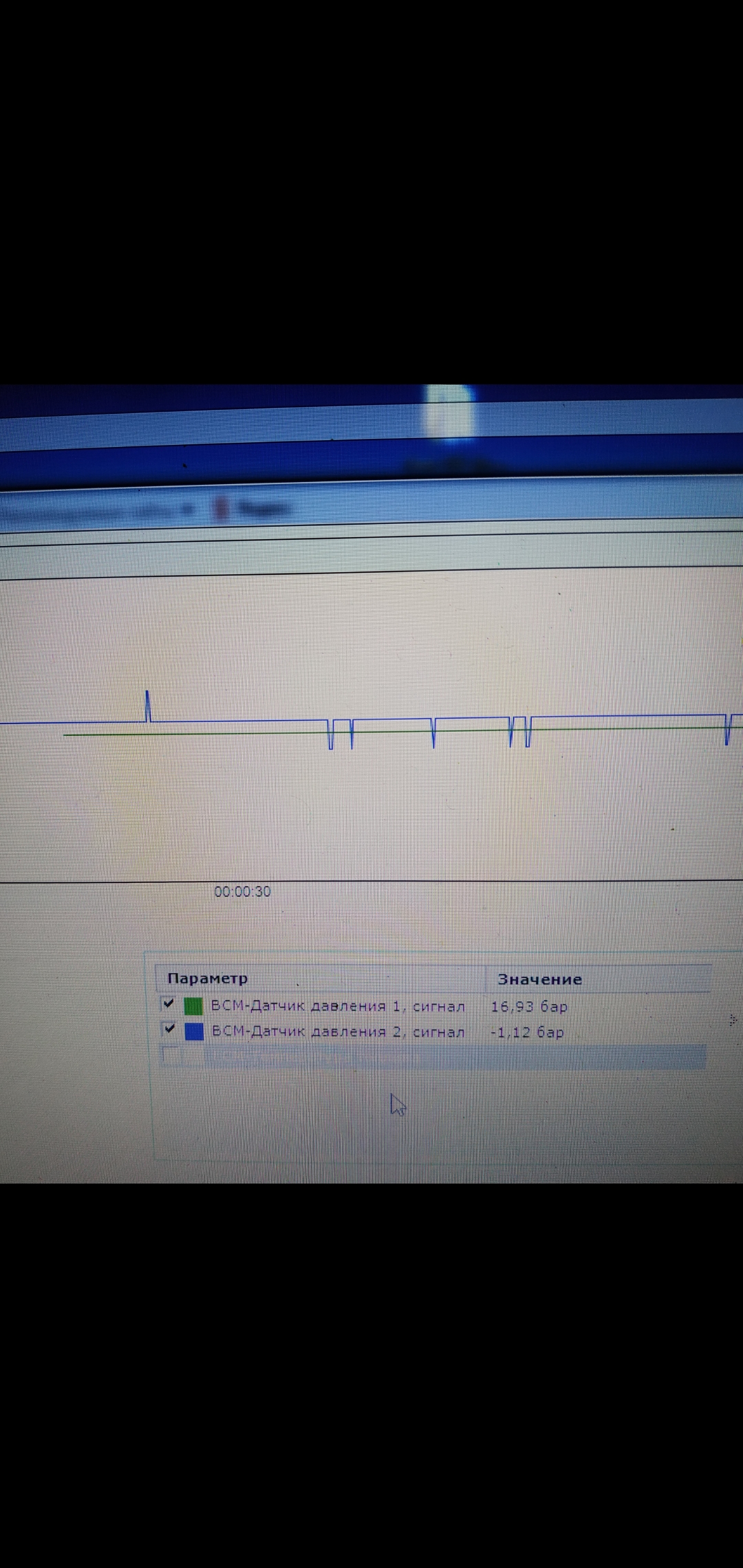

спасибо, буду смотреть, сейчас заглянул под капот. Мда, я ничего не смогу сделать не разбирая всё. датчики прикручены снизу, фишки снизу, туда рука не лезет их снять. Очень тесно. провода по 3 к каждому подходят. а разбирая сливать тормозуху?
Может есть какая инструкция по разборке?
