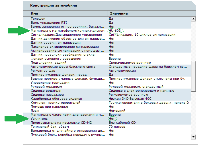

У вас есть возможность подключиться к VIDA?
В разделе Конструкция автомобиля посмотреть, что запрограммирована.

А как изменить конфигурацию в вида? А то ошибка весит

cateater писал(а):А как изменить конфигурацию в вида? А то ошибка весит
Некак.
Нужно программировать СЕМ, но не vida.
Другими программаторами.
