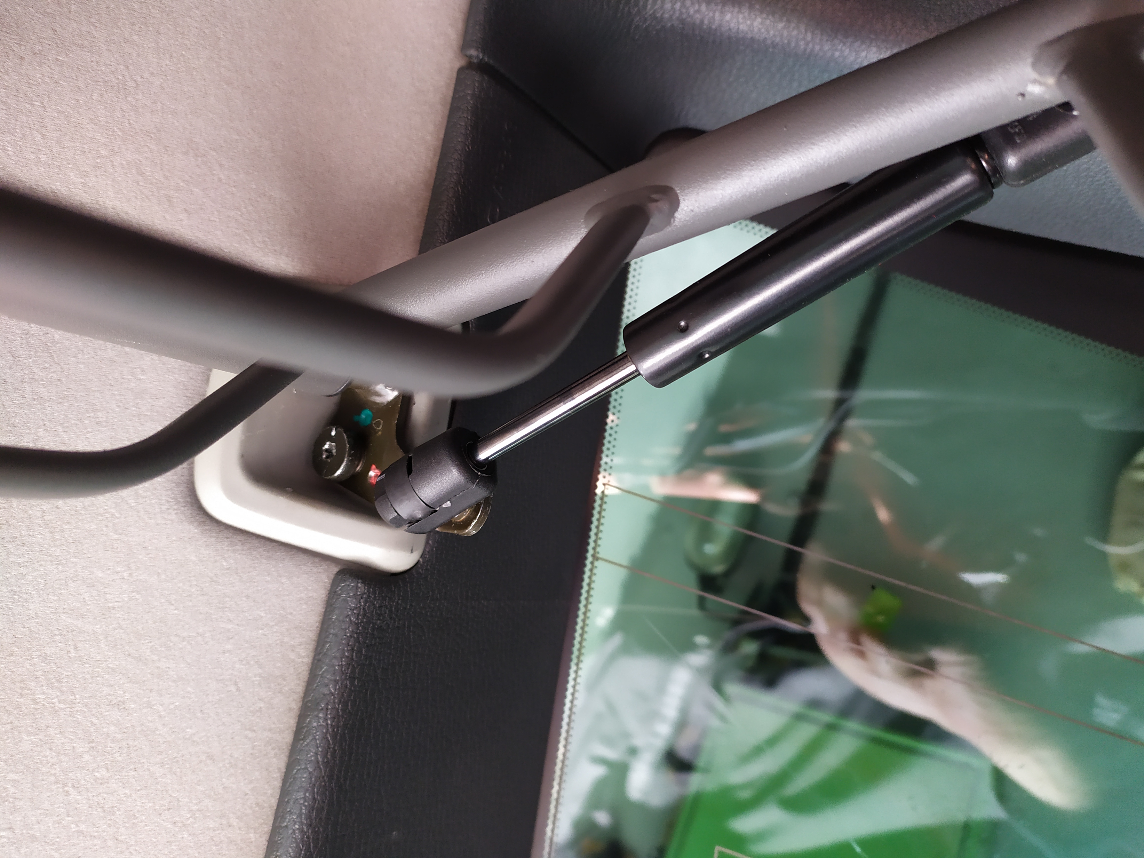

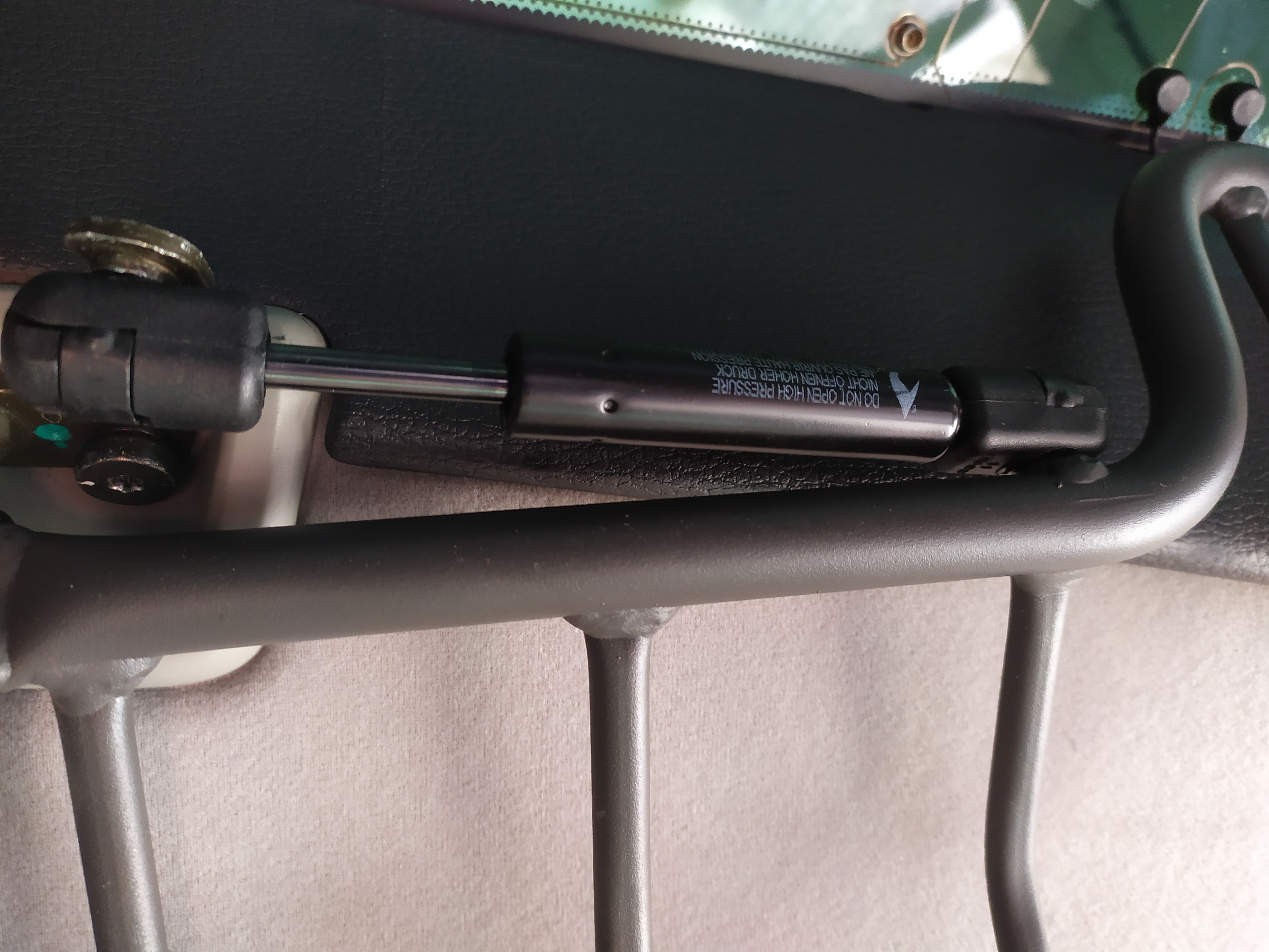

Всем доброго времени суток.
Извините, что может не в тему.
Но я решил "проблему" с газовыми амортизаторами "собачьей" решётки.
покопался в инете , нашёл что и как меняли "рукастые Кулибины".
На одном из сайтов "кулибины" предложили найти вот такой амортизатор для SCANIA. AUGER 56563 157mm,250N пружина газовая капота.
Обратился в SIA Autoparts на Virbu iela 2( бывшая база на ул.Буллю). В 12:00 заказал , в 16:45 получил. В 17:35 уже поменял.
цена вопроса , более чем приятно удивила: за два амортизатора 10 евро.
смотрите на фото как получилось, конечно опять не "ориджинал Вольво ", но работает.

Сообщение Петрович » 29.04.2020, 21:52
Смотрится отлично. Спасибо за совет. Может позднее этим воспользуюсь. Если не я, то кто-то.
Дело в том, что у меня на машине решётка всё время опущена и поднятой она мне не нужна. Вся проблема в том, что если газовые пружины выходят из строя, то решётка болтается, как болт в проруби, издавая при движении посторонние звуки в салоне. Я прикупил газовые пружины в мебельном магазине. :D
Давно это было и точно не помню, но вроде что-то около четырёх евро за штуку. Но это для кого-то половинчатое решение и я это никому не советовал. Дело в том, что мебельные газовые пружины максимум 60N, а нужны 80N (как оригинале). Поэтому на стоянке, решётка держится, но как только машина поехала - она падает вниз. Всё-таки для меня это хорошее решение - решётка опущена, прижата, не болтается и звуков не издаёт. В салоне тихо и это мне нравится.
