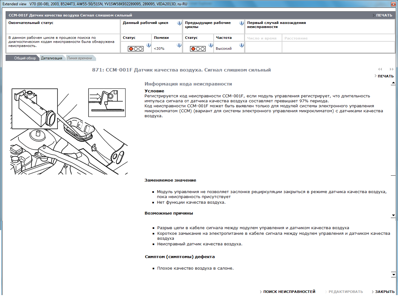

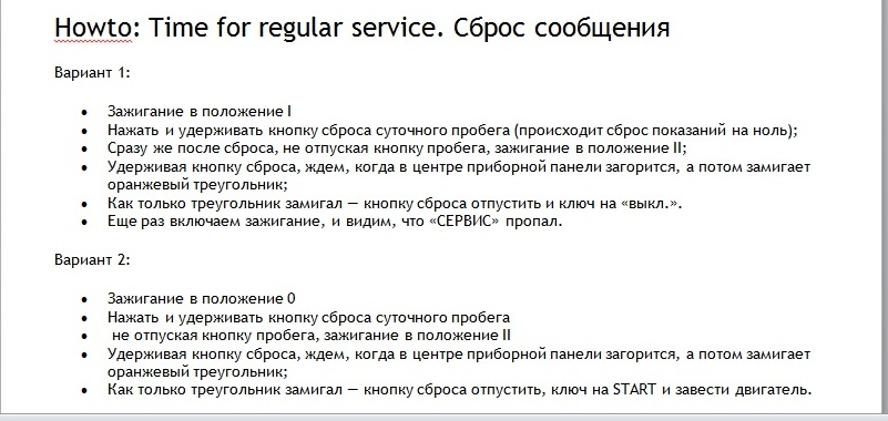

solova64 спасибо большое за помощь! :good: Теперь всё в литрах и км. =) Только на счёт расхода я ошибся, показывает 16 л. на 100, но правда я недавно его обнулил, и ездил исключительно по пробкам =) Загарелась правда надпись о прохождении тех обслуживания при заводке, ну это мелочи, как понимаю это так же снимается?
И вот не могу никак найти этот датчик воздуха, не знаю где посмотреть его номер серийный. =(

Сброс сообщения service.
Ошибка CCM-001F
