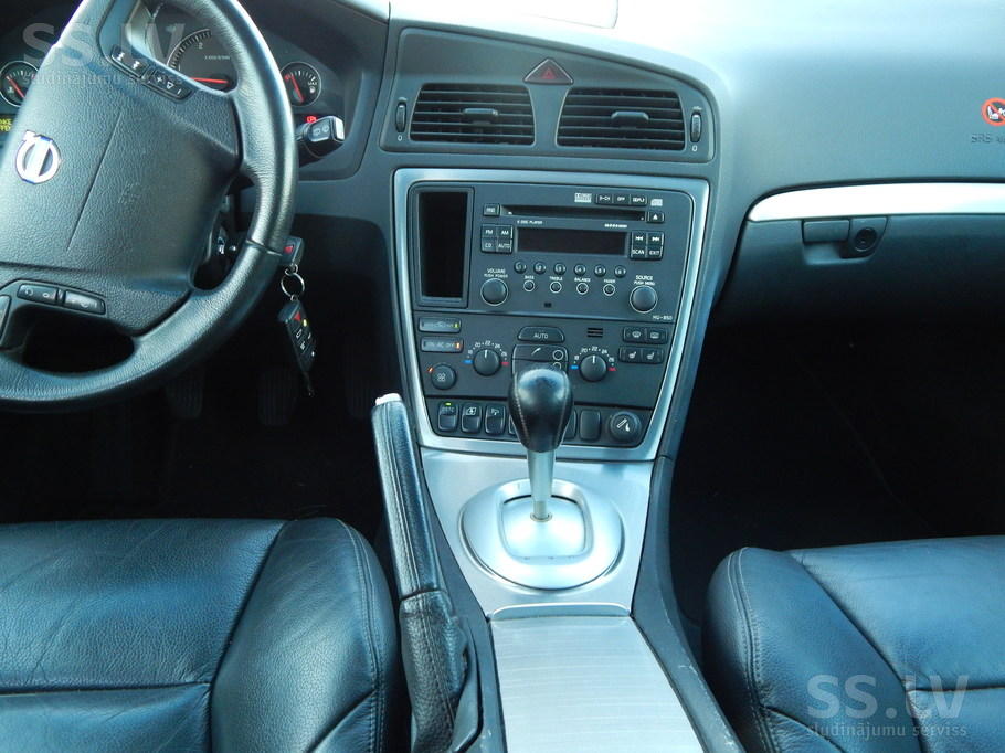

Действительно ли ручная коробка на Вольво типа Spaceball имеет то ли нечёткий ход или нечёткие включения передачи и при покупке машины лучше придерживаться стандартной ручки ?

У коллеги на s60 такая же ручка , никаких нареканий от него не слышал.
