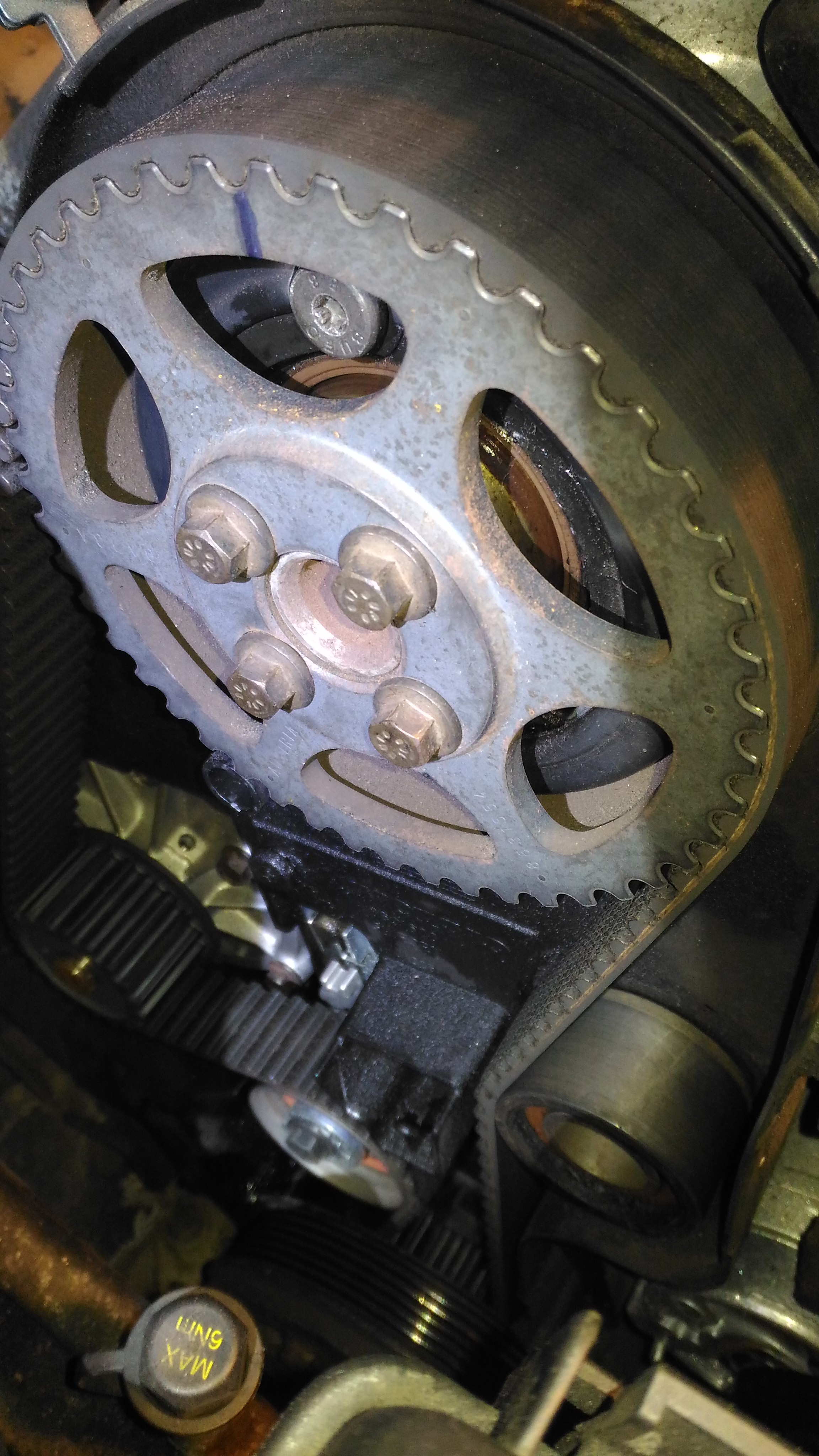

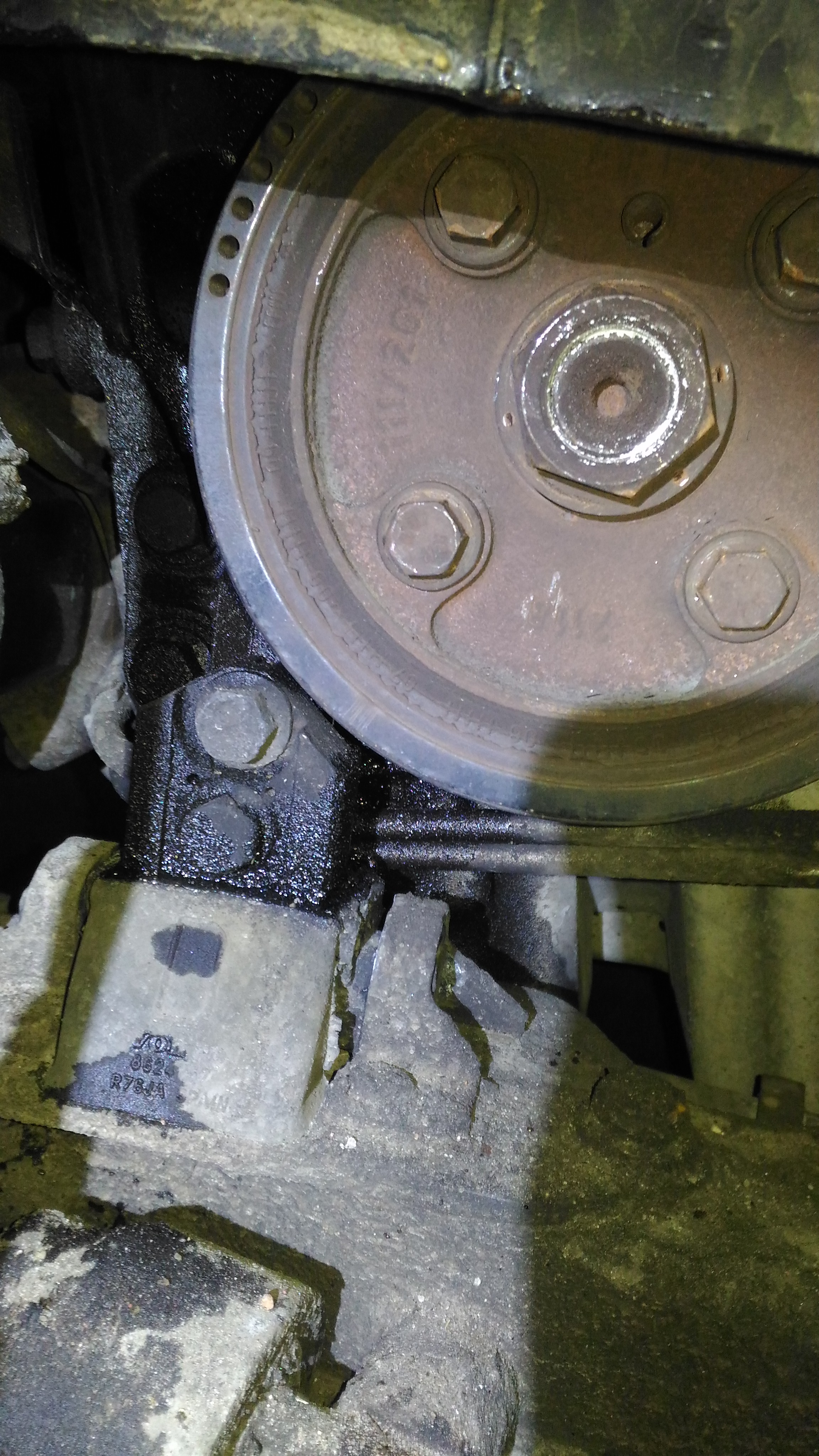

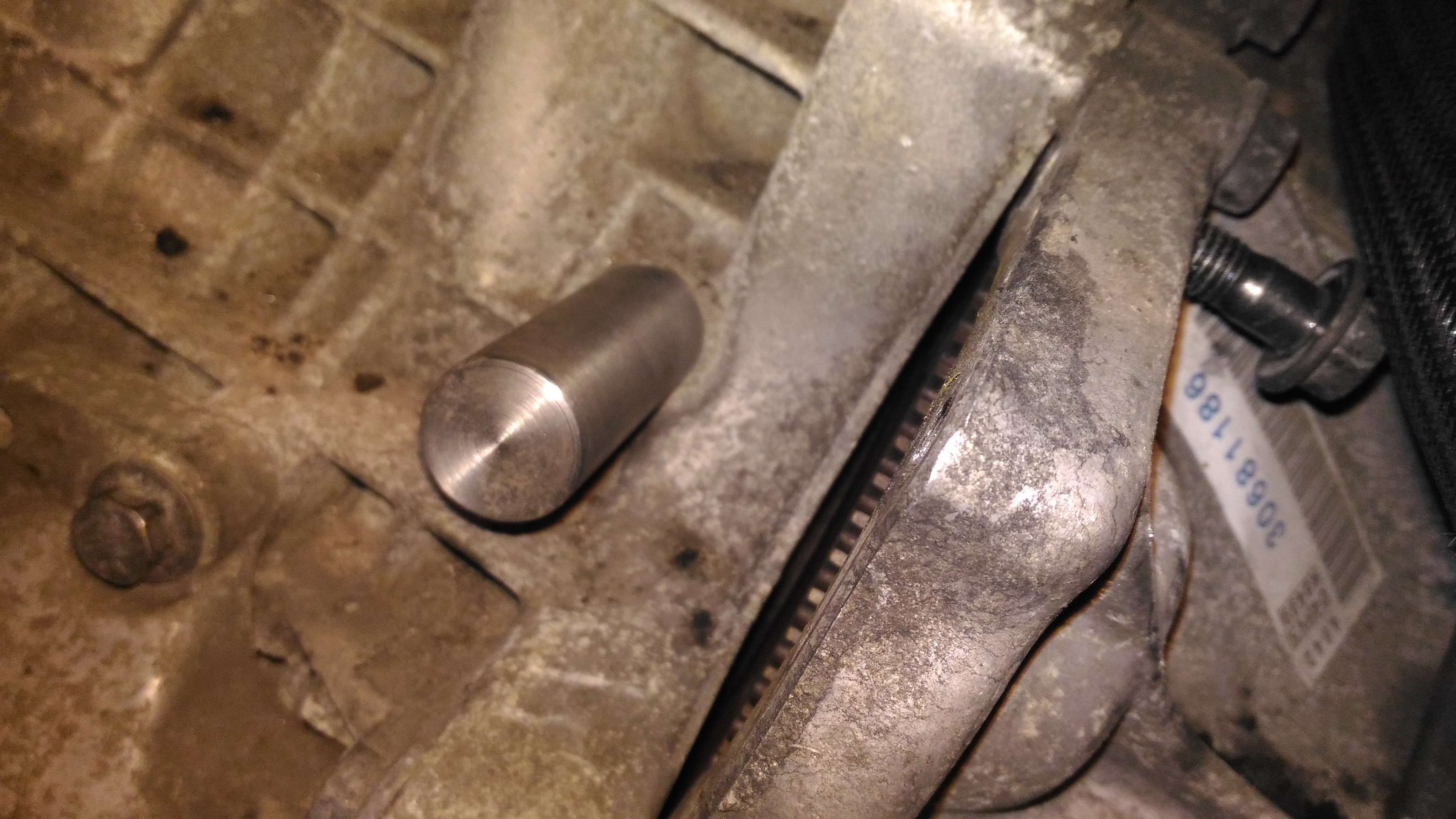

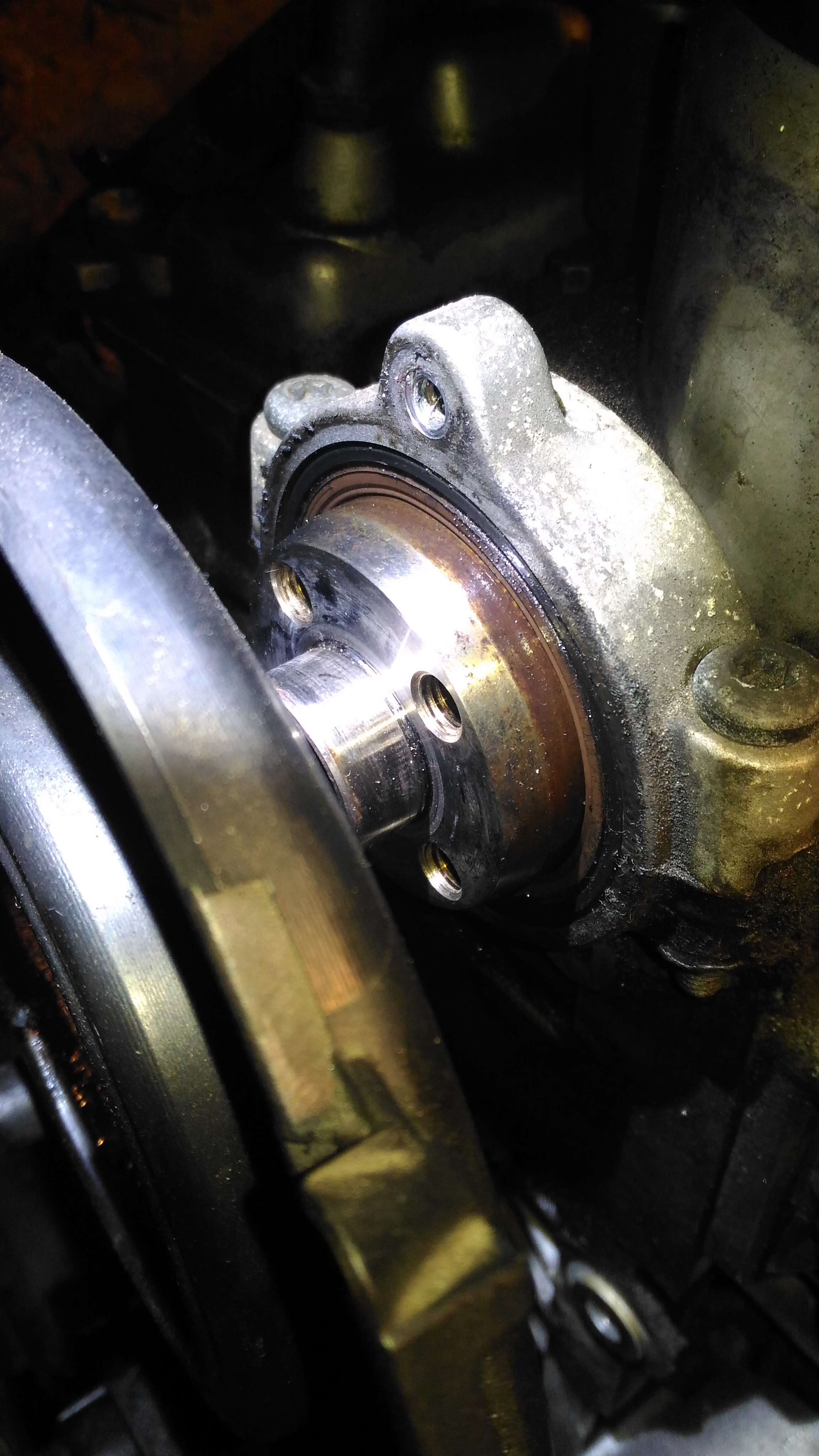

Ну вот наконец-то добрался до своих сальников. Машина проехала после замены ГРМ (ставили в Марупе у Александра) всего 10 тысяч км. с небольшим. Подтекал сальник распредвала (мотор D5244T2), и немного начинал потеть сальник коленвала (заменил разом). Откручивал гайку коленвала (головка на 30) используя фиксатор коленвала (болт-отверстие находится за стартером). Шкив распредвала фиксировался плоскогубцами и фомкой, хотя и для распредвала был заготовлен фиксатор, но не хотелось снимать вакуумный насос. На фотографии хорошо видно как маслецо смазывало защиту ГРМ и боковую подушку двигателя. На ремень масло не попадало. Ребята в Марупе сказали что там все в порядке было при замене ГРМ, хотя данные подтеки имели место быть.....
сам сальник распредвала.

вставил фиксатор коленвала.

подушка оригинальная.
снял защиту ГРМ, хороший вид.
