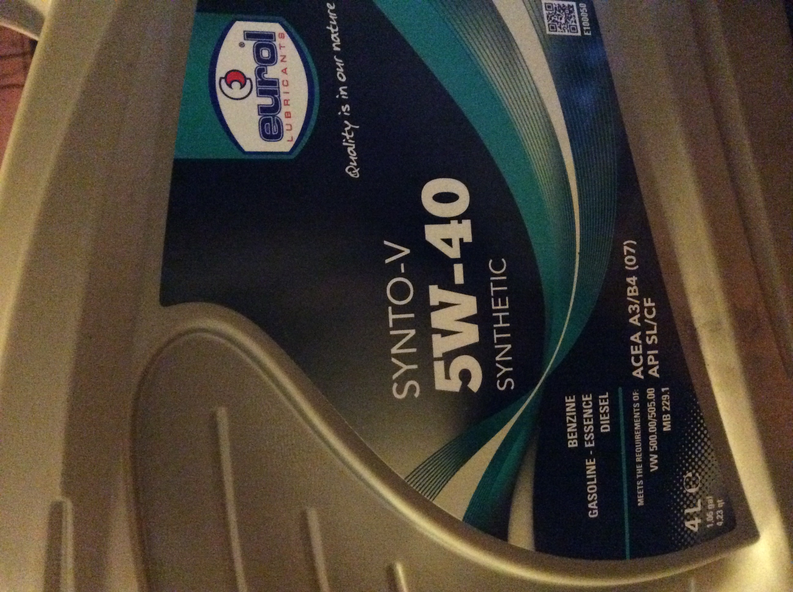

Можно ли заливать это масло в Volvo xc 70 2005 2.4 D5 200000 км пробег?

2005 год. Там шли и старые D5 и новые D5. А какой у вашей машины? Вы не написали.
Если новый и с неудалённым сажевым - то нет. Если старый или уже удалили - то да.
Постом выше, всё обозначено, что и почему лить. Читаем внимательно. :wink:

Двигатель новый, сажевый не удален. Какое масло посоветуете залить?

pioner0111 писал(а):Двигатель новый, сажевый не удален. Какое масло посоветуете залить?
Написано - допуск С3 и выше. А уж фирма - это на ваше усмотрение. Что нравится.
