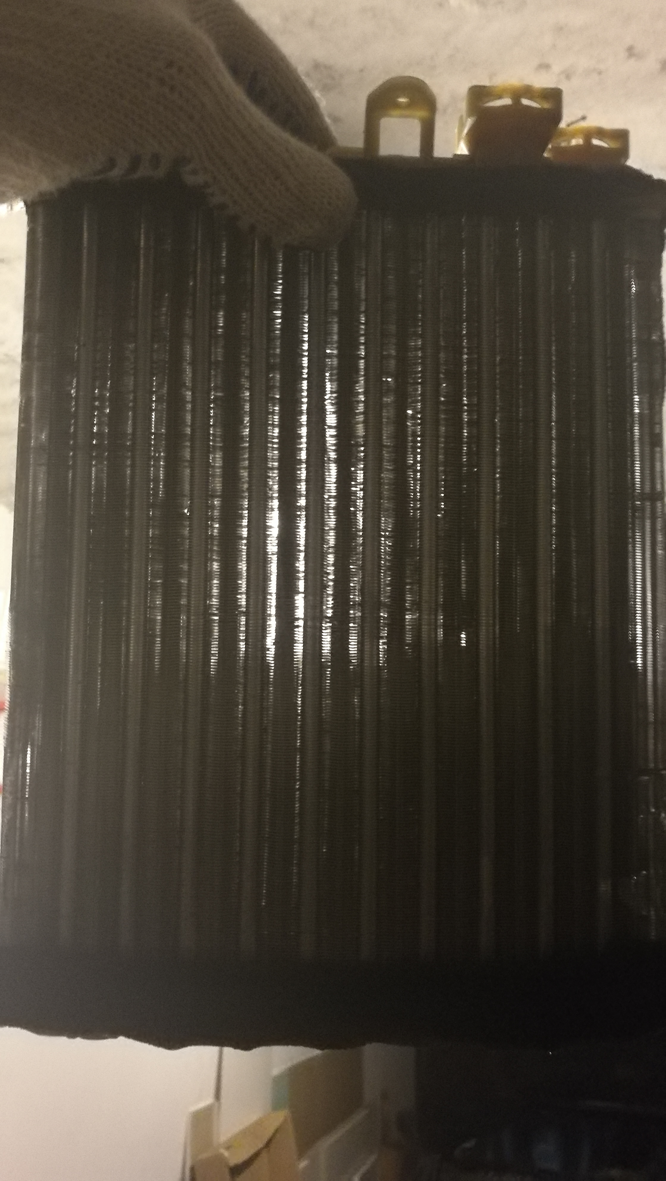

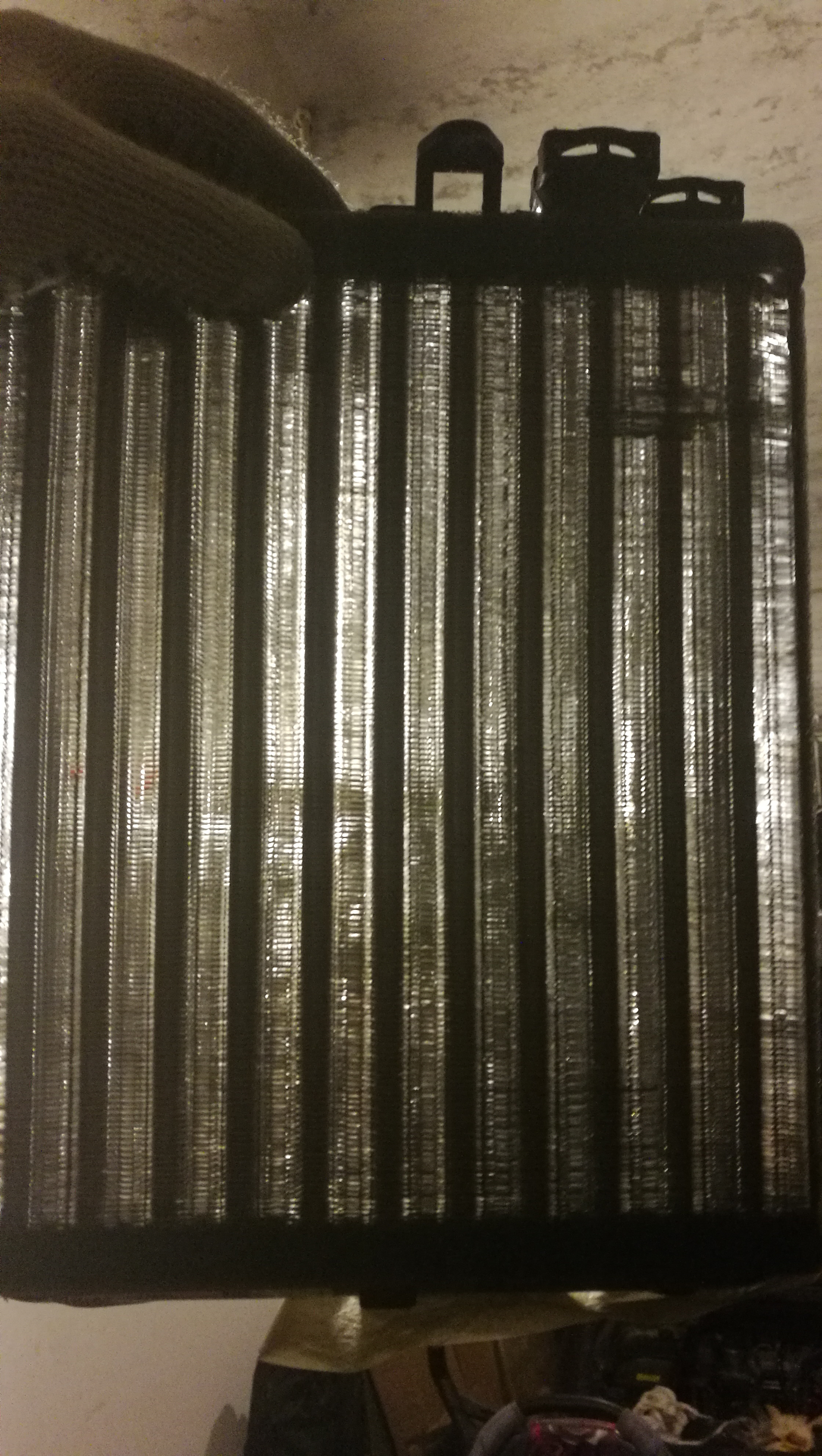

Покупать новый радиатор Hella через интернет не решился. В наших магазинах они почему-то исчезли. Решил еще раз рискнуть и поставить Б/У оригинал.
Промыл дома водой, посмотрел что греется по всей площади. Мой старый оригинальный грелся только в верхней части.
Результатом наконец то доволен, печка стала греть нормально. На максимальном обдуве так же идет теплый воздух.
