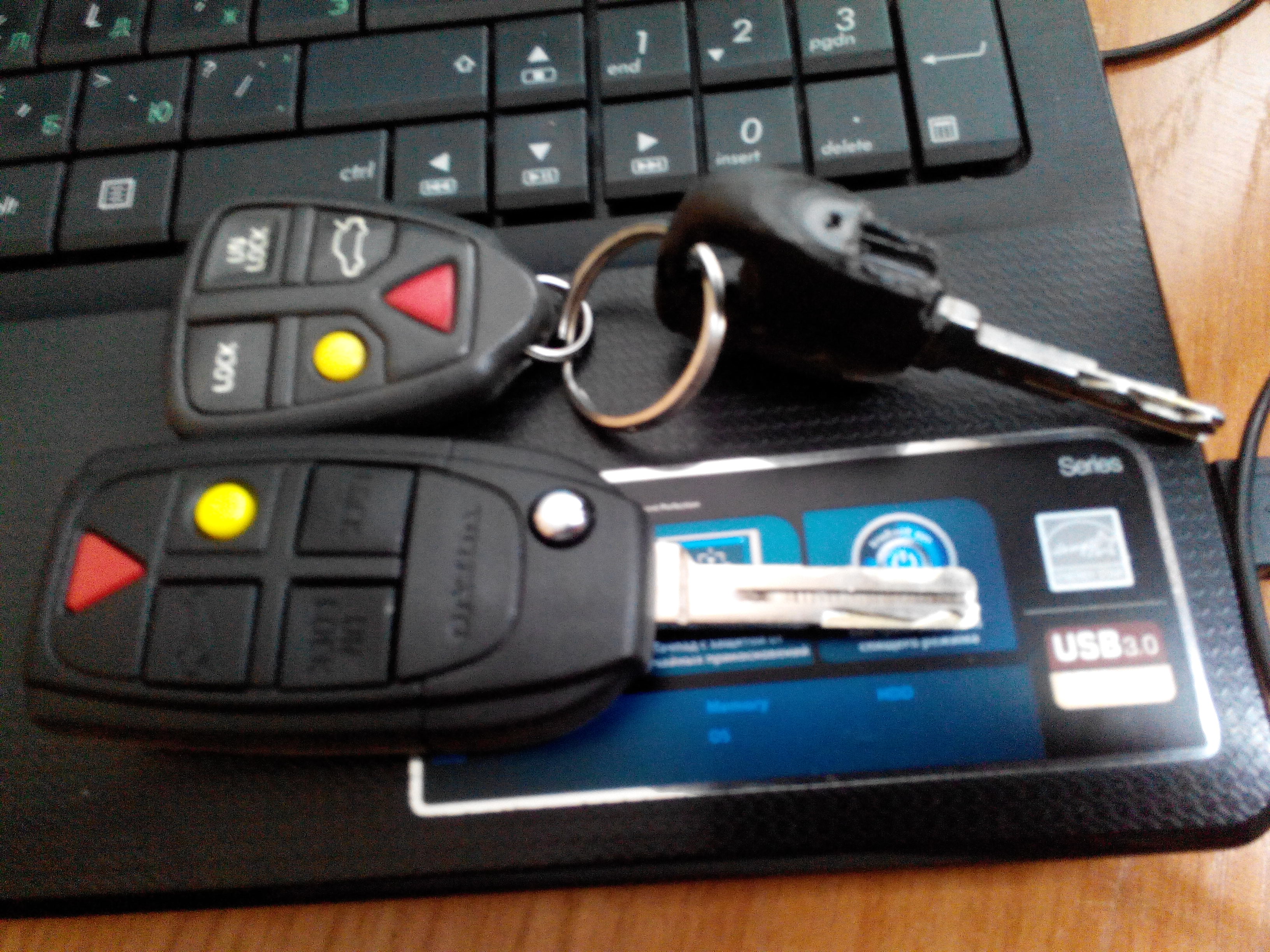

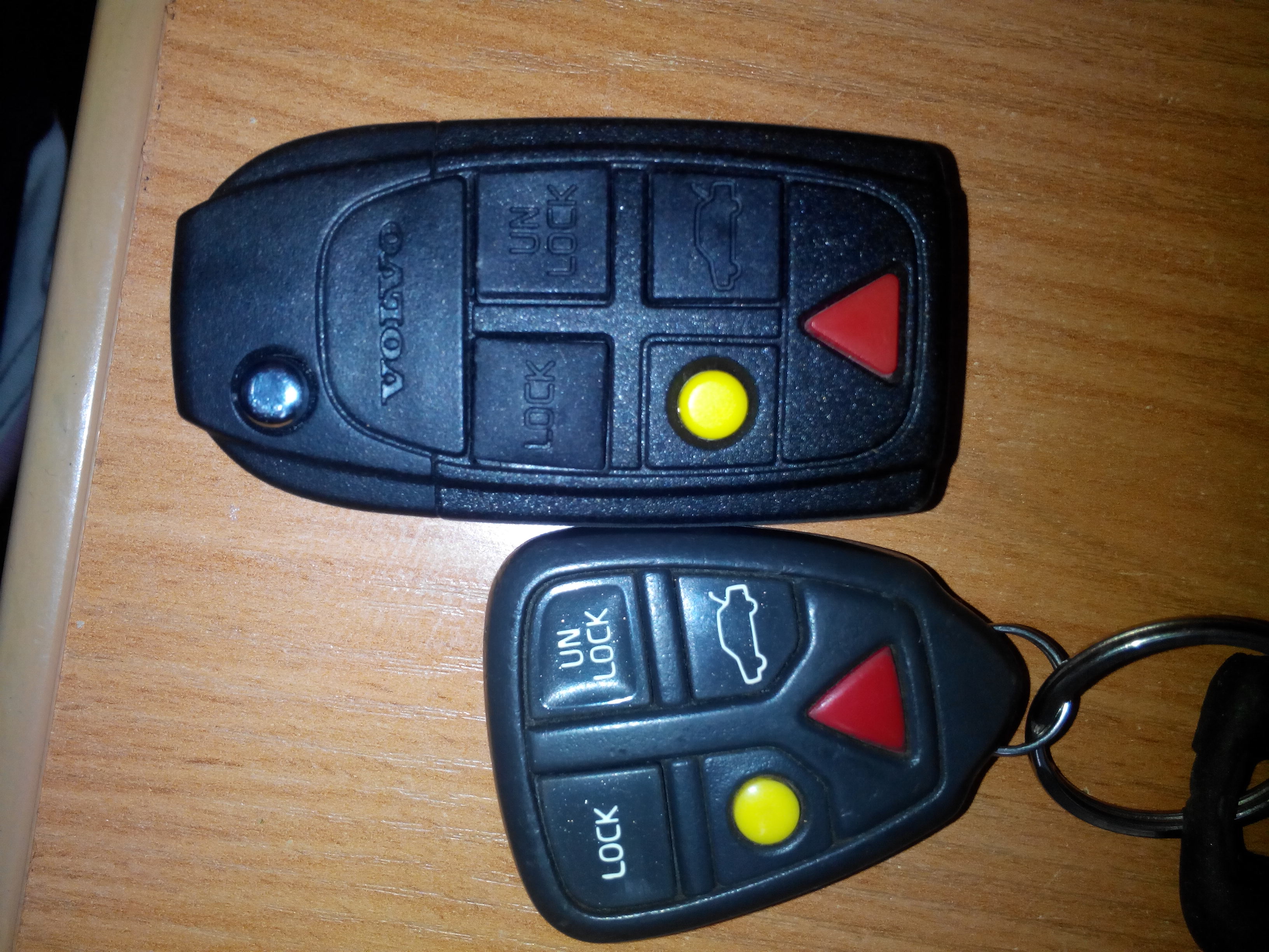

Доброго дня ВСЕМ!!! Вчера купил ключ откидную(пустышка) и заменил старое на новое :good: . Все работает. обошелся мне на наших 5000 тенге (27 долл.)
Закрытом положения. все кнопки подошли.
Типа того.
Так мне сняли ЧИП с ключа.

я менял - у меня получилось
НО китайский брелок очень плохого качества (метал жала и качество пластмассы)
мастер в ключной мастерской долго плевался от такого метала
нижнию часть лучше взять оригинал б\у на ebay и вставить туда плату из своего брелка (они совместимы)
раскладную часть придется брать китай - т.к. она разборная
НО придется проклеить и положить шайбу внутренним диаметром 10-11 мм , толщина 1 мм что бы жало не дребежало и не разбивало посадочные места
китайский верх торгуют на ССке по 15 за штуку , я взял на ebay за 6

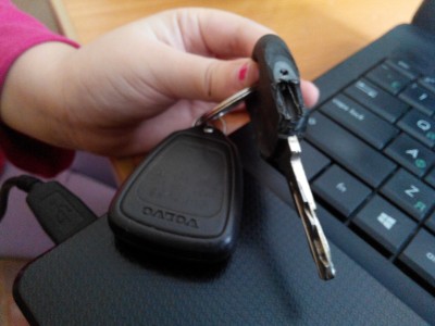

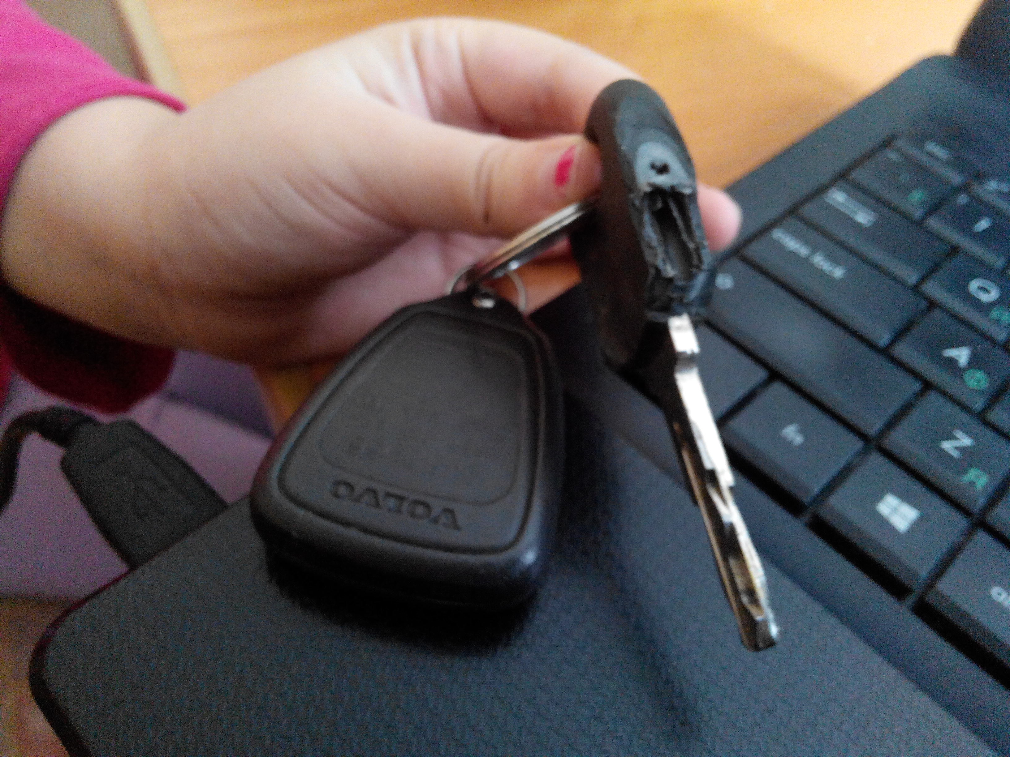

Ребята. А можно номера этих мастеров узнать? Надоело мне с одним ключем, да без брелка...

Ребята может кто-то знает где можно сделать такой ключ? Он от Volvo V40
