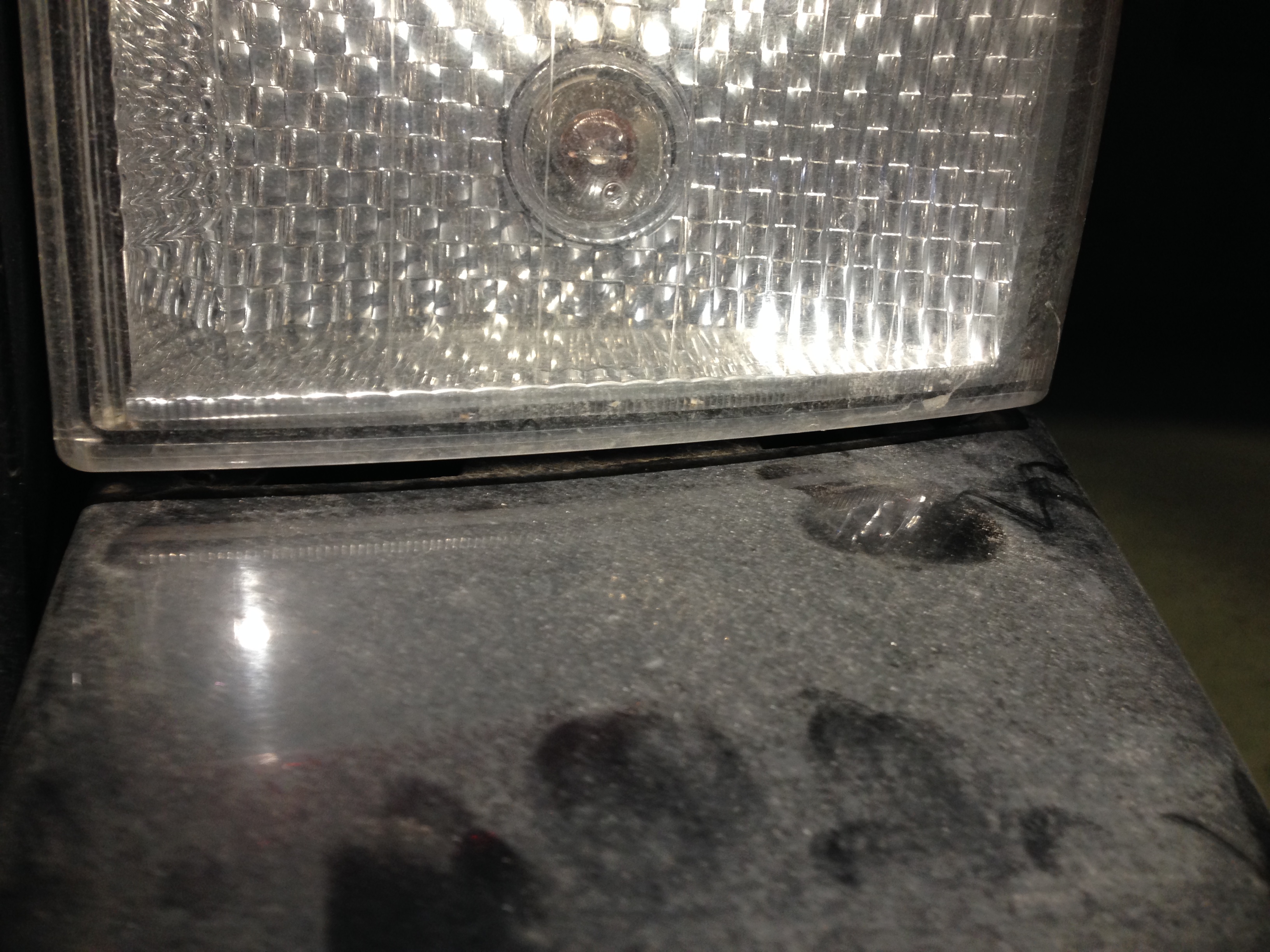

Под нижней задней фарой у машины есть черный пластиковый выступ длиной в 5 сантиметров, который видно если есть зазор между бампером и фарой или если снять задний бампер. У заднего бампера в том же месте есть такой же выступ из пластика.
В данный момент, выступ заднего бампера у меня находится ПОД выступом который на кузове/под фарой. Это, как мне кажется, есть причиной увеличенного зазора заднего бампера относительно кузова (если смотерть на машину справого боку, то зазор со стороны лючка бензобака между кузовом и задним бампером - почти 0 мм, ближе к фаре - все 5 мм). Фотография сделана не с правильного ракурса, по этому зазор не так хорошо виден.

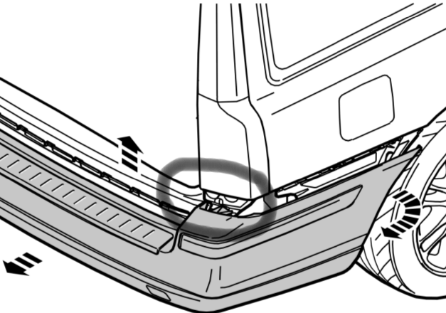

Как мне кажется, выступ с бампера можно запустить НАД выступом кузова/фарой (не пробовал). То есть, часть бампера со схемы будет "висеть" на выступе кузова и тем самым сведет зазор в 0 мм.
Так как снимать бампер это не 2 минуты, помогите пожалуйста разобраться как правильно должен быть закреплен задний бампер в обозначенном месте. Какой из выступов должен быть сверху (тот что на кузове/под фарой или тот что на бампере)?

место которое описываю
зазор между задней фарой и бампером

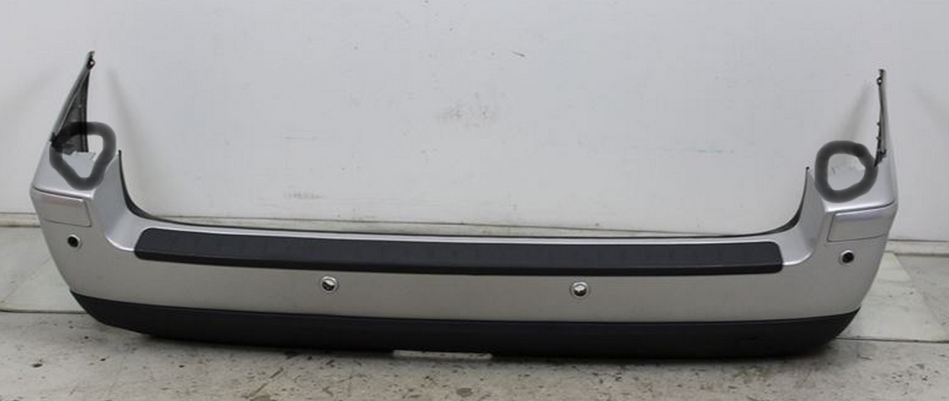

Вот выступы бампера о которых я говорю.

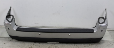

Снял бампер, оказалось что он был установлен правильно и выступ бампера, должен быть ПОД выступом на кузове.
Есть подозрение, что состарился и "провис" пластик на направляющих (Bracket, left - 30727018 и right - 30727019). Не хотелось бы покупать новые кронштейны.
Подскажите пожалуйста, можно ли как то "выставить" зазоры на заднем бампере? Может там есть "регулировочный винт" или что то подобное?
