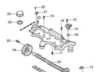

на клапанной крышке стоит MAP sensor - он имеется ввиду?
в клапанной крышке - датчик давления (map sensor) - 8636216

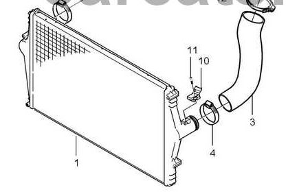

в интеркулере - Датчик, давление наддува - 8677288
цены
FAE - 32
HELLA - 63
Volvo - 111
