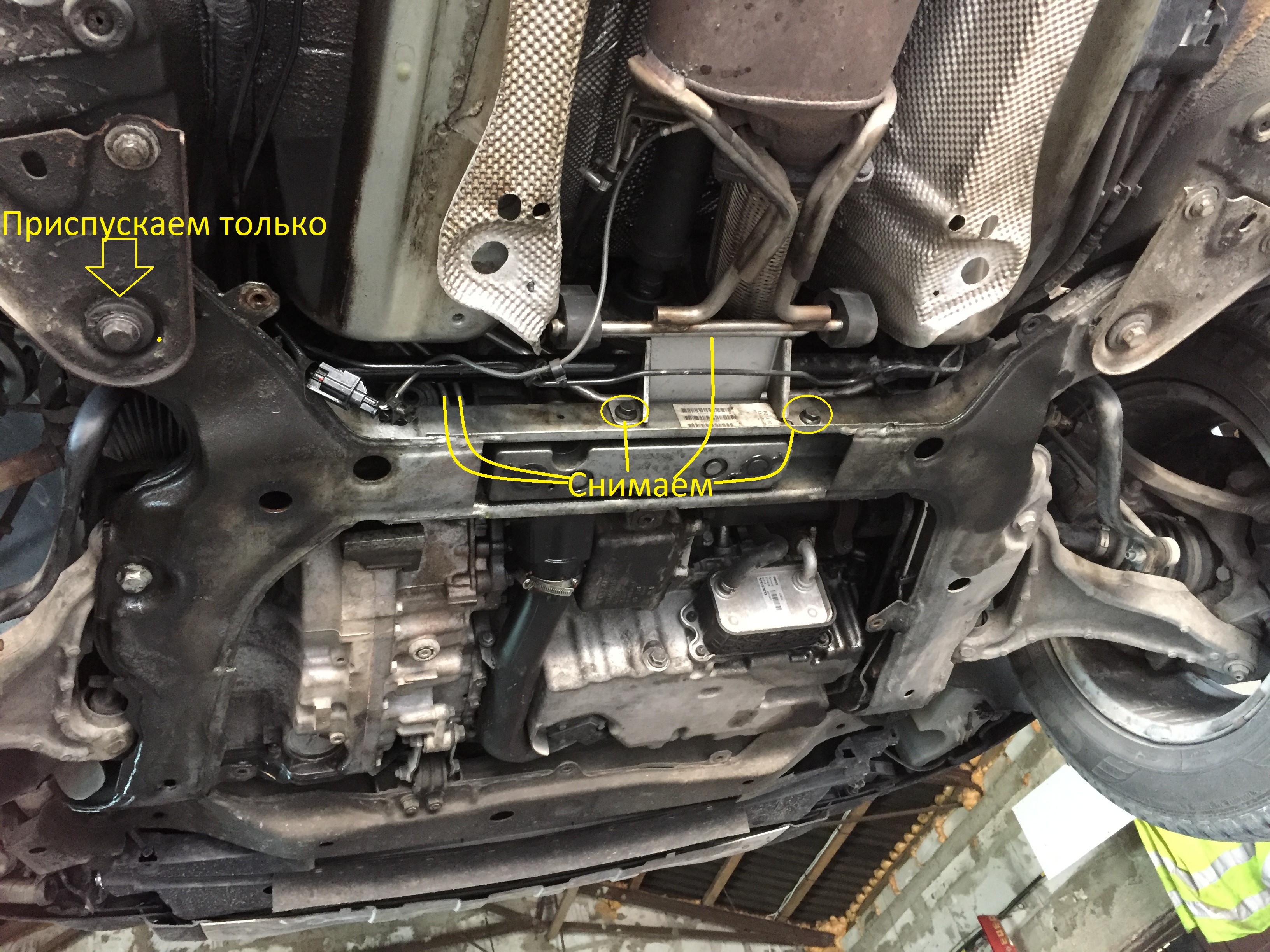

Трубки поменял, проделал следующие работы (если кому интересно):
1. машину на подъёмник и под двигатель домкрат
2. приспустил подрамник, открутив 4 болта задних полностью и 4 по периметру (основных) немного открутил
3. открутил полностью рейку, так как её позже двигать придётся (вверх, вниз)
4. открутил обе трубки (так как приобретается только комплект) и тут понеслось... ;(
Сразу скажу, все описанные работы делал первый раз, потому строго не судите, а вот за подсказку на будущее буду признателен

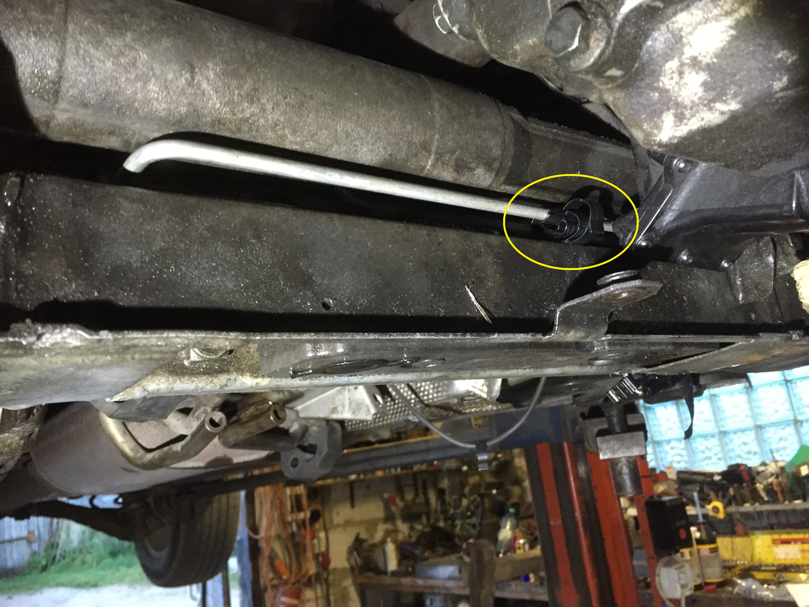

5. открученные трубки вытащить не так просто и делать это надо акуратно, потому я открутил рядом стоящие трубки
6. Также открутил левую сторону стабилизатора и держатель (пластину) для глушителя
7. играя немного домкратом (надо двигатель приподнять) и самой рейкой, вытаскиваем старые трубки и аккуратно встовляем новые (я концы лентой закрыл, чтобы грязь не попала)

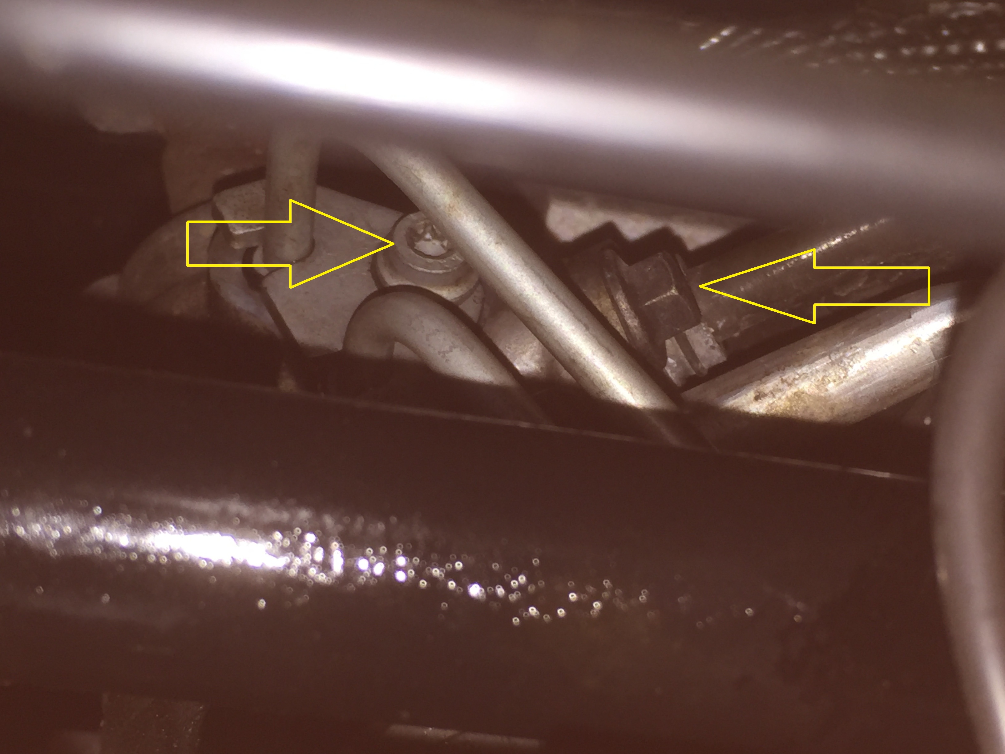

8. каждый конец должен сесть в своё посадочное место без изломов, аккуратно, прокладка равномерно распределена вокруг трубки. Штуцера по началу легко закручиваем до упора пальцами (ключом нельза, малоли резьба повреждена, не почувствете)
ИМХО Если за этим не проследить (правильно выставить трубки, каждое на свое посадочное место) и просто пластиной трубки затянуть, то можно будет выбросить прокладки и посадочное место можно повредить, а там тогда ремонт ещё дороже.

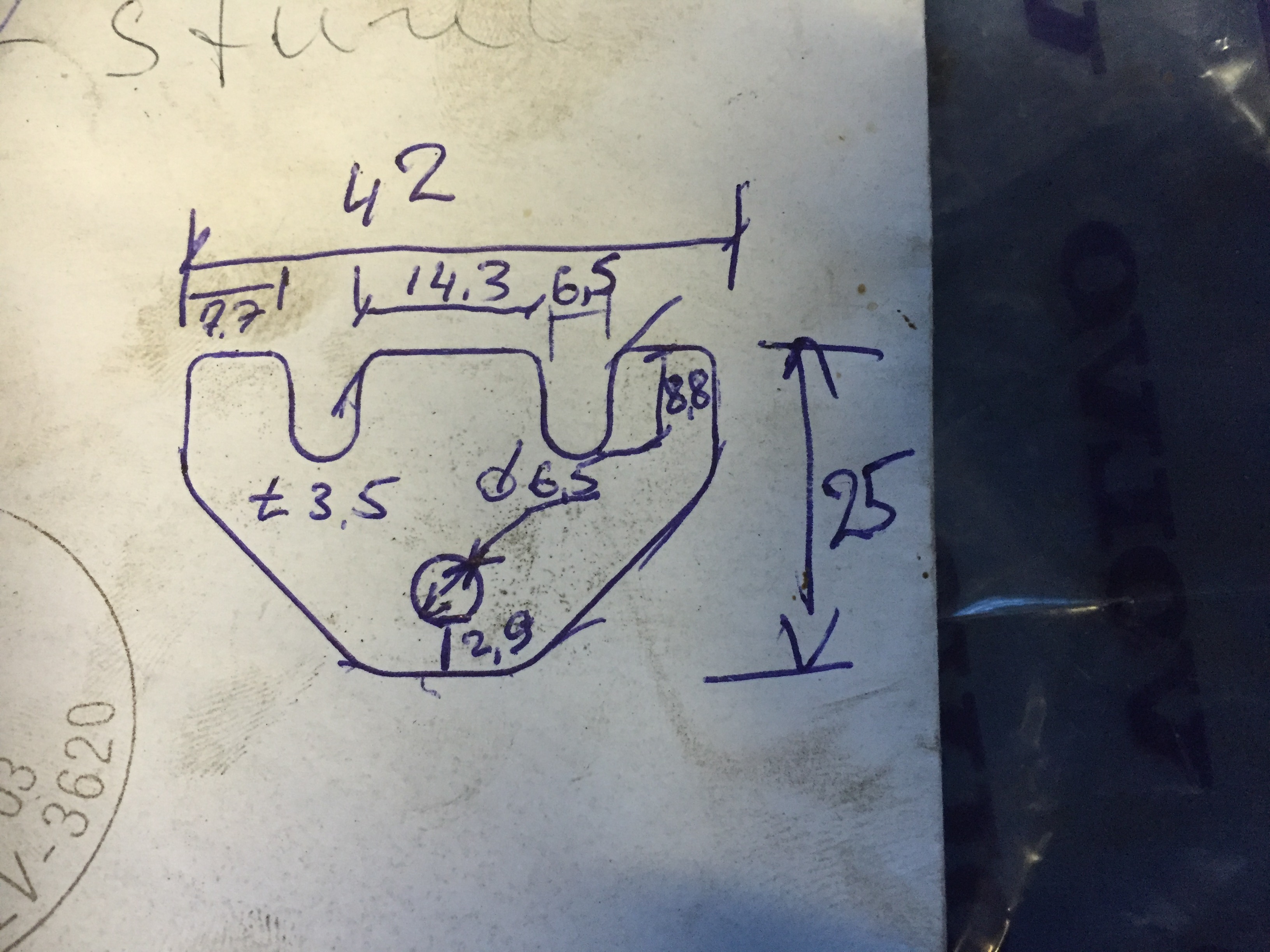

Так же фото выставлю с замерами прижимающей пластины, может кто сам захочет её выточить/ вырезать.
