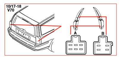

Привет всем!

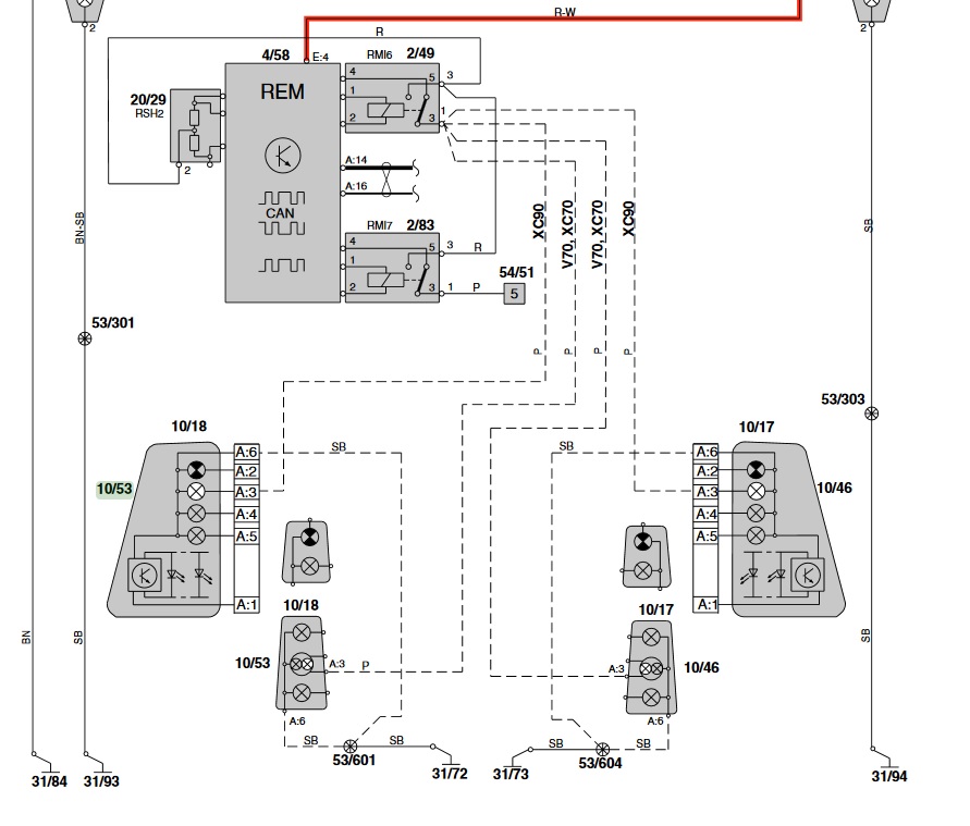

Недавно поменял задний правый фонарь. Поставил от английской машины. Теперь при включении задних противотуманок, они включаются с обоих сторон , так как у англичан габаритка справа . Обычную габаритную лампочку в этот патрон не вставить. Я доработал патрон от габаритной лампочки, вставил обычную габаритку - все работает (слева габаритка с противотуманкой, справа габаритка - как и должно быть) но на приборке высвечивается ошибка и желтый треугольник.
Понимаю что у англичан возможна другая распиновка контактов. ПОДСКАЖИТЕ где что переставить - переключить, знаю что это возможно. :help:
Зараннее Спасибо.

Ошибка может появляться, если установлены лампы неправильного номинала, либо они не исправны (перегорели).
Если ошибка появляется именно из-за противотуманок, то скорее всего габаритная лампочка, которую Вы поставили, достаёт до контактов в фаре, предусмотренных для противотуманок. Если так, то с правой стороны достаточно отключить 3-ий контакт из разъёма А (см. приложения).
Re: Нужен совет электрика по задним фонарям.
Сообщение Serij » 10.11.2020, 13:18
zepco писал(а):Ошибка может появляться, если установлены лампы неправильного номинала, либо они не исправны (перегорели).
Спасибо, на днях попробую этот способ, а какой из контактов 3-й, с какой стороны смотреть?

на самом штекере должны быть контакты подписаны.

Спасибо Zepco, подключил так как ты советовал - ватащил 3 контакт. Теперь все работает как надо, ошибки не показывает.
Ещё раз спасибо.
