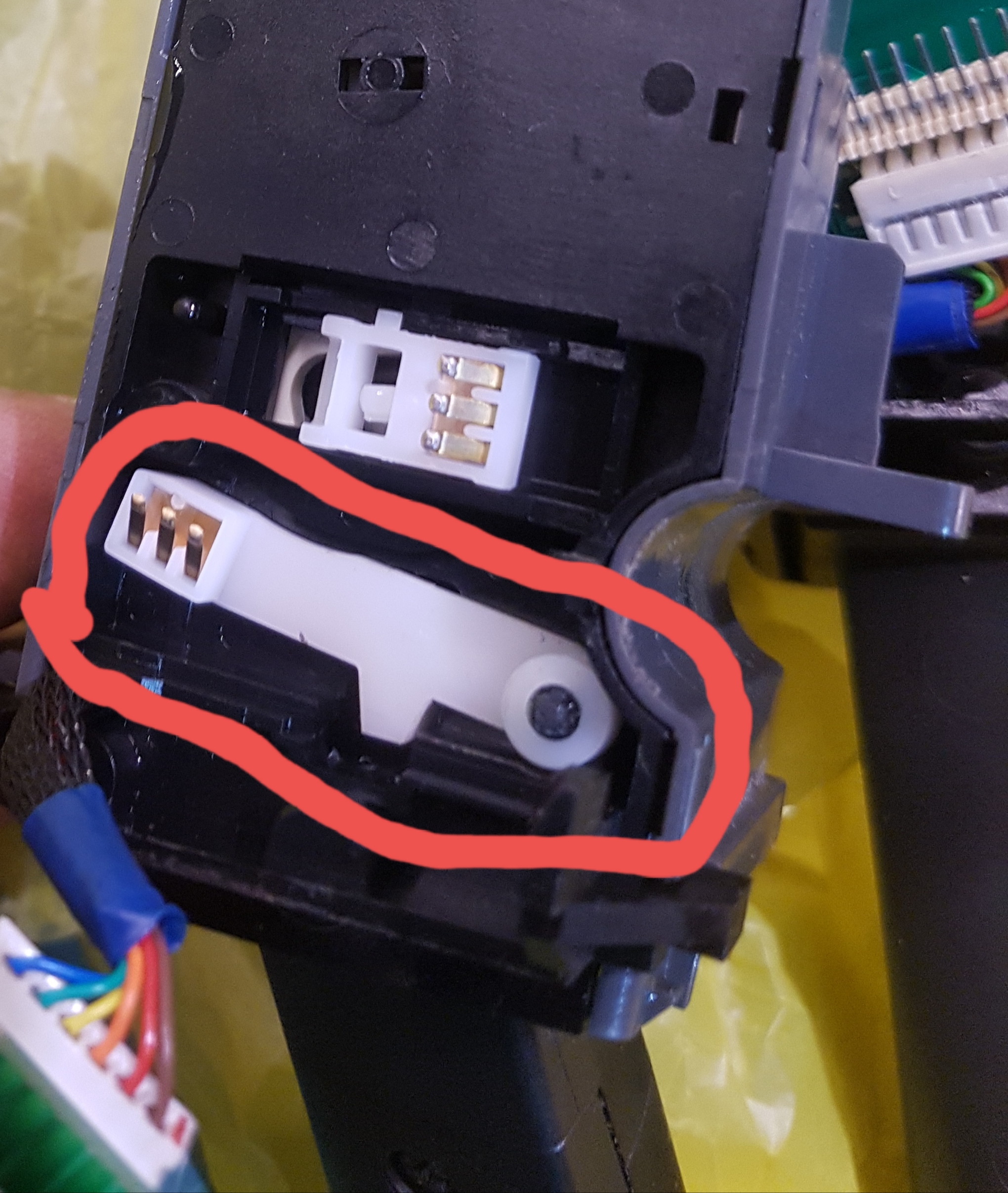

Помогите электросхемой дальнего света! Xc70 2005 год facelift, фары ксенон. Негорит дальний свет вообще, даже индикация на панели не загорается. Преды целые! Реле не могу найти. Есть вероятность что она встроена в центральный блок?? Сегодня буду подкидывать саму ручку подрулевого переключателя. :mda:

Да, управление дальним идёт через CEM. Чтобы не переворачивать пол машины, проще проверить диагностикой. Встречался случай, когда дальний не включался из-за неисправного блока сигнализации, в которых вытекают аккумуляторы.

Починил дальний свет! Разобрал сегодня ручку дальнего света, в ней сломалось ножка которая включает дальний свет!
