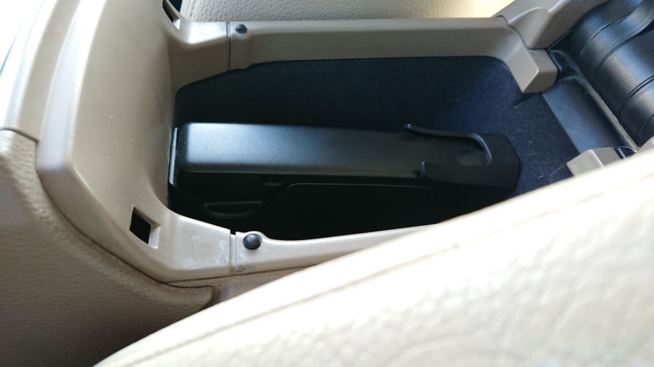

Второй не очень оперативный вопрос (пишу тут же просто чтобы не плодить лишние темы): можете подсказать, что за чудо-перегородка в бардачке подлокотника (см. приложение)? Перелистал весь мануал по V70, ничего похожего не увидел. Напрашивается мысль, что это телефонная трубка, но никакому физическому воздействию не поддаётся, может заклинило там это устройство. Сбоку ещё есть какой-то ролик, типа регулировки.. :pardon:

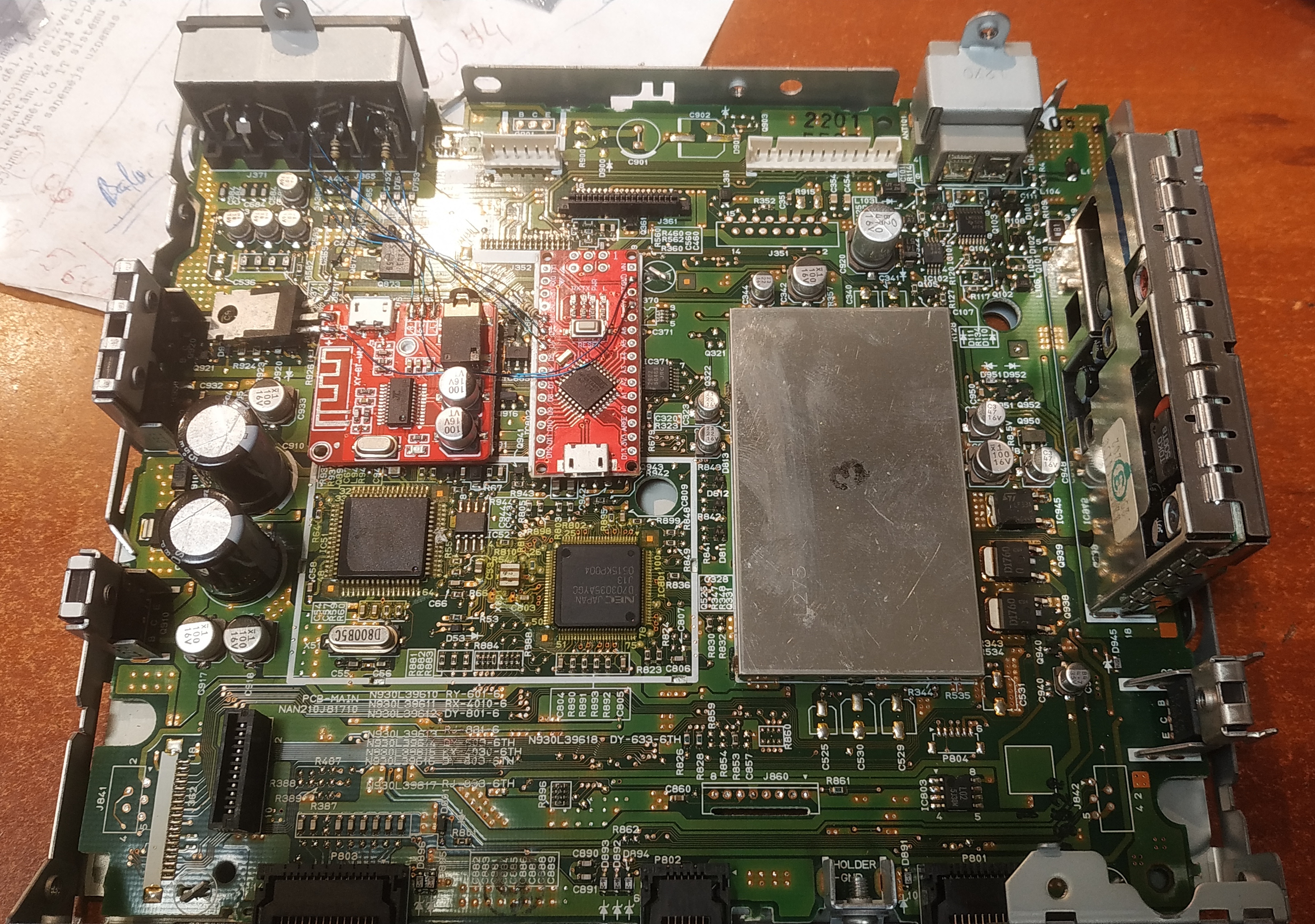

Что HU-650, что 850 у них одна и тоже болезнь. Чинится перепайкой или заменой магнитолы. Если сами не умеете паять то за ремонт в средним берут 50 или за б/у магнитолу в среднем на шроте просят 50.

А в центральном бардачке телефонная трубка. Вынимается если толкнуть назад и поднять переднюю частью вверх. Ну наверно была придумана для того, что бы пассажир (босс), мог поговорить без громкой связи, не выдавая секреты водителю. :D Вообщем уже вещь бесполезная, тем более работает только от встроенного телефона, так что лучше демонтировать - будет больше места в подлокотнике. Правда, что бы её вынуть насовсем, надо подрудиться - там довольно много чего придётся открутить.

Проблема со звуком для HU-650 действительно типичная. Необходимо пропаивать аудиопроцессор и его обвязку (находятся под металлическим экраном). Проделывал данную процедуру неоднократно. Не помню точно, если на 650-ой модели такой же механизм CD проигрывателя как и на 850-ой, то перед отключением питания обязательно нужно извлечь все диски. В противном случае, при подаче питания с дисками внутри, гарантированно выломает механизм. Пин коды после отключения питания не требуются. Сам при демонтаже/монтаже магнитол, АКБ никогда не отключал. Главное, чтобы при отключенном блоке климат-контроля небыло включено зажигание, так как сразу будет ошибка по подушкам безопасности, которую можно скинуть только диагностикой. Даже если вдруг так получилось, не нужно переживать, это не большая проблема. Так же с отключенным климатом не будет работать много функцийй авто, так как размыкается CAN-шина. Даже просто закрыть с пульта машину не получится. Поэтому, чтобы продолжать пользоваться машиной с временно снятой магнитолой, сразу подключаем обратно блок климата.
Рекомендую сразу в магнитоле так же пропаять резисторы из-за которых пропадает подсветка.
Ну и если разбирать магнитолу, то можно сразу интегрировать AUX или Bluetooth для прослушивания музыки.

Ага, точно! Трубка, причём рабочая. Вот уж в голову не пришло её сдвинуть назад, пружина довольно жёсткая, боялся сломать :)
А телефон, пусть и не Bluetooth, но тоже вполне годный. Подключил ZZ карточку и со своего основного номера поставил на неё переадресацию. Теперь в длинной поездке можно свой телефон поставить в авиа-режим и принимать звонки не отрывая рук от руля :ok:

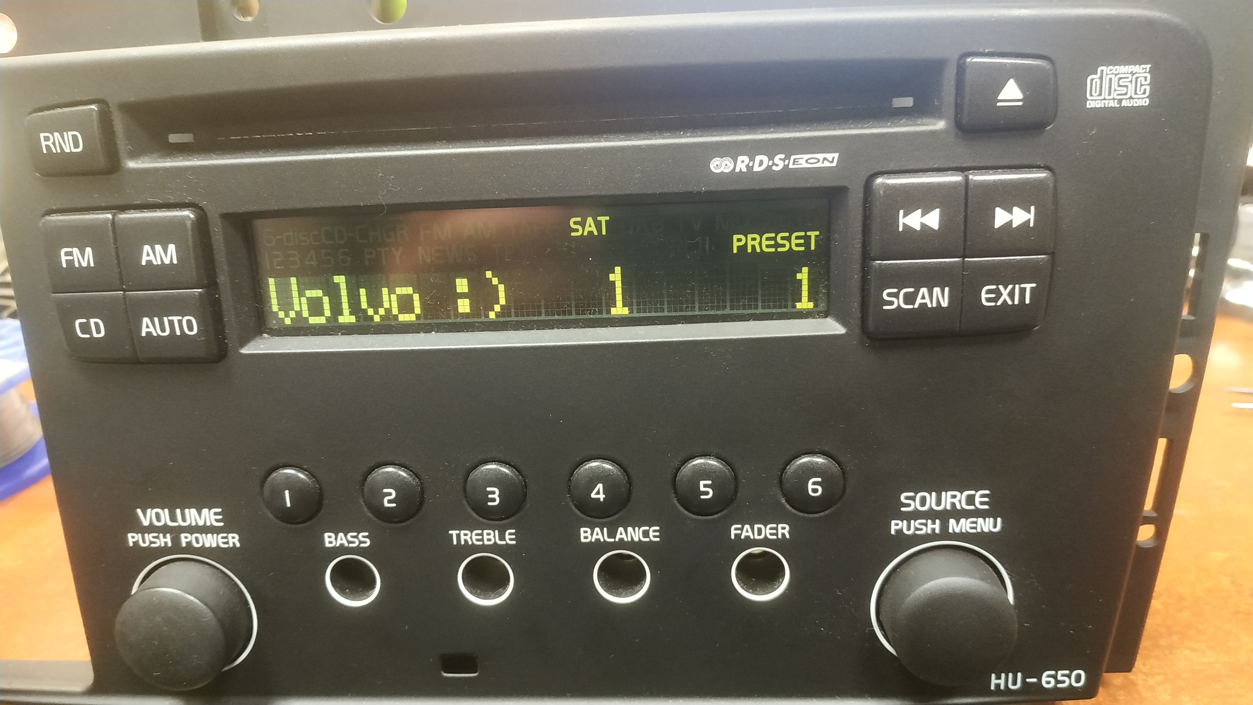

Небольшой отчёт чтобы закрыть тему :)
Нашёл б/у HU-650, хотя несмотря на подсказки всё-та ки у меня оставалось подозрение что может быть и усилок причастен. Я так и не понял, должен ли он стоять в комплекте с головой HU-650, но в машине как оказалось, он присутствует. Не изучал как там что подключено, решил начать с замены головы, тем более что она уже была на руках.
По инструкции в ютубе посмотрел где болтики и защёлки, всё снялось без проблем. Отмечу только что в рестайловой версии крепления немного отличаются. В ролике говорилось что воизбежании ошибок блока клтматконтроля надо отключать акб, но доверился советам форумчан, и без отключения всё прошло гладко. Главное перед включением зажигания (например чтобы протестировать магнитолу не собирая консоль) вернуть все фишки на свои места.
В итоге всё заработало. Всем спасибо за советы! :preved:
А магнитола, надо сказать, шикарная :) достал с антрисолей старые CD, так она их все прочитала без запинок, хотя лет 5 назад не все читались в машине (а на минуточку, диски были записаны ещё до того как эта Volvo вышла с конвейера). Так что шведское качество на высоте (или кто там для них магнитолы делает) :good:
