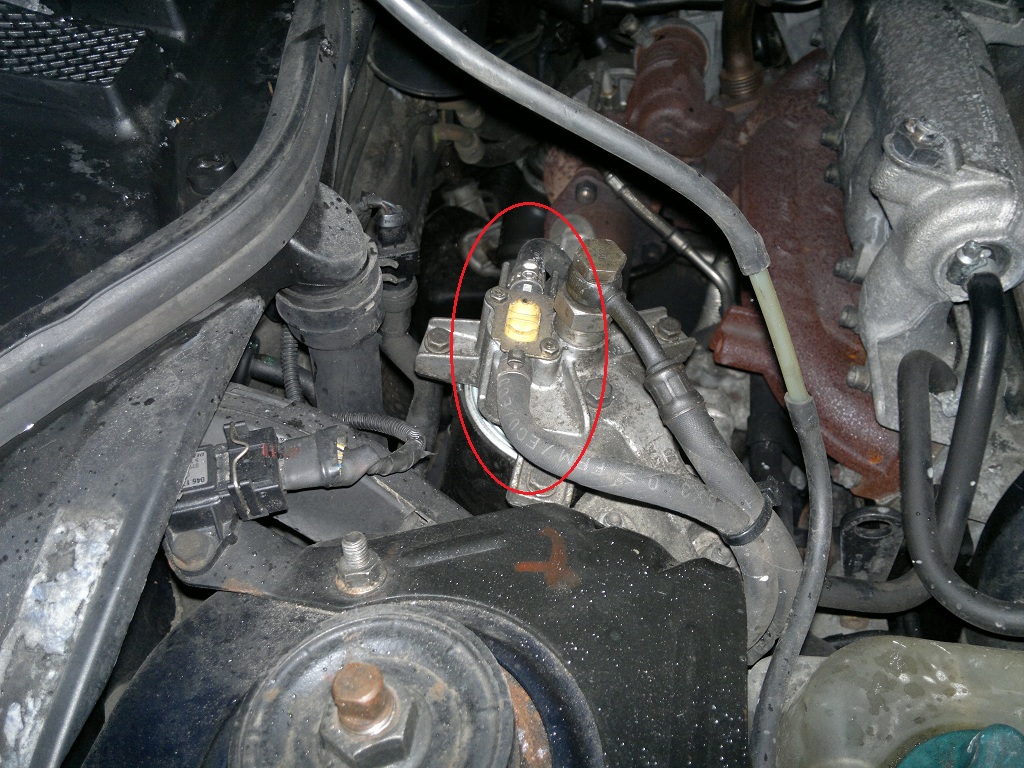

4. Какого мастера :shock: Снимаешь обратный клапан с фильтра и дуешь то в одну сторону,то в другую.Результат должен быть такой - в одну строну воздух проходит - в другую ху.. Вот и вся проверка.(клапан - это небольшая пластмассовая хреновина сверху фильтра).К нему крепятся топливные трубки.Стоит копейки,но может принести неприятности утром,после ночной стоянки.

Сообщение armag » 30.01.2013, 21:35
Если я правильно понял клапан, что обозначено на фотографии красным?

Re: Volvo s70, 2,5 tdi Плохо заводиться при морозе
Сообщение taurusman » 30.01.2013, 22:52
да но дело думаю не в этом ! к Гунча на круспил может помоч с углом зажигания! или как у Петровича рано выключаюца свечи!
