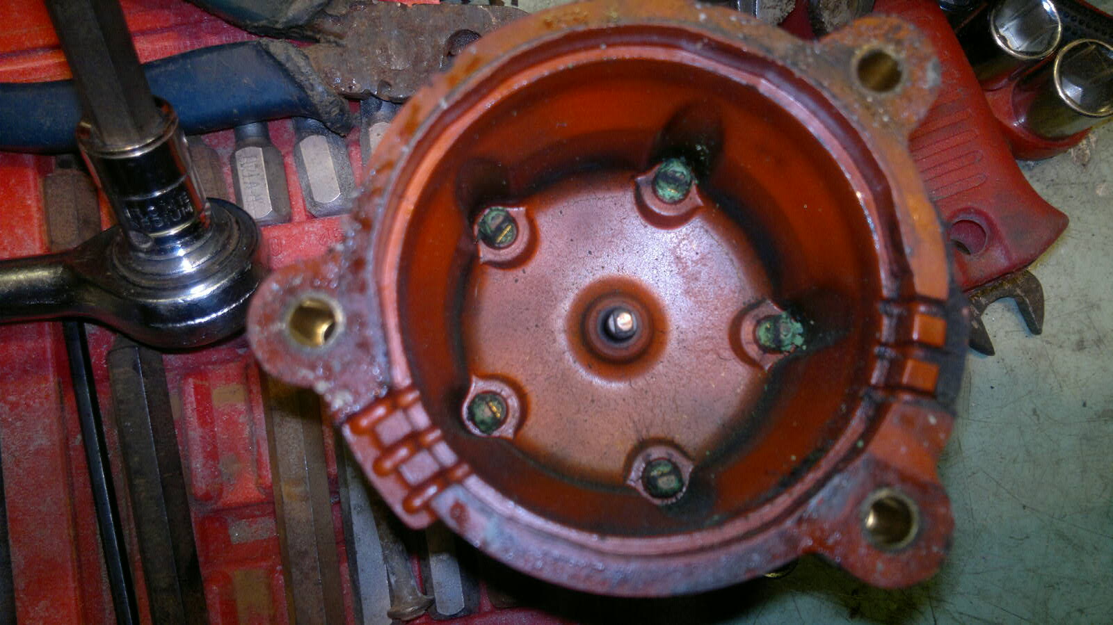

Сообщение azot » 11.01.2014, 21:07
Сегодня отчим заменил крышку распределителя зажигания, бегунок заменить не удалось - не было инструмента. Пока что, вроде, всё нормально, но может завтра-послезавтра опять вылезут те же симптомы (тьфу-тьфу-тьфу). Фотку старой крышки прикрепил к сообщению. Как видно, на контактах окисление, а это значит, насколько понимаю, что туда попадала влага :) Ну, надеюсь, что в ней и была проблема и что после замены и бегунка она перестанет дёргаться и выпендриваться :D

Сообщение azot » 31.05.2014, 19:31
Не, Жень, проблем никаких не было ;) Просто у нас бывало и такое, что как-будто пробивало на ходу :) заменили трамблер и всё офигенно :preved:
