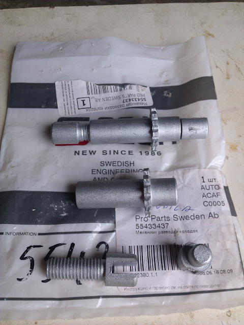

igorj писал(а):Все привет! Решил проблему заменой колодок. Хотя изначально шел по совету и купил пластины, оказалось они в норме. На eparts.lv с нашей скидкой оригинал за 2 штуки не полных 10 евро. В наличие остался трос ручника, с индивидуально скидкой, за 13 евро приобрел (в упаковке) в подарок отдам старые пластины ( износа нет).
Ручник теперь бомба, с места машину не сорвать :drinks:
А пластины Вы не те купили, надо было другие.Это хорошо,что замена колодок Вам помогла.По своему опыту могу сказать,что колодок на год хвататет.
Вот такие надо,которые регулируются.

Re: Ручной тормоз!
Сообщение northeast » 26.09.2016, 17:12
Не подсказали товарищу просто, что эти регулируемые с других, более старых моделей. Вот он и поменял шило на мыло.

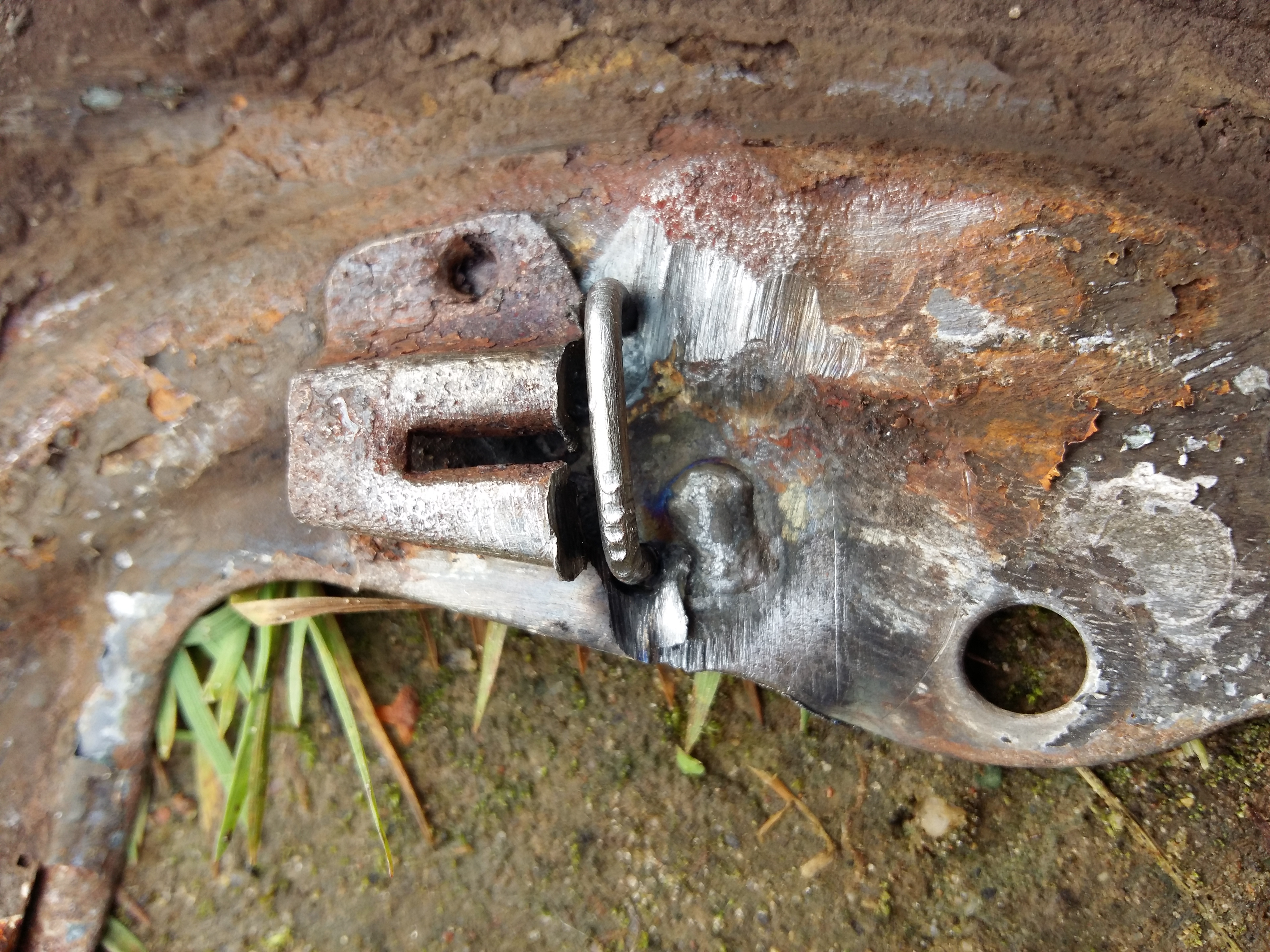

а я вот колхозник... :russ:
перед ТО ручник не тормозил, колесо рукой проворачивалось... я выпилил кусок из гайки, засунул эту гайку в вырез пластины, в результате колодки на несколько мм развелись... и всё- ручник держит отлично... дёшего и сердито :D

Сообщение igorj » 27.09.2016, 06:01
Я еще и крепление, где колодки крепятся на щитке переварил.
