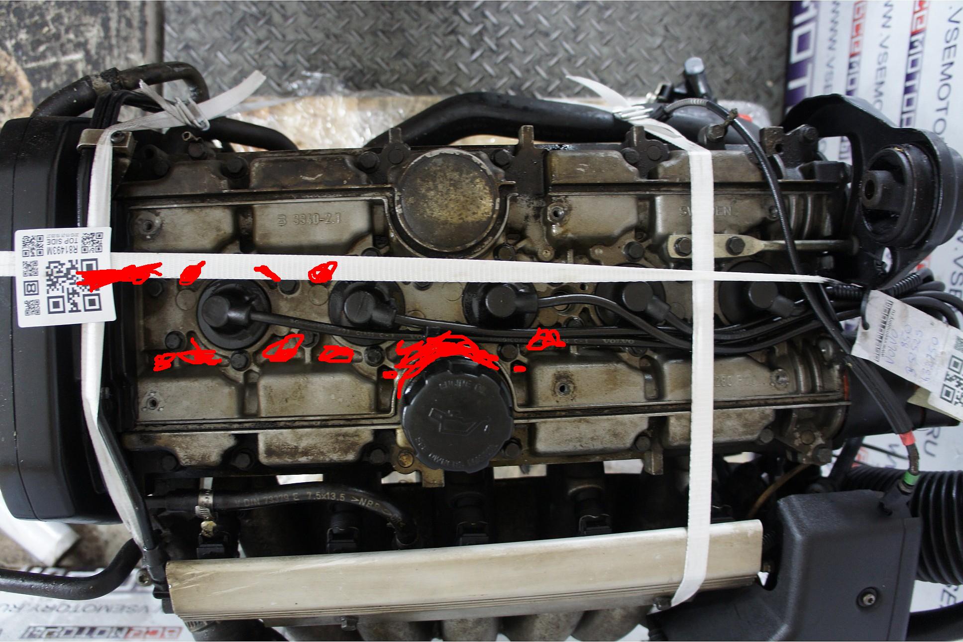

просто как-то сомневаюсь, что пол-литра за 1000 км может так выгнать :)
Re: Пропадает масло
Сообщение azot » 28.05.2013, 20:41
я не мастер пейнта, но на картинке показал красным где масло было... и стекало потом вниз около распредвалов, помпы и капало на полуось... Вот реально может ли через крышку так гнать :)

azot писал(а):я не мастер пейнта, но на картинке показал красным где масло было... и стекало потом вниз около распредвалов, помпы и капало на полуось... Вот реально может ли через крышку так гнать :)
Посмотри еще, через щуп не выдавливает? Может вентиляция картерных газов забита?

через щуп не выдавливает :) но на щупе иногда конденсат..... откуда он - не имею представления

azot писал(а):через щуп не выдавливает :) но на щупе иногда конденсат..... откуда он - не имею представления
советую "газики" почистить в таком случае. Тогда виднее будет.

ну это при замене масла сразу лучше сделать, не? снять поддон и там всё это прочистить?

azot писал(а):ну это при замене масла сразу лучше сделать, не? снять поддон и там всё это прочистить?
http://s850.narod.ru/sdelay/ventkartera.htm прошу сюда :)

Почитал я всё... и понял, что на полный день работы, если никаких затруднений нет :lol: Но у меня ещё и газовая установка стоит... немного проблематично с ней будет :) В гараже это сделать всё реально, но лучше, если вдвоём работать :) А полегче никак проверить загрязнённость нельзя? :lol: А то не охота пол-мотора разбирать :D

azot писал(а):Почитал я всё... и понял, что на полный день работы, если никаких затруднений нет :lol: Но у меня ещё и газовая установка стоит... немного проблематично с ней будет :) В гараже это сделать всё реально, но лучше, если вдвоём работать :) А полегче никак проверить загрязнённость нельзя? :lol: А то не охота пол-мотора разбирать :D
Увы...и пока коллектор не снимешь, до газиков не доберешься. А симптомы на них указывают.
