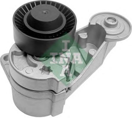

Клубни, подскажите, хочу заменить оба ремня с роликами и есть несколько вопросов:
1. Менять следует ремень ГРМ, натяжной и паразитный ролик, помпу, а нужно ли менять сам натяжитель? Ремень планирую брать Gates, ролики INA, помпу HEPU.
2. Тоже самое относится и к ручейковому ремню — меняем ремень, ролик натяжителя и паразитный, обводную муфту (хотя поменяна уже в сервисе сказали), но надо ли менять натяжитель ролика. В магазе мне говорят, что натяжитель идет вместе с одним роликом и на него надо ставить еще один ролик. Не могу въехать какой еще один, вот фотка детали:
Куда на него ставить еще ролик? Два должно быть?
