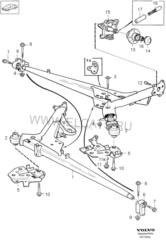

Добрый день, интересует делается ли развал схождение на заднем мосту на V70 1998 года ?

Делается, если болты не залипли в хлам...

На моей машине правая сторона закисла и болт не выкручивался. Пришлось срезать. На регулировку ехал по новой.

Ребята, кто из Д-пилса. Кто в Д-пилсе на S70 развал заднего моста может сделать? Этот развал у меня уже просто больная тема какая-то. Как в какое новое место не попаду-фигня какая-то. Поехал по рекомендации на бывшую территорию "Танагры", где "опытнейшие" спецы, а меня там стали уверять, что у меня сзади балка и задний мост у меня не регулируемый, и меня типо раньше разводили. "Мост стоит "раком", но регулировать нельзя. Он даже не посмотрел туда. Не регулируется и все тут! Я уже сам начал в это верить. Но сижу, изучаю тему...блин, ну регулируемый же он!
