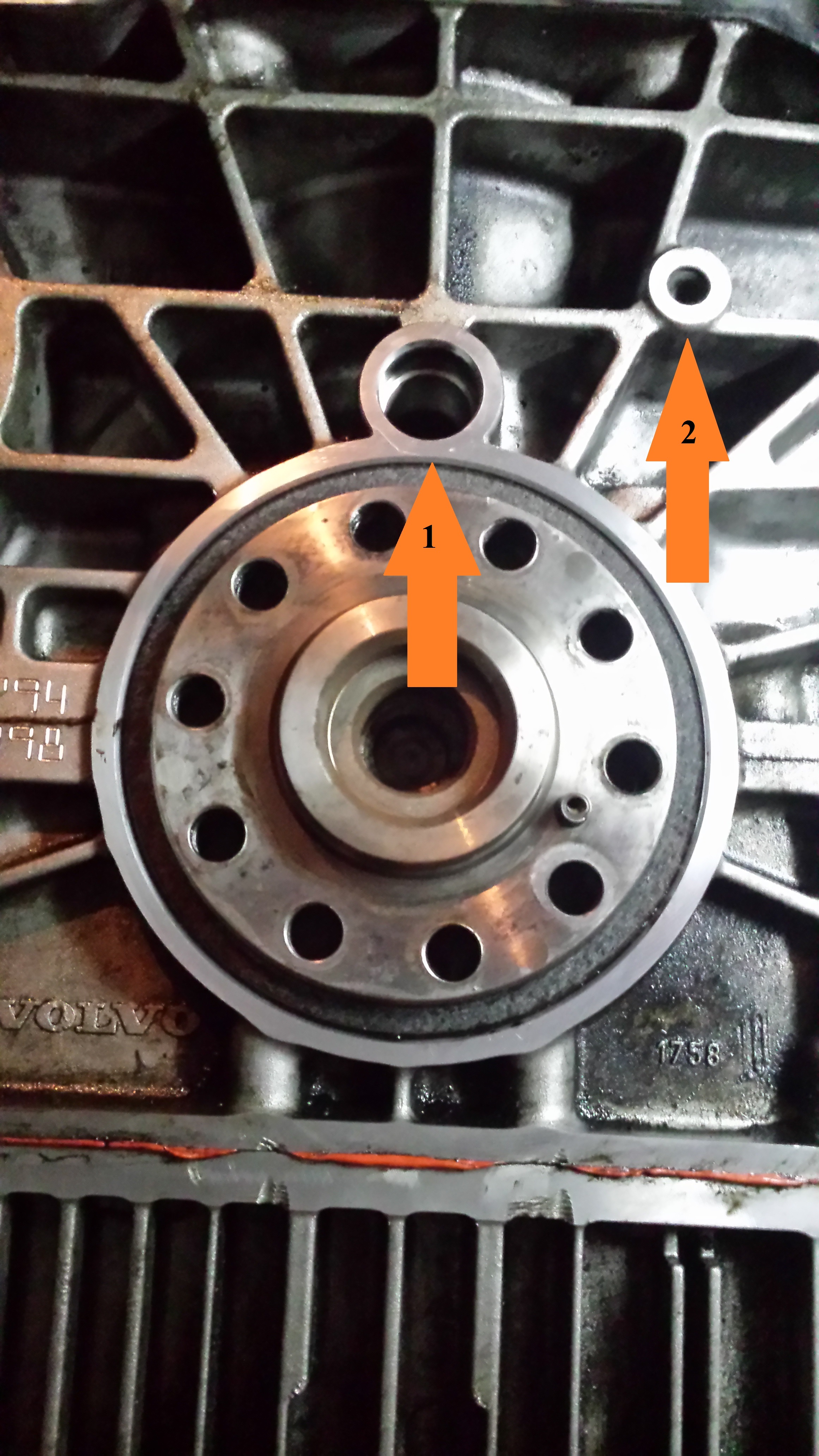

На днях начало гнать масло в районе соединения коробки к двигателю (через слив в кожухе коробки)... было ясно что пробило сальник коленвала. Всё разобрав был удивлён, так как сальник целый, а вот выдавило пробку над ним (их там две, 2 маленькая и 1 большая см. рис.) так вот, выдавило 1ую большую. Может кто подскажет для чего они и почему могло такое случится.
Всем спасибо..

Небольшой конструктивный недостаток. С завода установлена пластиковая пробка, которая иногда вываливается.
Своего рода "зимний предохранитель".
Сейчас ставят металлическую.
При первом же вмешательстве в сцепление, её сразу рекомендуется поменять.
В ММ можно её купить.

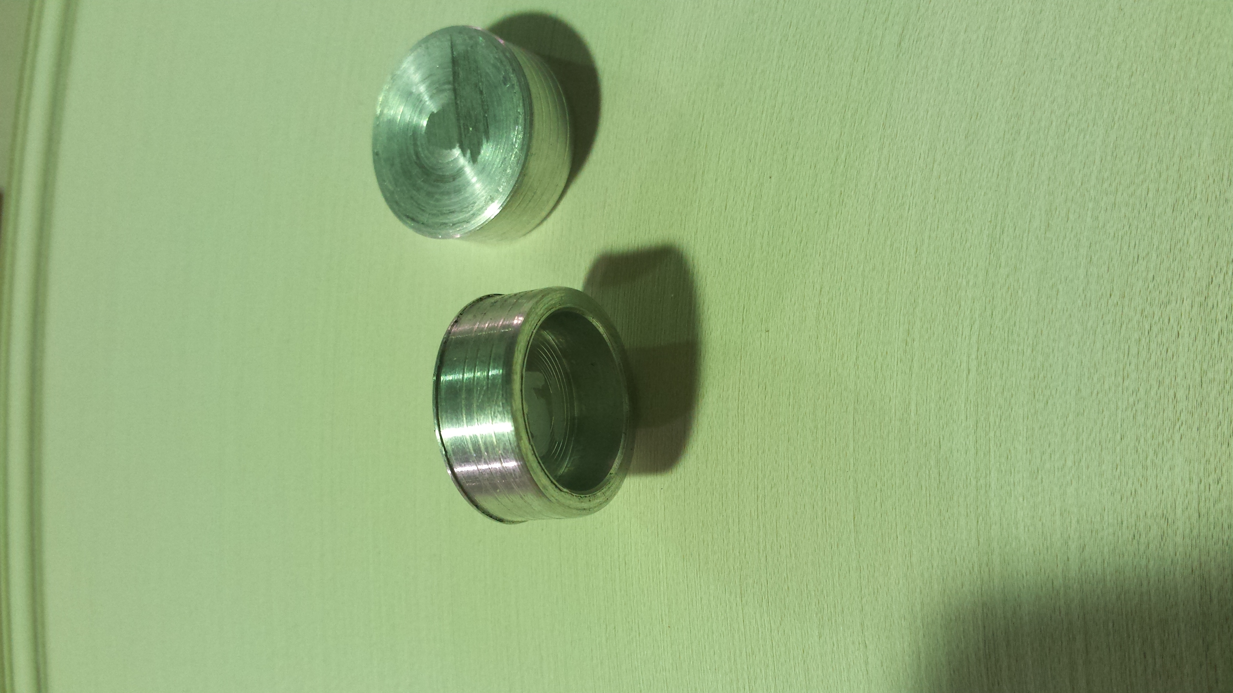

Спасибо уже разобрался и исправился в профиле... А так буквально по весне снимал коробку менял маховик и сцепление. Но про эту заглушку как не слышал, так и не поменял. Теперь вот вылезла эта беда и опять в гараж((( знакомый слесарь выточил из алюминия затычку эту, собрал пока полёт нормальный)))) если кому пригодиться то размер точил 19,9 и садил на герметик для резьбы Вюрт сильной фиксации (зелёный).
Вот так она выглядит
