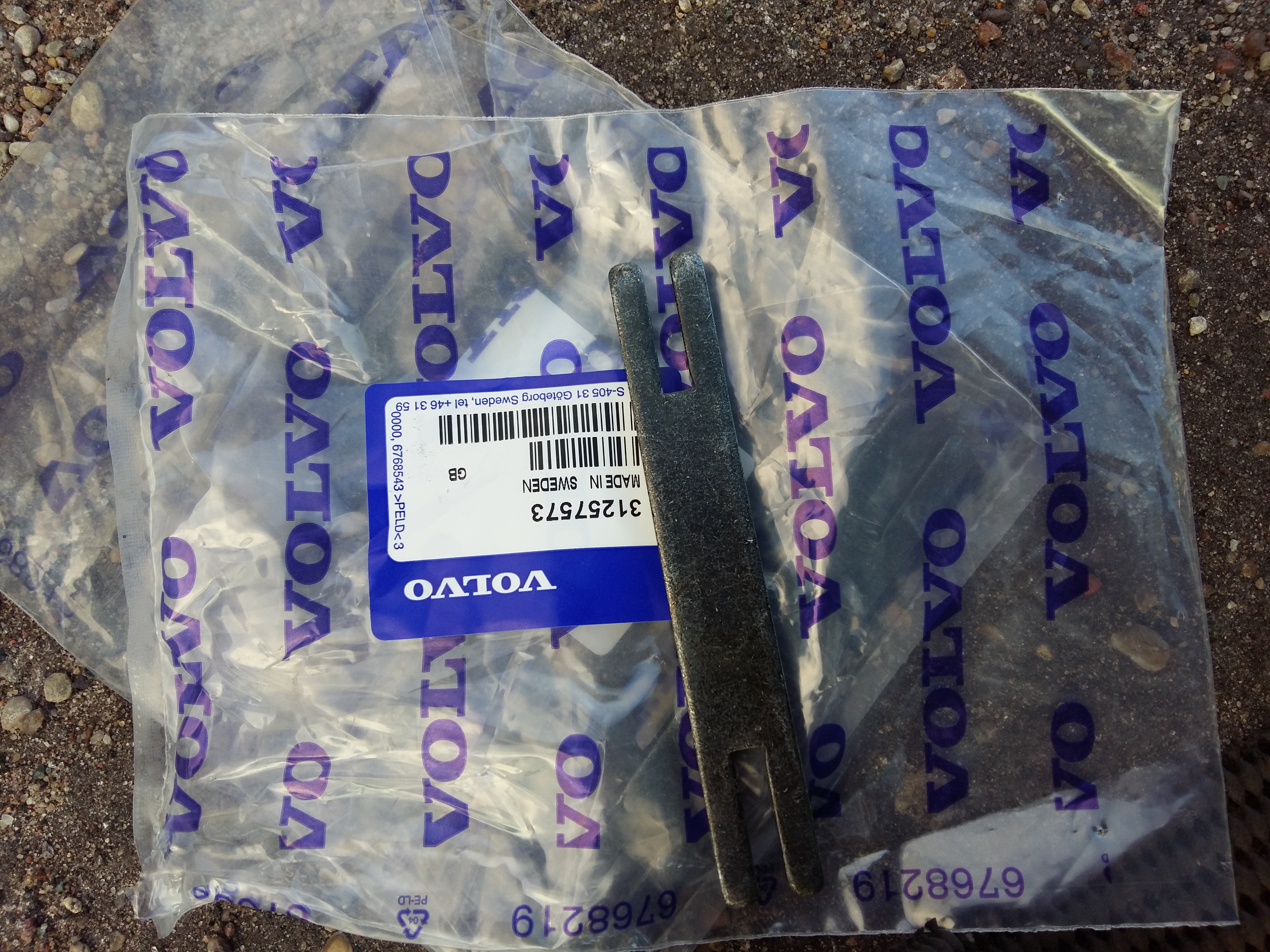

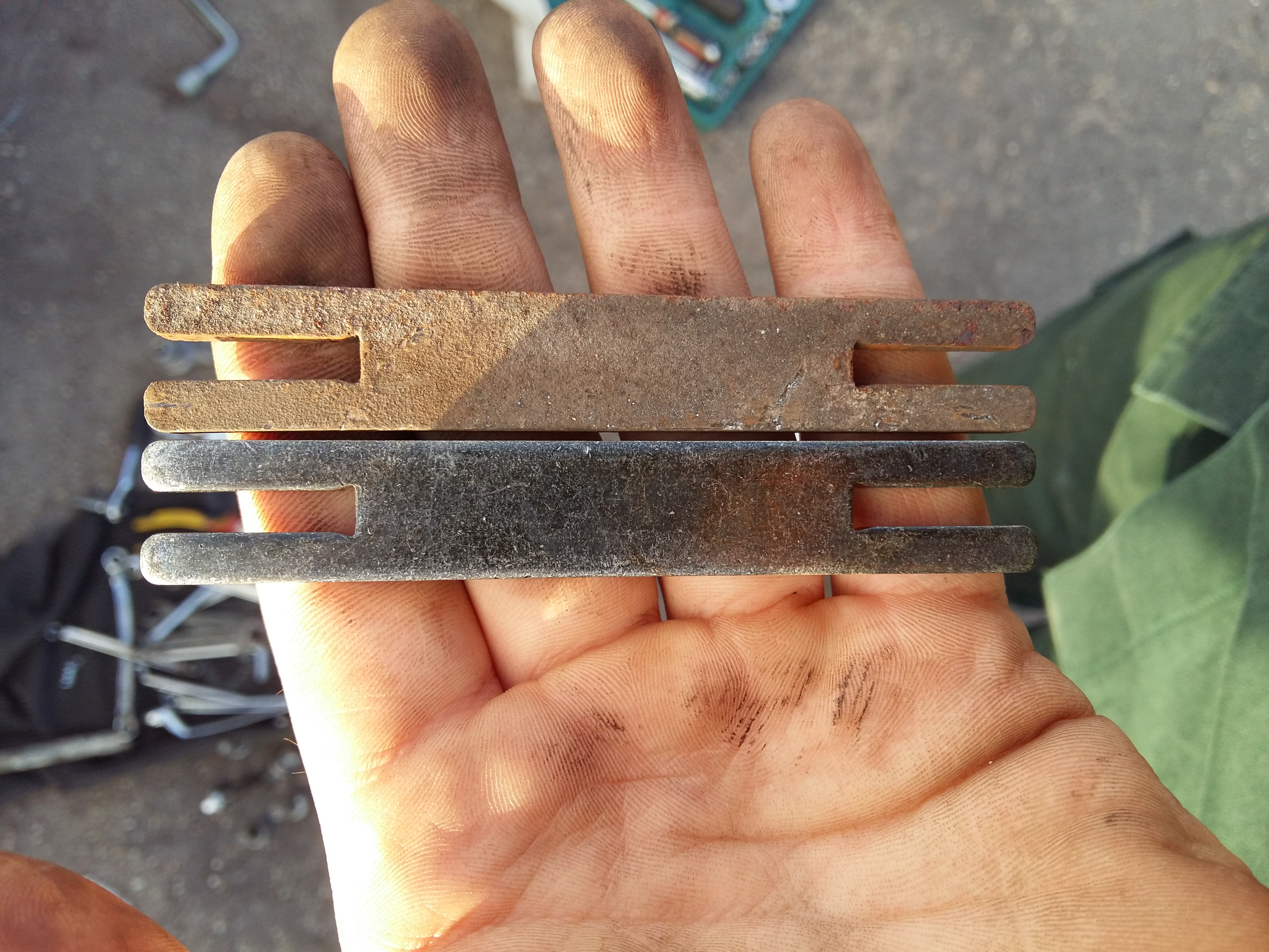

Сообщение Jevgenijs » 06.09.2016, 08:40
Надо купить распорки колодок ручника,которые разводятся,их можна как новые купить,так и б/у.Я также мучался,пока не поставил эти распорки(пластинки),

Сообщение igorj » 06.09.2016, 09:27
Блин, никогда не подумал бы на эти пластины. спасибо мужики, буду что нибудь предпринять по поводу этого дела. :good:

Сообщение igorj » 25.09.2016, 10:43
Все привет! Решил проблему заменой колодок. Хотя изначально шел по совету и купил пластины, оказалось они в норме. На eparts.lv с нашей скидкой оригинал за 2 штуки не полных 10 евро. В наличие остался трос ручника, с индивидуально скидкой, за 13 евро приобрел (в упаковке) в подарок отдам старые пластины ( износа нет).
Ручник теперь бомба, с места машину не сорвать :drinks:
