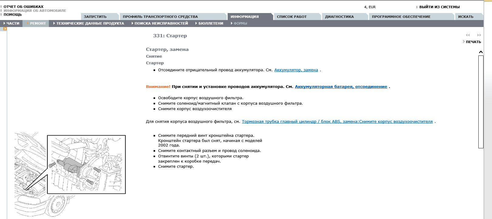

Такой вопрос как снять стартер?я открутил воздушный фильтр,снял патрубок с турбины,к стартеру подобраться можно,вернее можно открутить один болт.вобще нужна яма для этой операции?

Я снимал у себя за 15 мин через верх

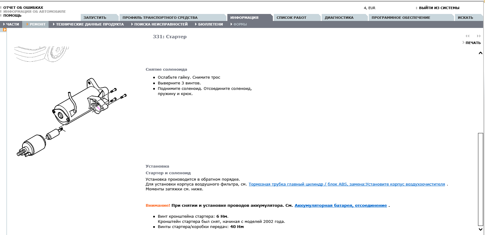

Номер движка скинь, посмотрю в VIDA
