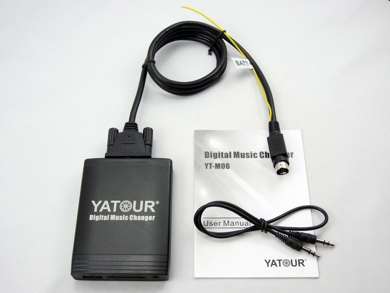

Подскажите пожалуйста, что за желтый проводок на кабеле и куда его сувать при подключении сей приблуды!

Жёлтый - это питание. (+12)
Смотри на видео на примере аналогичного по установке Grom. Только у Yatour нет чёрного провода "земли" и его естественно искать и присоединять не надо. Нет громкой связи, она на Yatour докупается отдельно.
Ну и нет пластмассового "соединителя", поэтому нож и изолента тебе в помощь, или докупи такой соединитель в магазине.

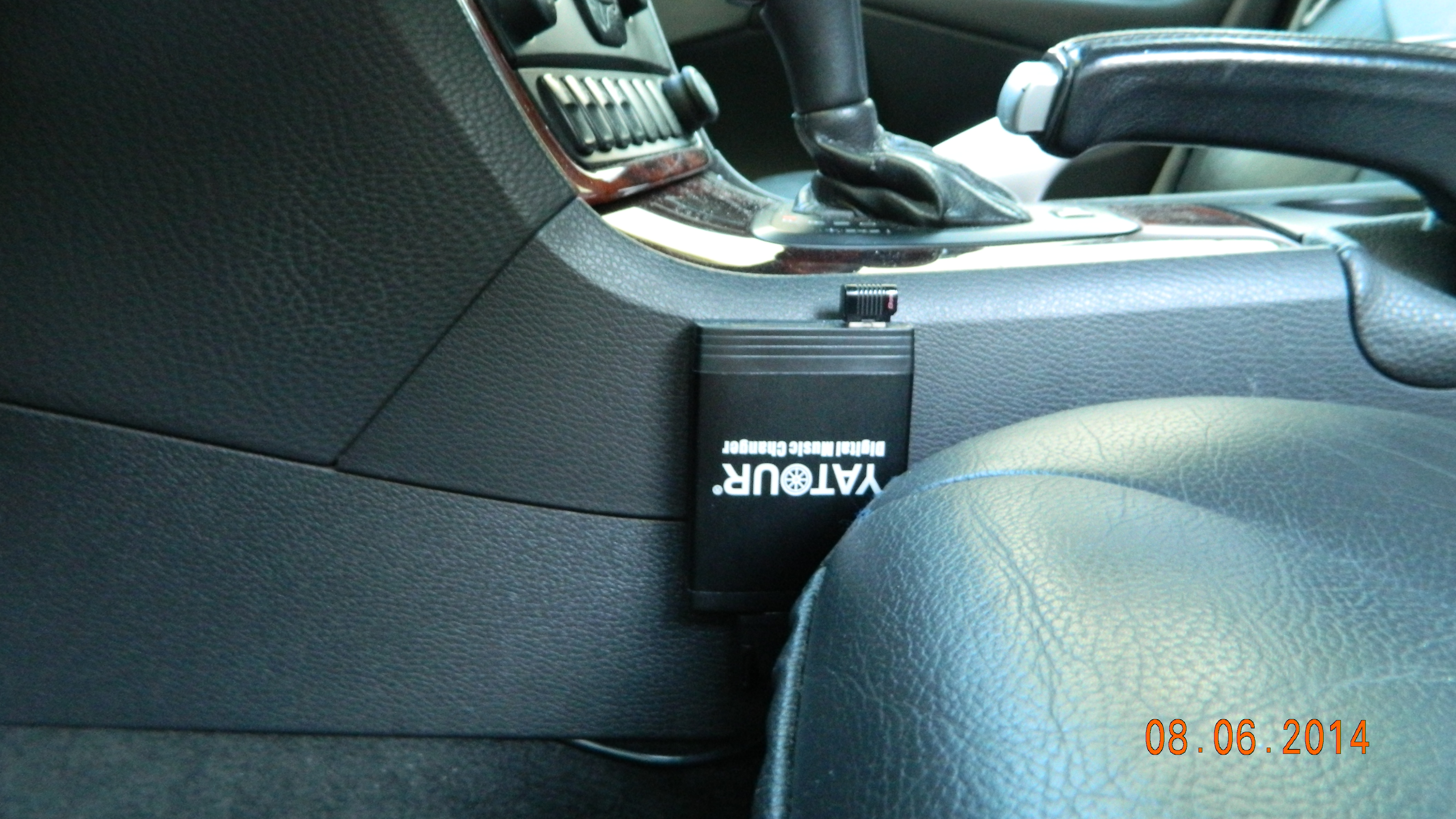

Вчера поставил в машину Yatour, сам девайс лежит в бардачке: удобно.

Я просто втыкнул жёлтый провод в то же гнездо зелёного штекера, где торчит толстый красный провод. Легко, нет проблем. Руководствовался тем же роликом по установке GROM. Жаль что производитель Yatour пожмотился сделать такие же.

Костоглод писал(а):Вчера поставил в машину Yatour, сам девайс лежит в бардачке: удобно.
Хотел тоже туда ставить, но отказался. Потому что AUX-ом пользоваться не кошерно (привык, что телефон под рукой, а не бардачке) и думаю вскоре к Yatour прикупить блюпуп, а бардачок для этого очень неподходящее место. Кто этим пользоваться не планирует, то бардачок рулит.
Тут оказалось весьма удобно. С улицы не видно и всё под рукой.
